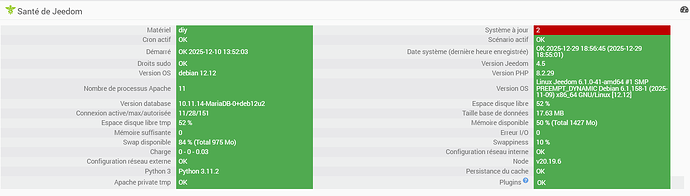

Voici la page santé et mon Jeedom n’est pas saturé, il tourne sur un NAS. CPU à 9 ou 10% de charge

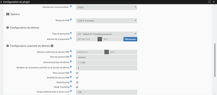

Peut-être un pb de config KNX voici la page
Ma passerelle KNX est une Siemens et elle a pour adresse phusique 1.1.1

Bonsoir, ta config du plugin est ok, la charge du système aussi, j’irais voir du côté du rpi…

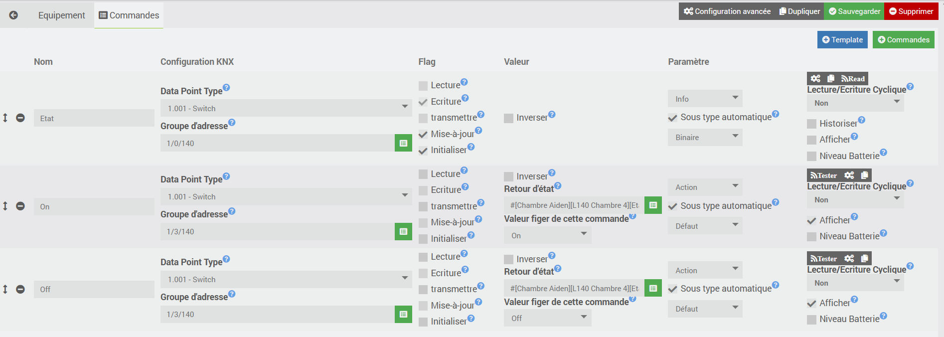

Tu peux monter la config d’un équipement knx, lampe ou prise ?
voila l’exemple d’une lampe
Ok, Ras.

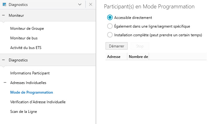

Au cas où, tu ne pourras un équipement qui serait passé en mode inclusion , regarde dans ets 6…?

bonjour,
pour vérifier si un participant en resté en mode inclusion dans ETS 6 c’est la fonction « Diagnostics » puis « Diagnostics de participants » ?

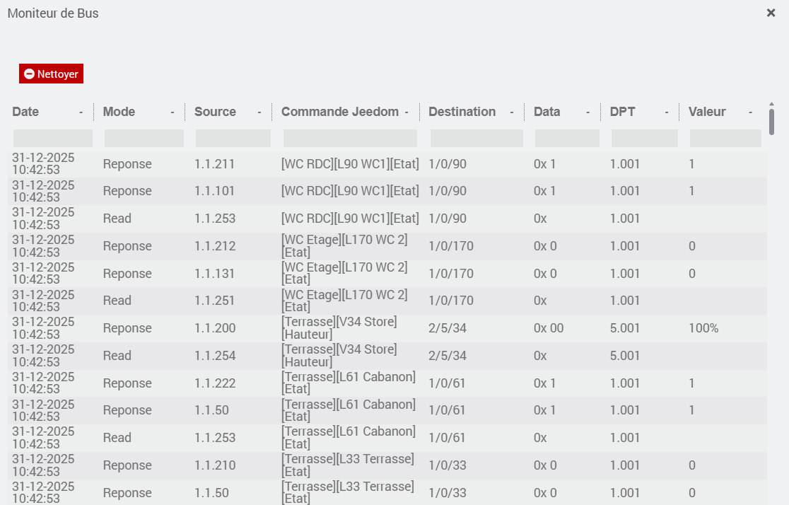

je viens de voir un truc de bizarre sur mon moniteur de bus KNX du plugin. Il y a plein de Read sur mes équipements KNX et réguliés et de suite il y a 2 ou 3 réponse au Read donc ça fait beaucoup de trames sur le bus ???
J’ai peut-être ma config du plugin qui n’est pas optimum qui provoque cela ?
Pourquoi tous ces Read sur ces équipements alors qu’il n’y a pas de commande d’effectuée ? (la lecture/écriture cyclique n’est pas activée)

Dans les commandes états, décoche initialisation, on dirait que le bus redémarre…mais pour quelle raison ? peut-être l’alim, quelle est la réf ?
