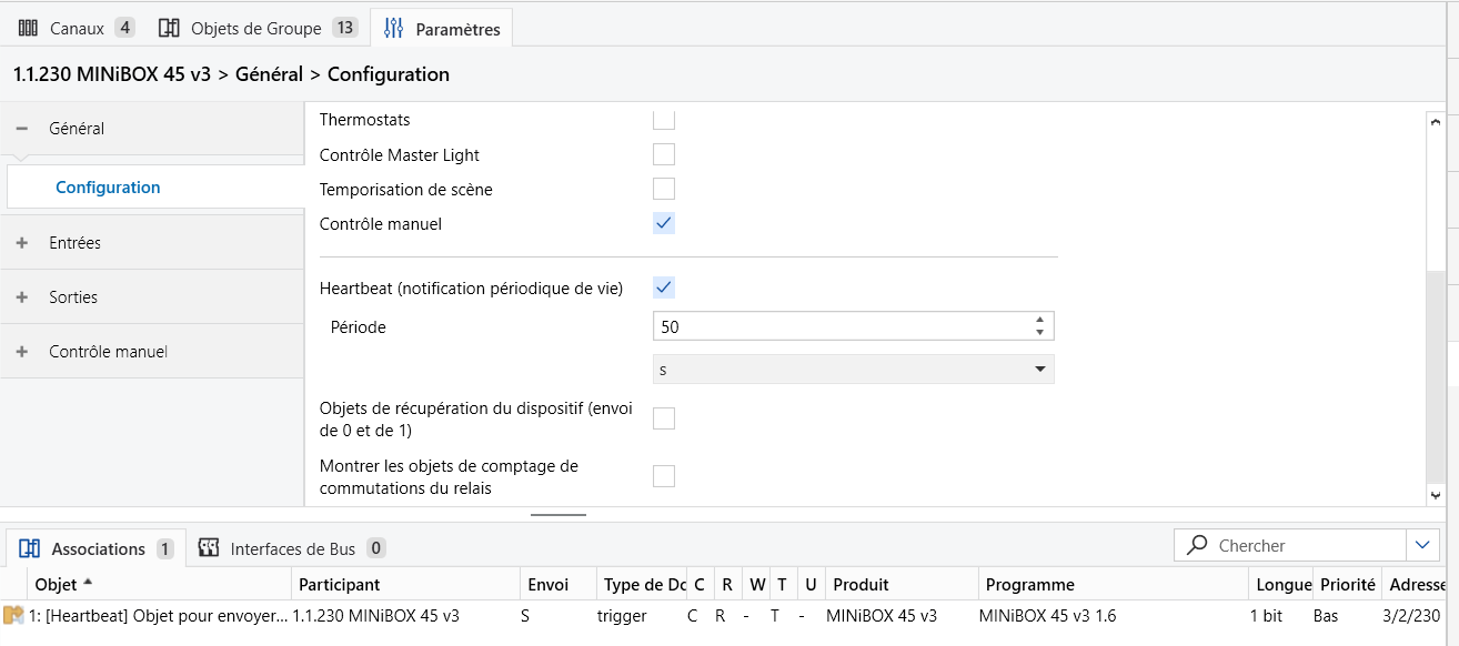

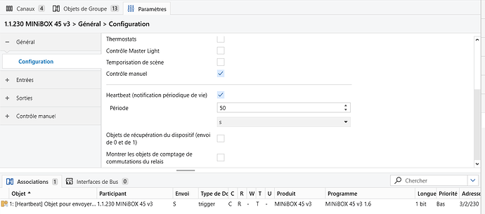

j’ai trouvé un équipement qui a un heartbeat et j’ai crée un GA qui envoi un état toutes les 50s et miracle plus de saturation sur le bus KNX. Donc je confirme, c’est bien un timeout du plugin qui si pas d’activité sur le bus pendant 1mn ça l’arrête puis il redémarre d’où l’initialisation.

Je confirme que ma solution de contournement fonctionne et je peux vérifier si tu fais une modif sur le plugin, j’enleverrai ma solution pour vérifier que ta modif fonctionne.
comme il arrive que sur mon bus knx j’ai des périodes de 2 ou 3mn sans dialogue, sans trame, le bus moniteur (démon si j’ai bien compris) redémarre dans ce cas. Ce qui provoque l’Initialisation de tous mes équiments KNX, ce qui sature le bus pendant quelques mn.
Pour éviter cela j’ai choisi un équipement KNX qui m’a permis avec sa configuration Heartbeat d’envoyer régulièrement un GA toutes les 50 secondes et miracle plus de redémarrage du bus moniteur et plus de saturation du bus.

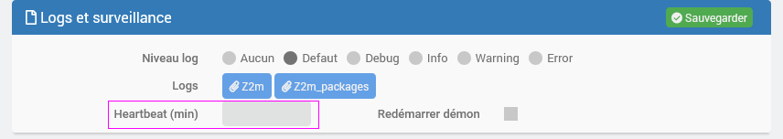

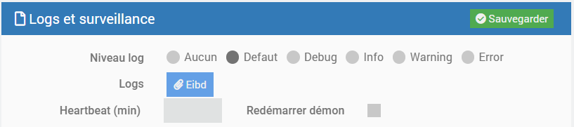

Mais du coup plutôt que de faire des hypothèses, est ce que tu peux regarder si tu as paramétré quelque chose au niveau du hearthbeat du plugin dans jeedom comme indiqué dans mon message de tout à l’heure ?
Est ce que tu as regardé dans les logs du plugin si tu avais quelque chose ?
En particulier « Attention le plugin xxx n’a pas reçu de message depuis … »
non je n’ai rien paramétré au niveau du plugin
