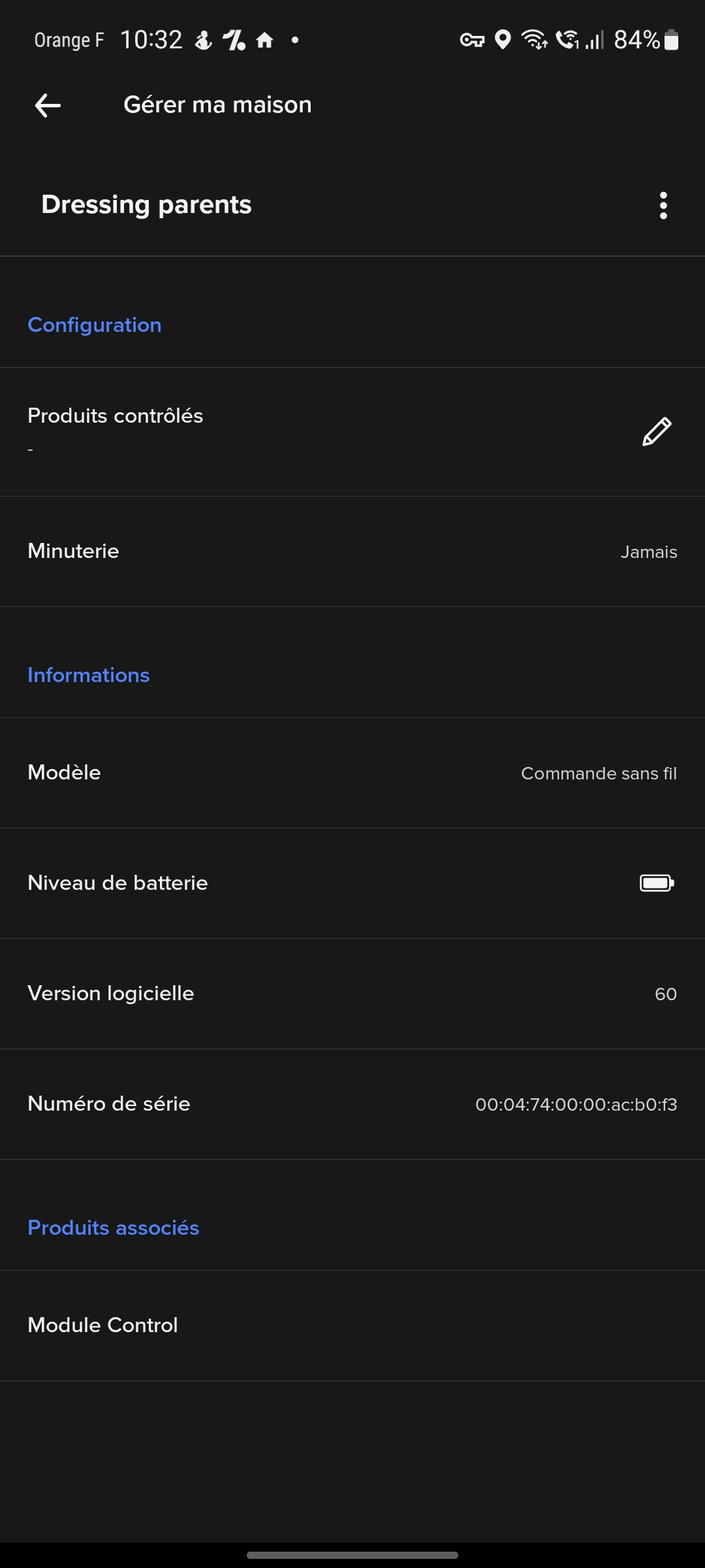

Je confirme la version du fw du module 067723 en version 60.
Au passage merci pour la procĂ©dure dâupdate pour les modules sur pile ça a fonctionnĂ© sans soucis, dommage que Legrand nâapporte pas dâinfos sur la mise Ă jour des fw dans son appli.

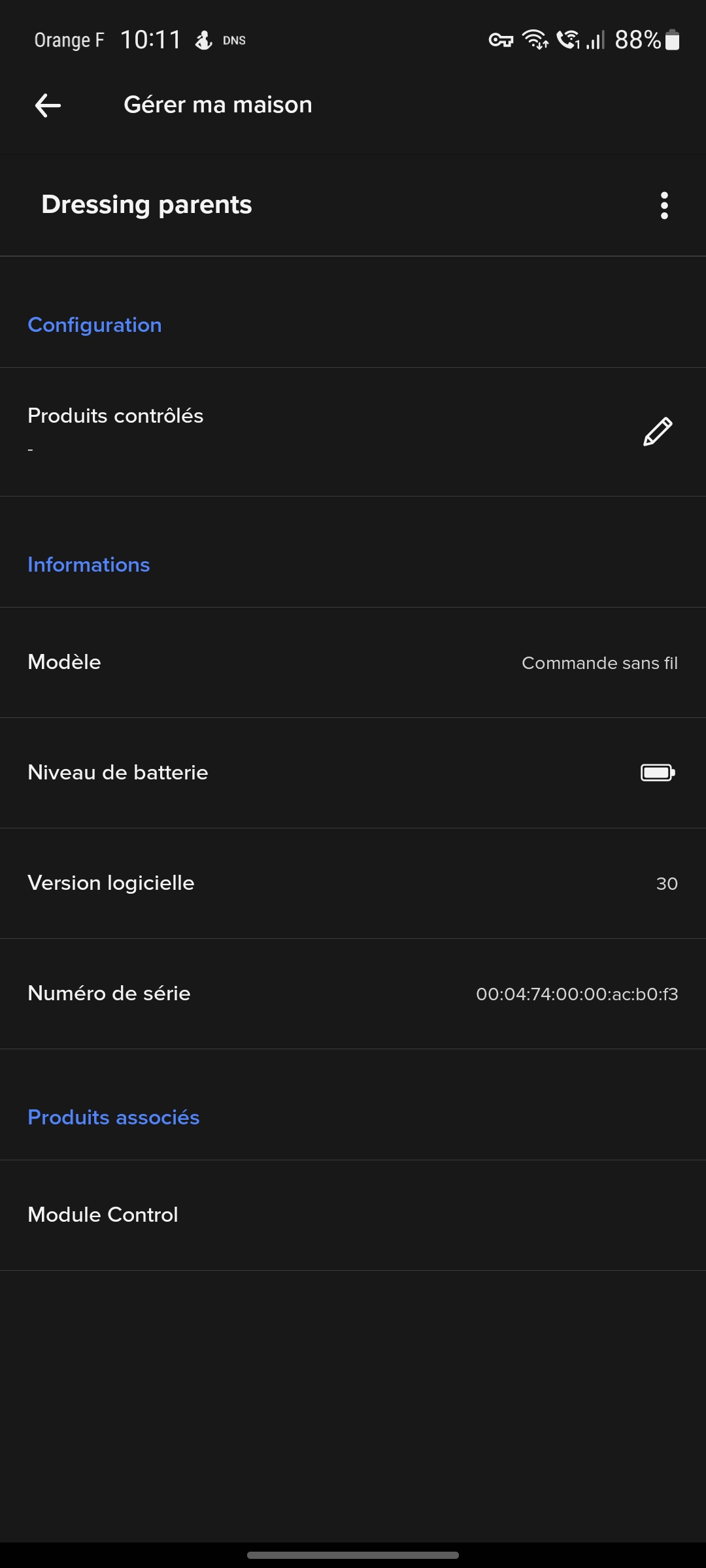

Des simples 067773 et je suis en firmware 30

Bon suite reception drivia je tente la maj de mes modules
Inter variateur avec neutre
Initial : 11
Apres maj : 24
Bouton sans fil entrée/sortie home
Initial : 30
Apres maj : 60
Bouton sans fil double eclairage ou prise
Initial : 6
Apres maj : 31
Supression on/off et remplacement par toggle
Je trouve ca debile et je ne comprends pas lâinteret mais bon⊠on a tjs le down up et stop pour utiliser la variation Ă travers jeedom ou autre
Commande sans fil volet roulant
Initial : 30
Apres maj : 60
Un peu complexe de les forcer mais ca y est elles sont toutes faites
