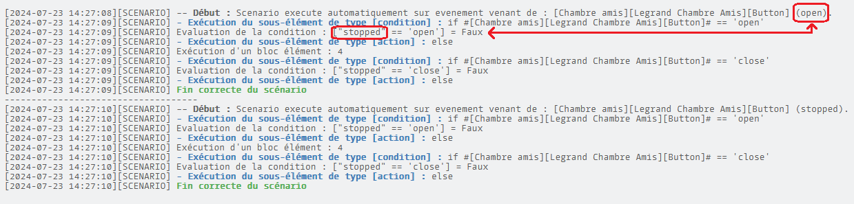

En effet, quand j’affiche les logs de mon scenario (cf ci-dessous), d’un moment où ca log bien le « open », on voit bien (1ere ligne) que c’est déclenché par le bouton avec la valeur « open ».
Sauf que le SI, la condition est testée avec la valeur « stopped »… celle qui est envoyée juste après!

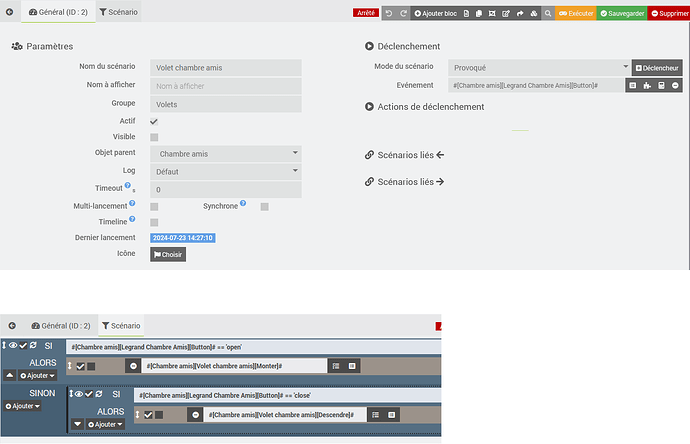

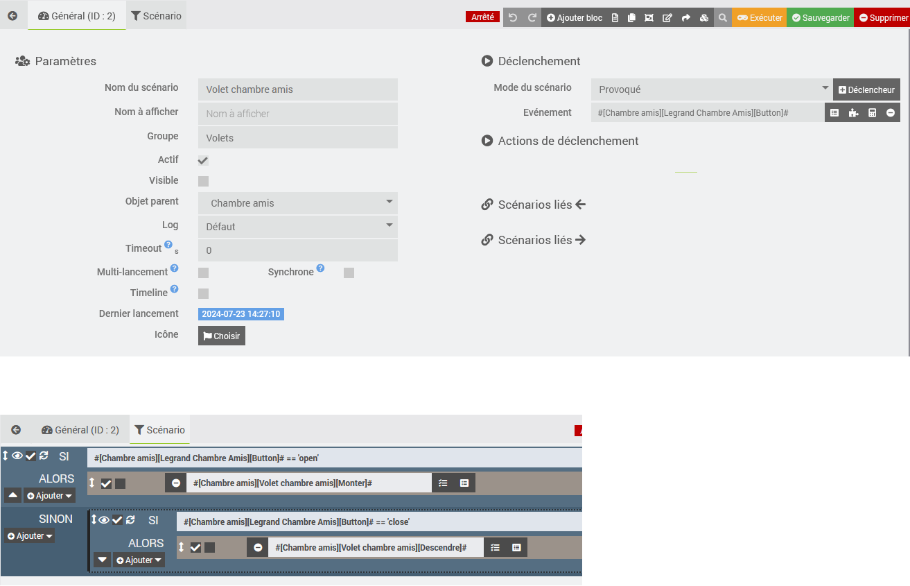

[2024-07-23 14:27:08][SCENARIO] -- Début : Scenario execute automatiquement sur evenement venant de : [Chambre amis][Legrand Chambre Amis][Button] (open).
[2024-07-23 14:27:09][SCENARIO] - Exécution du sous-élément de type [condition] : if #[Chambre amis][Legrand Chambre Amis][Button]# == 'open'
[2024-07-23 14:27:09][SCENARIO] Evaluation de la condition : ["stopped" == 'open'] = Faux
[2024-07-23 14:27:09][SCENARIO] - Exécution du sous-élément de type [action] : else
[2024-07-23 14:27:09][SCENARIO] Exécution d'un bloc élément : 4
[2024-07-23 14:27:09][SCENARIO] - Exécution du sous-élément de type [condition] : if #[Chambre amis][Legrand Chambre Amis][Button]# == 'close'
[2024-07-23 14:27:09][SCENARIO] Evaluation de la condition : ["stopped" == 'close'] = Faux
[2024-07-23 14:27:09][SCENARIO] Fin correcte du scénario
[2024-07-23 14:27:10][SCENARIO] -- Début : Scenario execute automatiquement sur evenement venant de : [Chambre amis][Legrand Chambre Amis][Button] (stopped).
[2024-07-23 14:27:10][SCENARIO] - Exécution du sous-élément de type [condition] : if #[Chambre amis][Legrand Chambre Amis][Button]# == 'open'
[2024-07-23 14:27:10][SCENARIO] Evaluation de la condition : ["stopped" == 'open'] = Faux
[2024-07-23 14:27:10][SCENARIO] - Exécution du sous-élément de type [action] : else
[2024-07-23 14:27:10][SCENARIO] Exécution d'un bloc élément : 4
[2024-07-23 14:27:10][SCENARIO] - Exécution du sous-élément de type [condition] : if #[Chambre amis][Legrand Chambre Amis][Button]# == 'close'
[2024-07-23 14:27:10][SCENARIO] Evaluation de la condition : ["stopped" == 'close'] = Faux
[2024-07-23 14:27:10][SCENARIO] Fin correcte du scénario

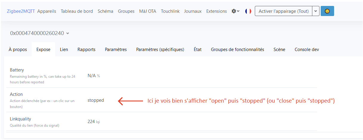

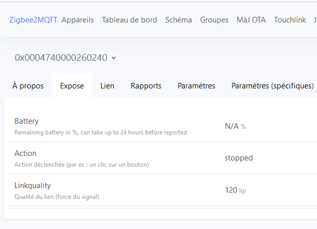

J’ai quelque peu avancé avec une petite découverte…
Quand je vais sur la page web local Zigbee2MQTT,
puis que je vais sur mon interrupteur, et que je vais dans Expose…
Là quand je clic sur l’un des boutons (haut ou bas) je vois bien s’afficher à la suite les 2 commandes
  • Open puis Stopped (avec un Linkquality qui change aussi)
    ou
  • Close puis Stopped (avec un Linkquality qui change aussi)
Du coup c’est la remonté des info de Zigbee2MQTT vers JeeZigbee qui bug avec le paramétrage par défaut.
Par contre je n’y connais rien…
Si quelqu’un aurait une idée d’un paramétrage a effectuer ?
