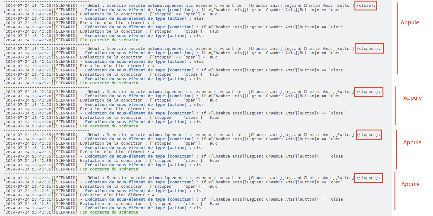

J’avais justement fait un scenario provoqué par l’appuie d’un bouton de l’interrupteur.
Dans les logs du scenario, je vois 99% du temps que le « Stopped » en déclenchement du scenario.
De temps en temps je vois « Open » puis « Stopped » (ou « Close » puis « Stopped » selon le bouton testé).
Je joins la copie des logs avec 4 appuies successifs à quelques secondes d’intervalle.
Le premier appuie, a bien fonctionné, les 3 autres, non.

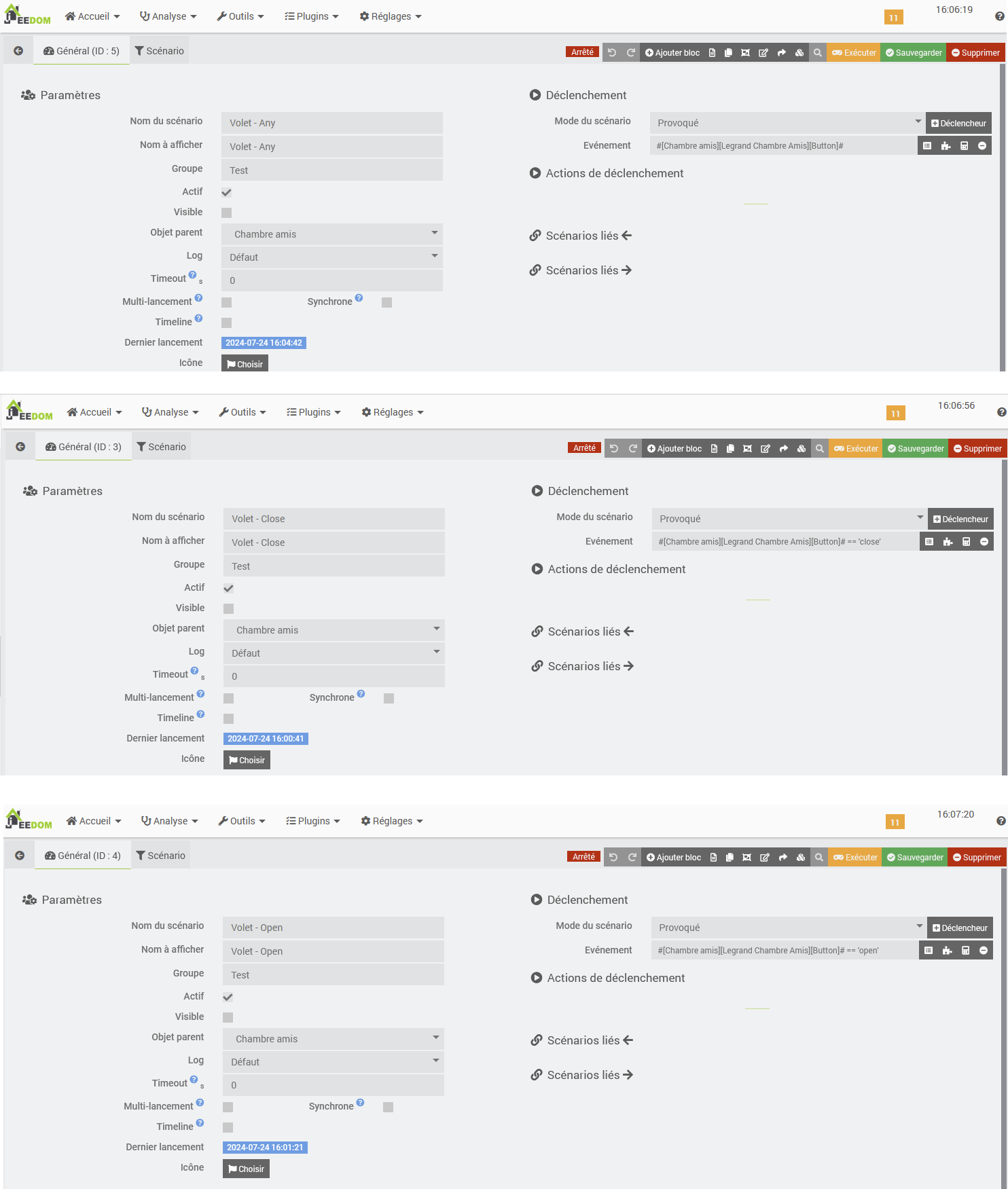

Donc j’ai fait 2 + 1 scenario.
  • Un qui se déclenche sur la valeur « open »
  • Un qui se déclenche sur la valeur « close »
  • et un qui se déclenche sur n’importe quelle valeur.
Voici les configurations des 3 scenarios :

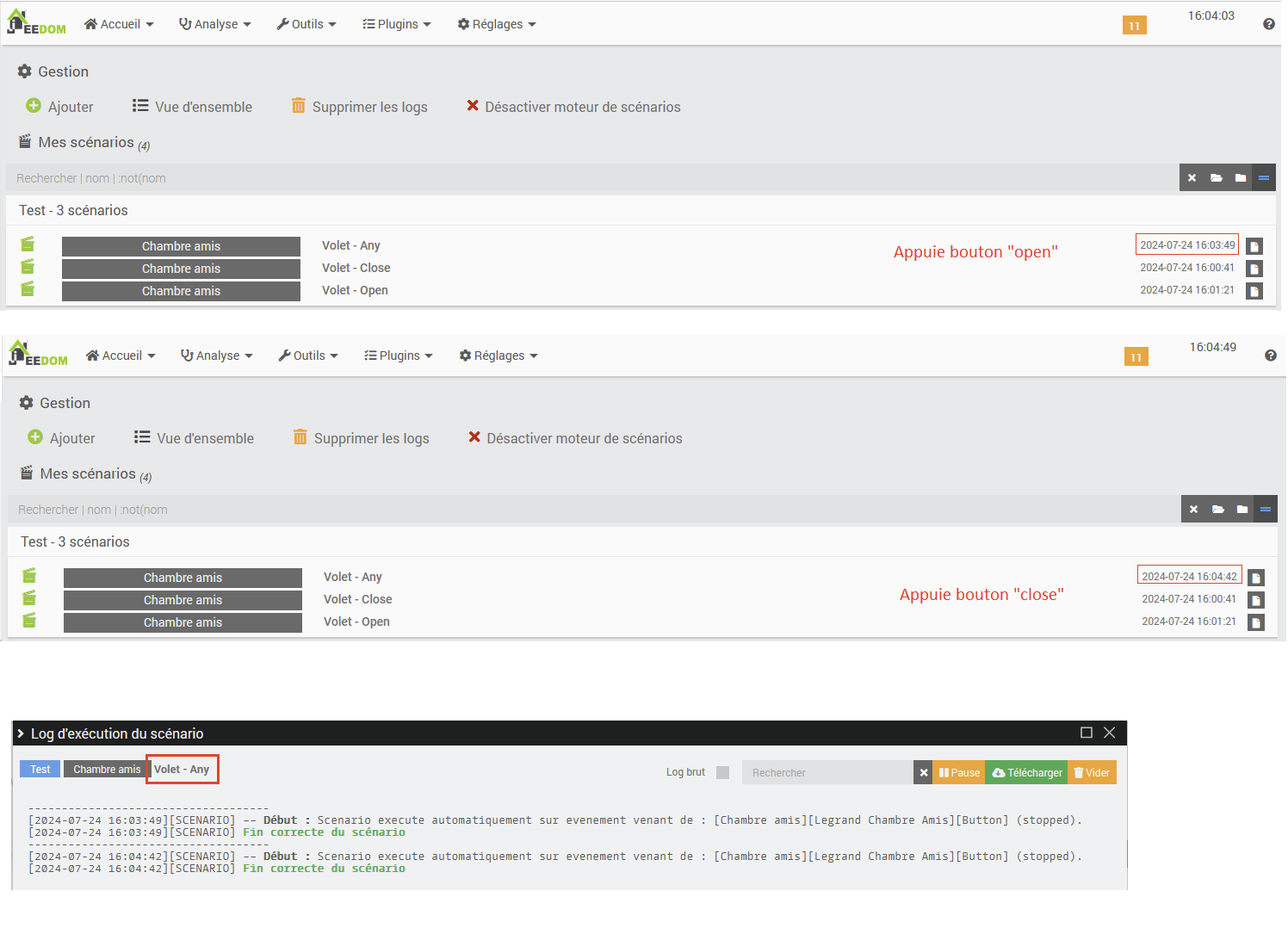

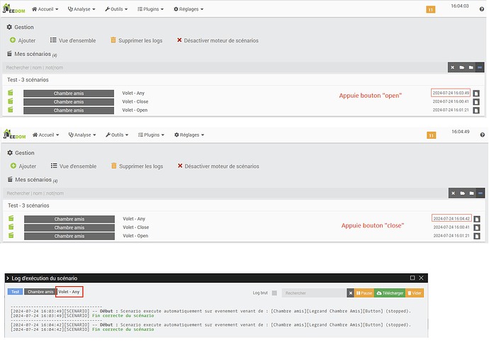

Ensuite, premier test, j’appuie sur le bouton « open » de l’interrupteur, puis quelques secondes apres sur le bouton « close ».
Je rafraichis la page scenario pour avoir l’heure de dernière écriture des logs.
On voit que seul le scenario « Any » est déclenché. Dans ces logs il n’y a que la valeur « stopped ».
J’avais aussi la page de Zigbee2MQTT d’affichée à côté, et je vous assure (mais impossible de prendre la capture d’écran, il faudrait faire une video sinon) que j’ai bien vu toutes les valeurs passer.

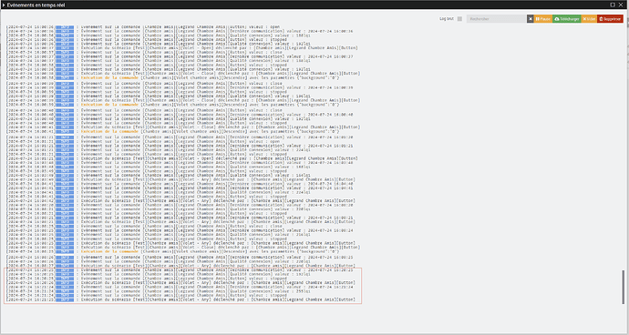

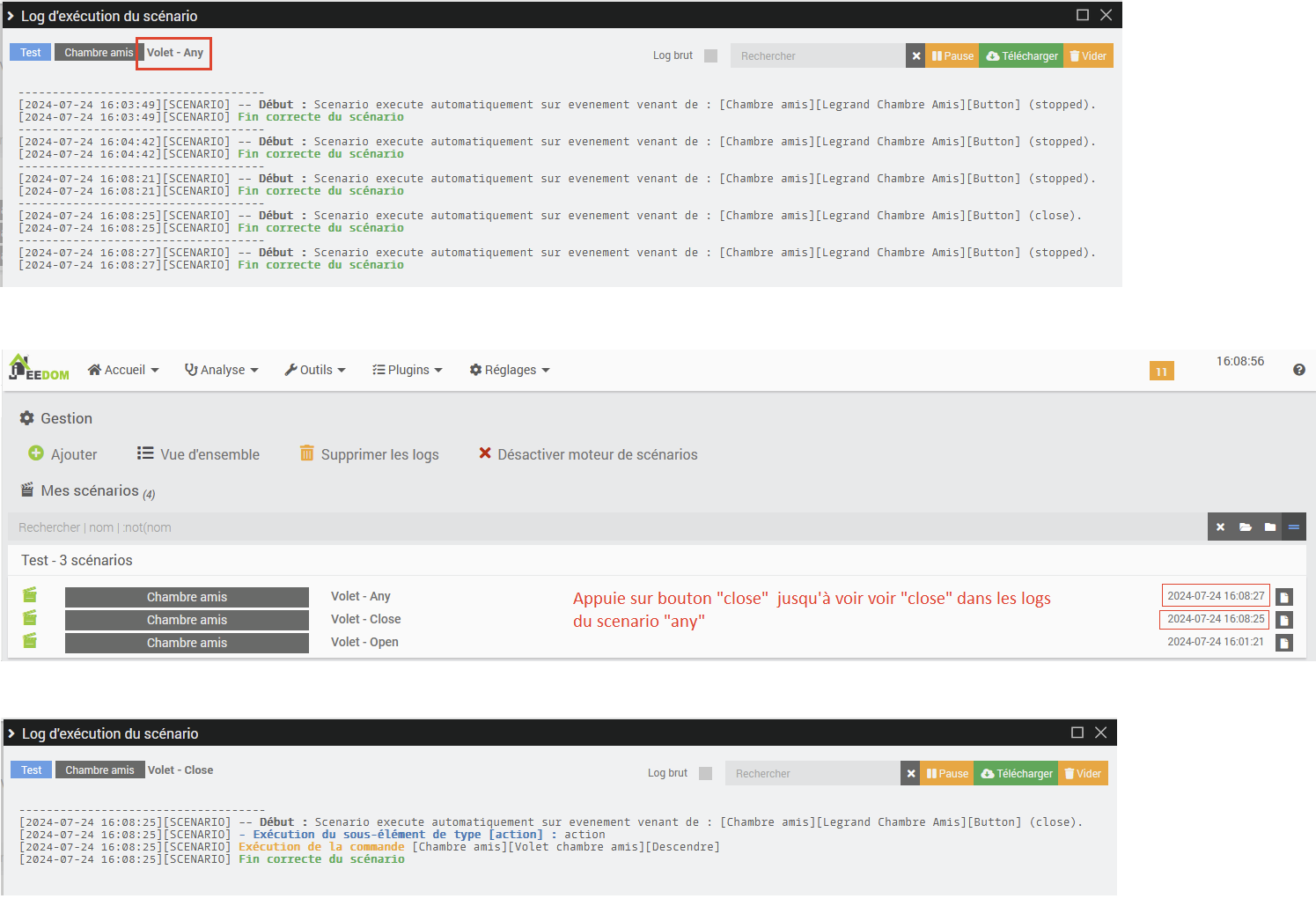

Enfin, j’ai affiché le log (temps réel) du scenario « Any » (qui ne filtre pas selon la valeur du bouton) et j’ai appuyé sur mon interrupteur bouton close jusqu’à voir « close » s’afficher dans les logs.
Là j’ai rechargé les pages des scenario pour afficher l’heure de logs des scenario.
Le scenario « Close » s’est bien déclenché.
Enfin dernier test dans Analyse Temps réel, j’ai appuyé une nouvelle fois sur le bouton « close » de mon interrupteur et on ne voit que « stopped ».

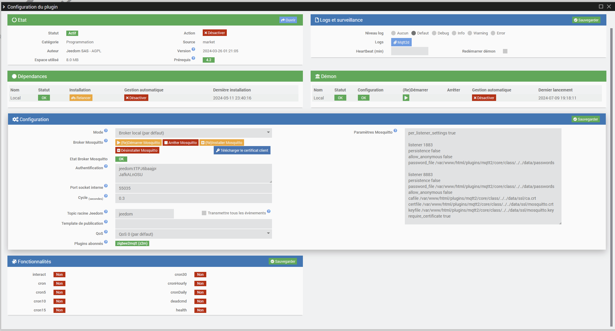

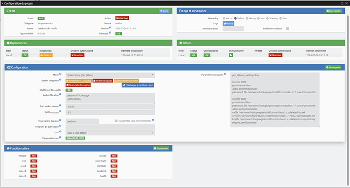

Peux tu mettre une capture de la configuration du plugin mqtt ? Il fait de la temporisation a 0.3s a la base pour pas surcharger jeedom donc si tu as un changement en moins de 0.3s ca peut passer a coté.
C’est peut être ca effectivement!
Je teste 0.2 et si ca marche pas mieux 0.1?
Et j’appuie sur Sauvegarder évidemment.
Il y a quelque chose à relancer ensuite si je change la valeur?
Il faut relancer le demon et test directement avec 0.
C’est beaucoup mieux.
