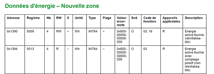

Je suis en train d’interfacer des EnergyTag et HeatTags de Schneider via le plugin MyModBus (qui globalement fonctionne très bien, merci pour le job!). Cela fonctionne très bien pour les EnergyTag mais j’ai quelques soucis avec le HeatTag qui est censé retourner une tempéarature et un taux d’humidité.
1- avec le EnergyTag, la valeur de polling (en secondes) fonctionne bien mais avec le HeatTag, cette valeur semble plutôt être des minutes
2- Ci-dessous mes deux commandes. Elles fonctionnent sauf si une formule de calcul est appliquée à la valeur remontée, cela bloque alors la commande (la valeur d’humidité retournée étant sous forme 0.50 (pour 50%), je souhaite utiliser la formule « #value#*100.0 »
3- le plugin est-il capable de prendre en charge des données INT64 comme la mesure d’énergie fournie? cf. doc ci-dessous

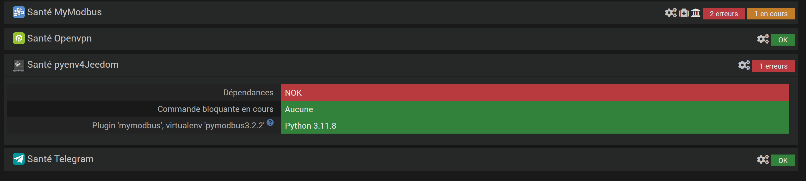

J’ai supprimé le plugin en version stable, installé la version beta (j’ai du installer manuellement pyenv4Jeedom, même problème qu’ici)
Mais du coup le plugin pyenv4Jeedom est NOK à cause d’un souci d’installation des dépendances; log ci-dessous, merci d’avance pour l’aide:

Bonjour Loic74,
En décortiquant le log d’install:
  • Lignes 22 à 24 : erreur due à un certificat pour le dépot debian grafana
  • Lignes 25 à 26 : erreur Bad Gateway vers nodesource.com
  • Lignes 27 à 28 : erreur due à un une clé publique
plus loin
  • Lignes 51 à 54 : 404 Not Found
    Et cette erreur se répète.
Quand on arrive au script post-install.sh de pyenv4Jeedom, ligne 200 à 207, tout se passe bien.
Le plugin pyenv4Jeedom n’y est donc pour rien. Il faudrait déjà vérifier votre configuration debian, notamment /etc/apt/source.list

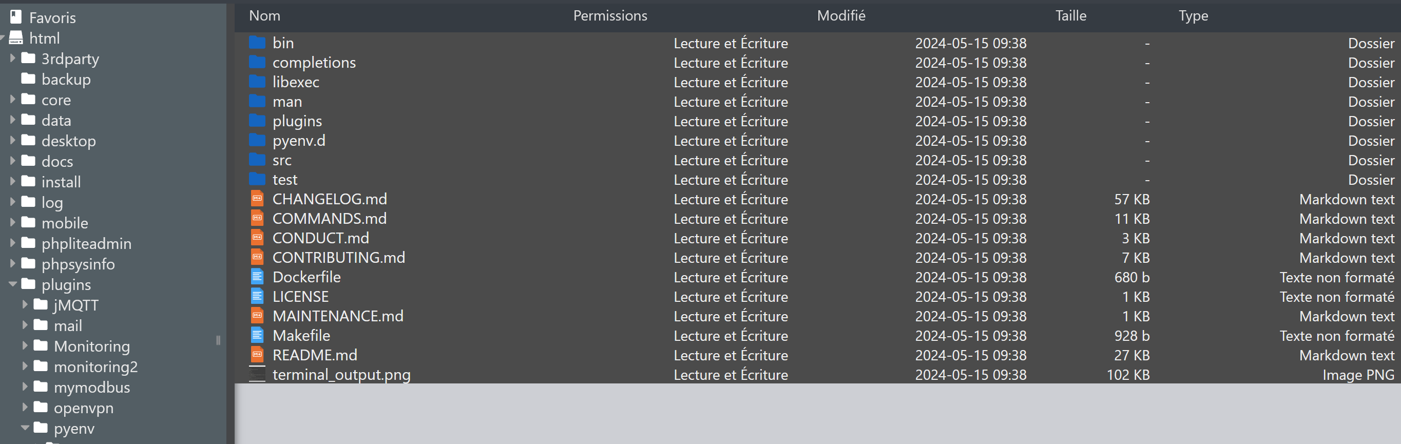

J’ai installé à al CLI le package pyenv.
Puis j’ai été dans la gestion de la BD et en tapant la commande SELECT * FROM eqLogicWHERElogicalId = 'pyenv' il me dit que la syntax de la commande SQL n’est pas bonne, et ne trouve rien.
Aie, là on sort de ma zone de confort! Je ne sais pas comment faire ce qui est demandé ci-dessus ni comment accéder aux répertoires. Si trop lourd de me guider sur ces points, pas de souci, je retourne sur le plugin stable.
Je ne connais pas votre machine Jeedom et ne sais pas vous orienter sur ce que vous devriez faire ou non. Avez-vous essayé de redémarrer la machine Jeedom ?
Avez-vous volontairement ajouté les dépôts debian pour grafana et nodesource ?

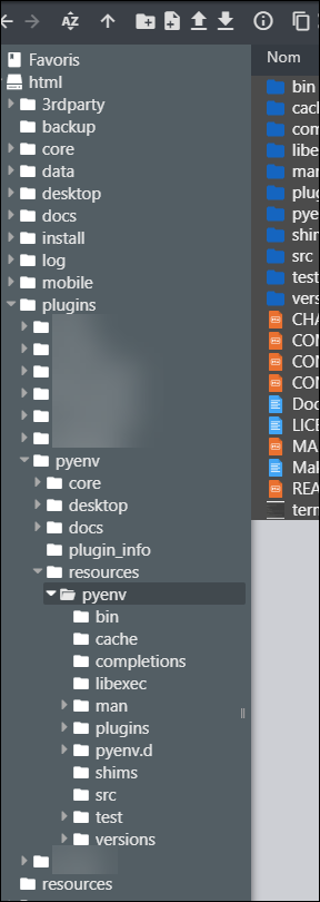

Via Réglages / Système / Editeur de fichiers , vous avez accès à un explorateur. Là vous pouvez vérifier la présence du répertoire indiqué et screenshoté.
Merci Michel.
Cette machine est assez vieille et ronronne en prod depuis 3-4 ans au moins. Elle tourne sur une VM, je vais peut être en créer une nouvelle de test. Il est possible que j’aie installé Grafana et nodesource (via nodered?) pour de la visu, je ne me rappelle pas.
Ah merci, on en apprend tous le jours :slight_smile:

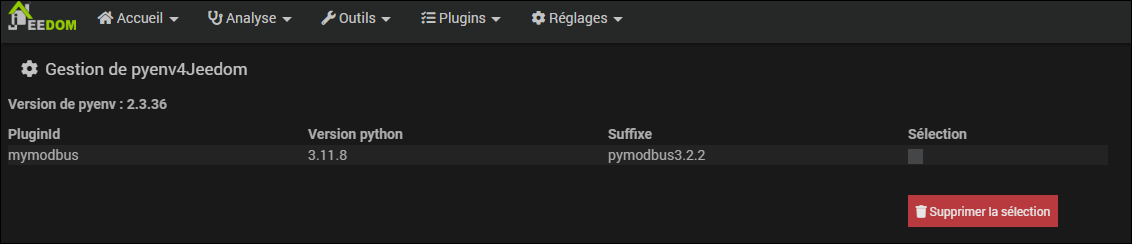

Bien, donc pyenv est installé. Maintenant allez sur la page de configuration de MyModbus, le simple fait de s’y rendre va installer l’environnement python nécessaire à MyModbus. Cette étape va durer plus ou moins longtemps en fonction des performances de votre machine.
Dans la page de gestion de pyenv (Plugins / Programmation / pyenv4Jeedom) vous allez avoir un état des lieux de pyenv4Jeedom. L’information Commande bloquante est normale pour une commande d’installation, c’est pour éviter qu’elle ne soit relancée plusieurs fois en parallèle. Vous pouvez actualiser cette page de temps en temps pour vérifier l’évolution.
edit:

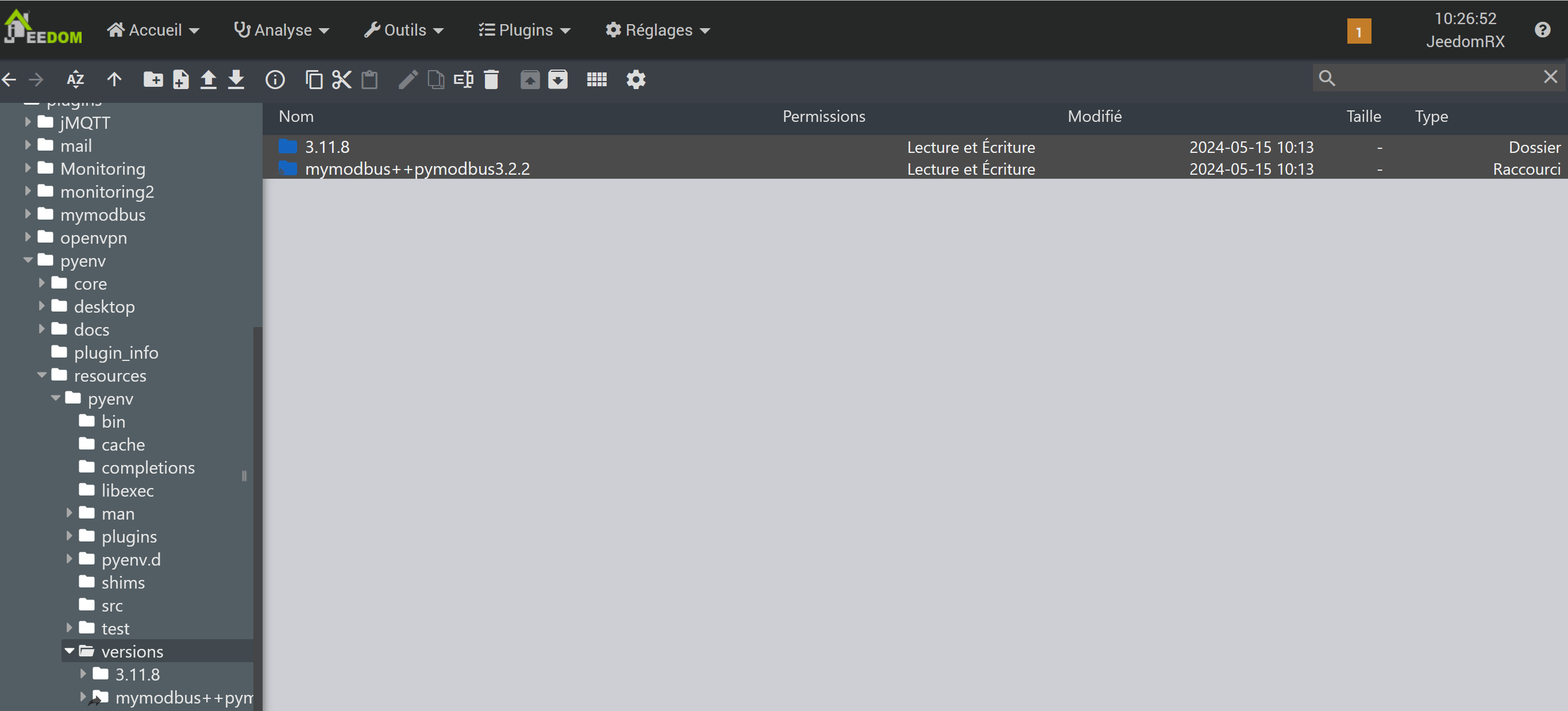

le répertoire « versions » devrait être créé lors de l’installation de python :
edit2 : la finalité c’est d’arriver à ça :
Et ça devrait se faire tout seul
Merci bien pour le soutien.
En fait je pense qu j’ai le même souci que ici, les dépendances du plugin pyenv4jeedom ne s’installent pas correctement.
Néanmoins j’arrive bien à la finalité citée plus haut, à savoir que pyenv est installé (page pluginbpyenv4Jeedom).
Mais l’installation des dépendances dans le plugin MyModbus ne fonctionne toujours pas:

La page santé me dit également qu’il y a un souci de dépendances du plugin pyenv4jeedom
Je peux effectuer ce reboot depuis l’interface Jeedom (systeme - redémarrer) ou bien c’est via la VM?
Les 2 sont possibles, mais via le menu Jeedom, c’est préférable à mon avis.
OK j’ai rebooté, toujours un souci santé sur les deux plugins.
Log du plugin pyenv4Jeedom:

E: Unable to fetch some archives, maybe run apt-get update or try with --fix-missing?
+ echo 4
+ sudo apt install -o Dpkg::Options::=--force-confdef -y libbz2-dev
Reading package lists...
Building dependency tree...
Reading state information...
libbz2-dev is already the newest version (1.0.6-9.2~deb10u2).
0 upgraded, 0 newly installed, 0 to remove and 293 not upgraded.
+ echo 5
+ sudo apt install -o Dpkg::Options::=--force-confdef -y libreadline-dev
The following additional packages will be installed:
  libncurses-dev libncurses6 libncursesw6 libtinfo6
Suggested packages:
  ncurses-doc readline-doc
The following NEW packages will be installed:
  libncurses-dev libreadline-dev
The following packages will be upgraded:
3 upgraded, 2 newly installed, 0 to remove and 290 not upgraded.
Need to get 892 kB/1025 kB of archives.
After this operation, 3029 kB of additional disk space will be used.
Err:1 http://security.debian.org/debian-security buster/updates/main amd64 libncurses6 amd64 6.1+20181013-2+deb10u3
  404  Not Found [IP: 199.232.170.132 80]
Err:2 http://security.debian.org/debian-security buster/updates/main amd64 libtinfo6 amd64 6.1+20181013-2+deb10u3
Err:3 http://security.debian.org/debian-security buster/updates/main amd64 libncursesw6 amd64 6.1+20181013-2+deb10u3
Err:4 http://security.debian.org/debian-security buster/updates/main amd64 libncurses-dev amd64 6.1+20181013-2+deb10u3
E: Failed to fetch http://security.debian.org/debian-security/pool/updates/main/n/ncurses/libncurses6_6.1+20181013-2+deb10u3_amd64.deb  404  Not Found [IP: 199.232.170.132 80]
E: Failed to fetch http://security.debian.org/debian-security/pool/updates/main/n/ncurses/libtinfo6_6.1+20181013-2+deb10u3_amd64.deb  404  Not Found [IP: 199.232.170.132 80]
E: Failed to fetch http://security.debian.org/debian-security/pool/updates/main/n/ncurses/libncursesw6_6.1+20181013-2+deb10u3_amd64.deb  404  Not Found [IP: 199.232.170.132 80]
E: Failed to fetch http://security.debian.org/debian-security/pool/updates/main/n/ncurses/libncurses-dev_6.1+20181013-2+deb10u3_amd64.deb  404  Not Found [IP: 199.232.170.132 80]
