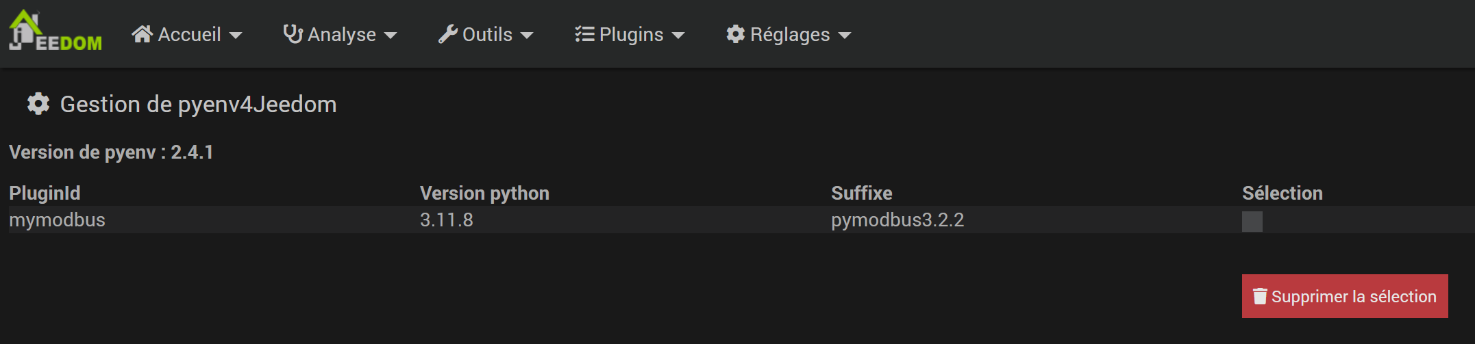

D’après ce que je vois, les paquets qui doivent être installés sont installés mais avec des erreurs due aux DNS. Bon… L’erreur de dépendance de pyenv, je ne sais pas de quoi ça peut venir, mais tout s’est bien installé a priori… Que montre la page du plugin pyenv4Jeedom ? Ca doit ressembler à ça :
Oui j’ai la même chose:

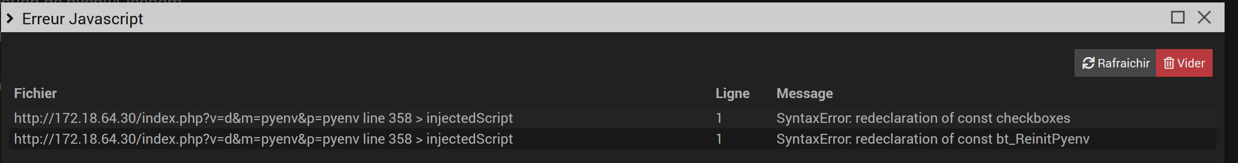

Mais également ces messages d’erreur en haut a droite de l’interface principale de Jeedom:
Donc l’environnement python est installé, ce qui est bon signe. Vous pouvez peut-être tenter de (re?)lancer MyModbus
Pour l’erreur, je ne reproduis pas chez moi… Peut-être lié à la version debian ? On ignore pour le moment.
