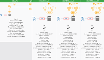

Juste deux détails concernant le widget :
  • Pour l’équipement ‹ maitre › ; l’affichage est très compressé, on n’arrive pas à lire les infos
  • la branche ‹ export/import › vers le réseau ; ca n’a pas de sens pour les micro-onduleurs. Je sais que le widget est issu du widget ‹ distribution onduleur ›, ce n’est probablement pas facile de le supprimer. Pour l’équipement maitre, je dispose de l’info par ailleurs (shelly pro EM 50), mais je ne sais pas comment apporter l’info

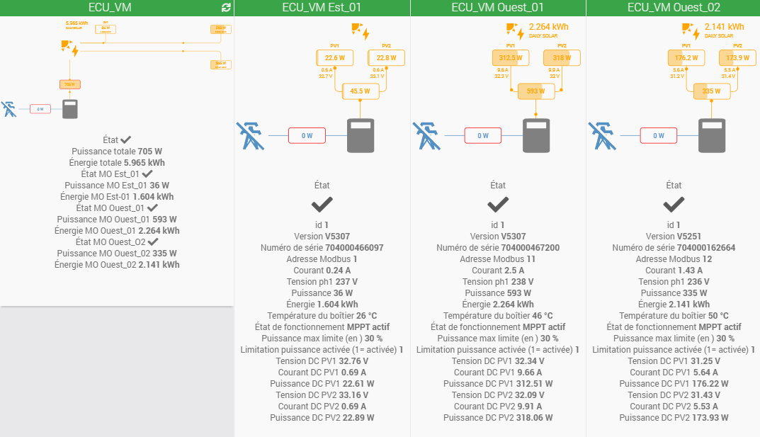

J’ai trouvé pour le widget compressé, coté équipement maitre : j’ai changé dans les commandes, partie ‹ utilisation pour le widget ›, ceci :
pv11_power vers pv2_power
pv11_energy vers pv2_energy
pv12_power vers pv3_power
pv12_power vers pv3_energy
Le problème venait de mon adressage modbus qui n’est pas contigu

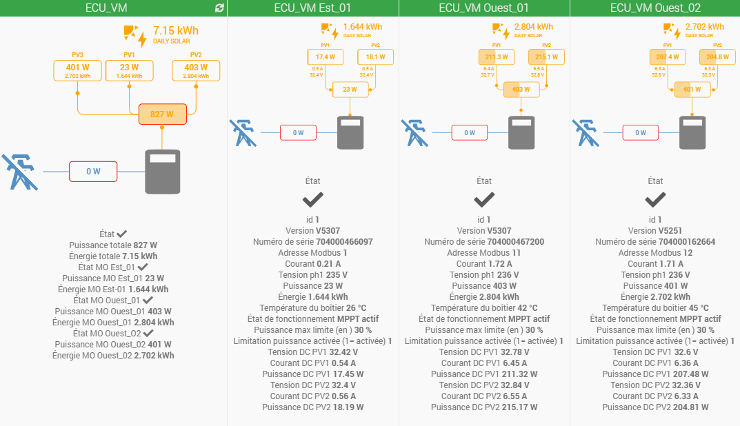

L’affichage redevient lisible :
J’aurais préféré avoir PV1 d’un coté (Est pour moi), et PV2 - PV3 de l’autre (Ouest). Mais c’est déja très très bien. Merci beaucoup
Tu peux peut-être jouer avec les numéros de PV, pv1 pour OUEST et pv2 et 4.pour EST

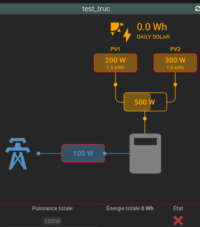

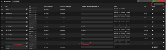

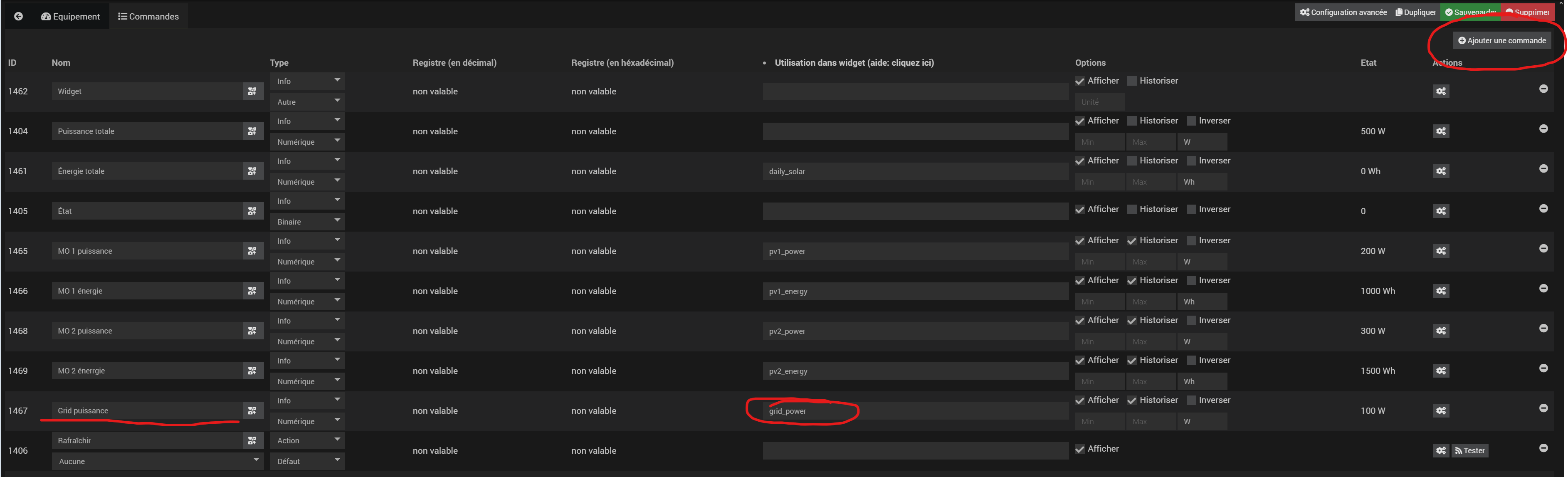

Tu ajoutes une commandes info à ton équipement ecu, dans la champs widget tu lui mets « grid_power » (à vérifier car je te dis ça de mémoire) et tu alimentes cette commande par un scénario avec un action « event »
C’est aussi pour une raison comme celle là que j’ai laissé le widget de phpvarious complet
EDIT:
Par exemple sur mon jeedom de test, j’ai rajouté la commande « grid puissance » à laquelle j’ai attribué « grid_power » dans la partie widget

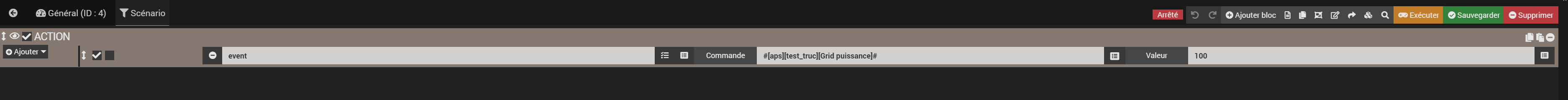

Ensuite j’ai créé un scénario qui va alimenter cette commande, là j’ai mis 100 arbitrairement mais toi tu vas prendre la commande de ton shelly
Et ça donne ça:
C’est @rennais35000 qui m’a communiqué ça
Par contre chez lui il y a un bug sur la puissance du pv4 qui reste à 0.
