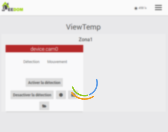

J’ai aussi le problème du Chargement infinie du Dashboard
2

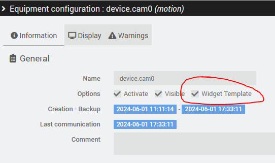

cela se produit après avoir installé le plugin motion et défini une caméra, et si j’ai reglé le paramètre « Widget template » dans les paramètres du camera:

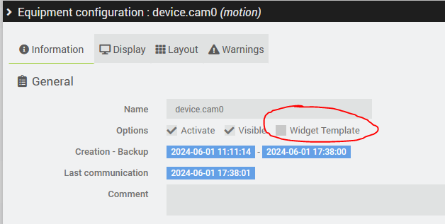

Lorsque je ne sélectionne pas l’option,
3

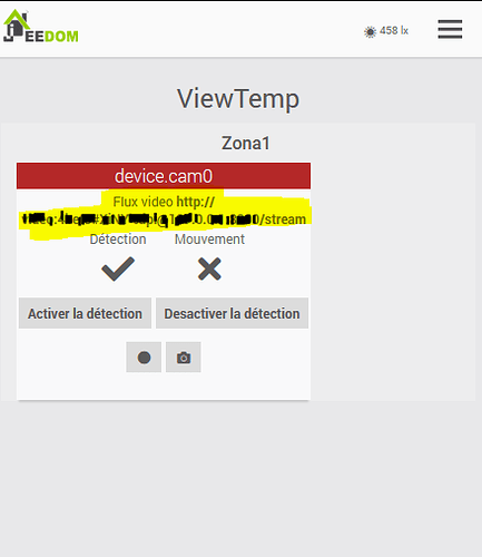

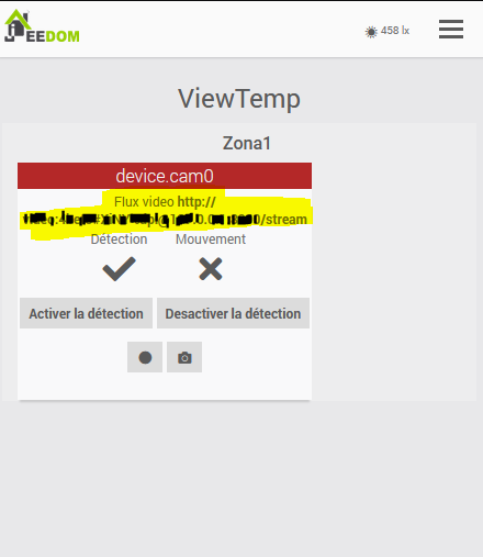

la caméra s’affiche dans le Dahsborad sans le « chargement infinie »
Ce qui se passe alors, c’est qu’un texte apparaît avec l’URL de la caméra, pas la vidéo.
Si je vais dans un autre onglet du navigateur avec cette URL, la vidéo est lue correctement.
De plus, la commande « Mouvement » de la caméra n’est pas mise à jour malgré la détection de mouvement et l’enregistrement d’une image et d’une vidéo capturées par la caméra.
