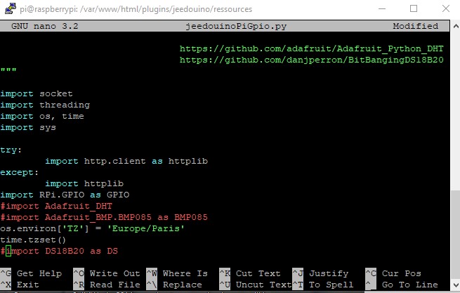

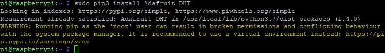

J’ai cette erreur qui remonte dans le log Jeedouino :
File « /var/www/html/plugins/jeedouino/ressources/jeedouinoPiGpio_125.py », line 25, in
import Adafruit_DHT
ModuleNotFoundError: No module named ‹ Adafruit_DHT › .
