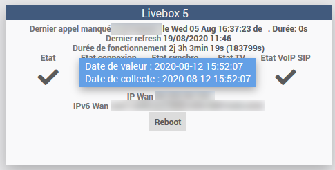

j’ai une livebox 5 fibre et j’ai une interrogation au sujet sur les dates de collecte, certaines informations ne sont pas rafraichies comme IP WAN, et les différents états.Livebox5
J’ai besoin que l’adresse IP WAN soit rafraichie car étant donné qu’elle n’est pas fixe, j’ai un scénario qui vérifie si elle change pour envoyer une notification
Bonjour @Aegis, il y a déjà eu des messages signalant que certaines valeurs ne se mettaient pas correctement à jour.
Mais en regardant le code je ne vois pas ce qui peut causer çà.
Je vais regarder à nouveau.
