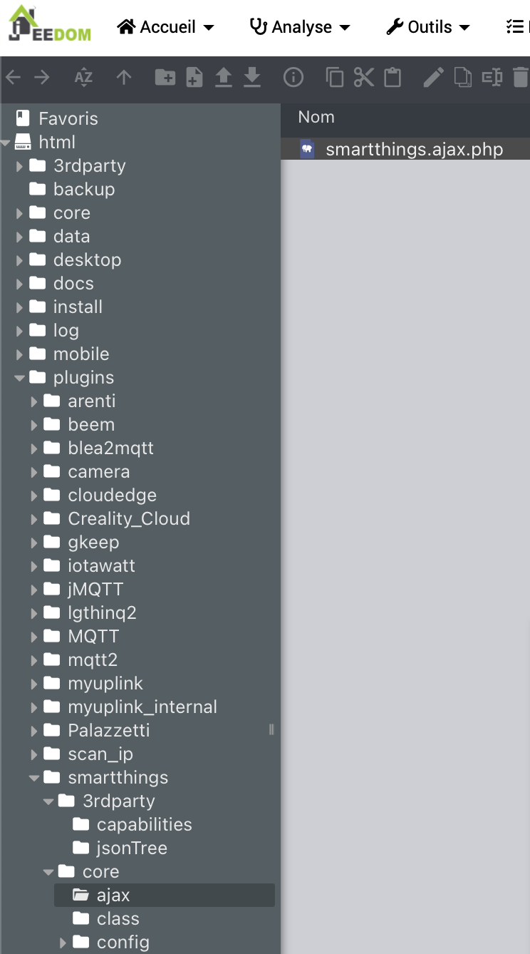

Dans le fichier
C’est juste pour forcer la Connexion. Une fois le jeton récupéré, le renouvellement est automatique sans accès externe.
Je suis désolé, je suis un peu debutant mais de quel fichier tu parle ?
Réglages > Systèmes > Editeurs de fichier

wow, c’est quoi ces scopes.
Par défaut, j’ai mis que 'r:hubs:* r:locations:* r:rules:* r:scenes:* x:devices:* w:rules:* w:locations:* w:devices:* r:devices:* x:locations:* x:scenes:*, mais tu sembles avoir ajouté manuellement les autres.
Pourtant, ton screen n’en indique pas plus, je ne comprends pas
Oui, il fallait pas ?
Bon, j’ai relancé après manger et cette fois, la connexion a fonctionné ! Je viens de modifier les scop et de relancer un scan. La recherche est en cours, et j’ai l’impression que ça fonctionne.
Si, mais il y a une erreur dans la saisie :
