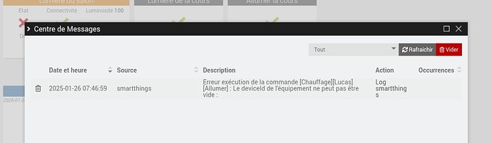

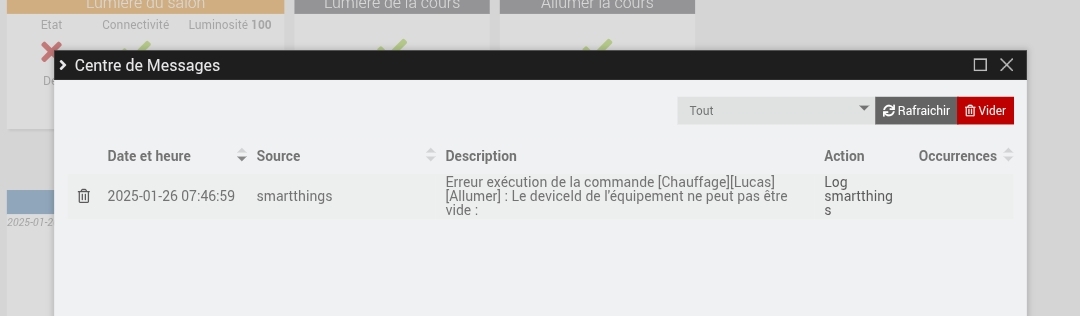

Le deviceid ne peut pas être vide

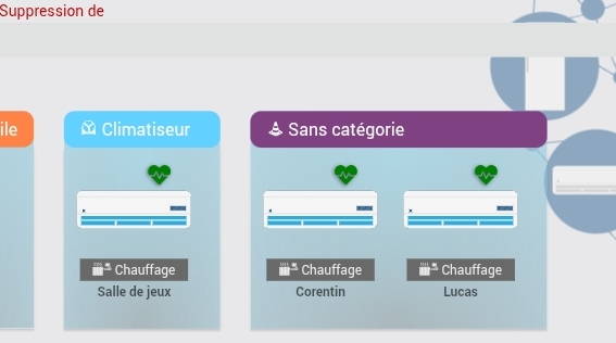

Depuis la dernière maj, j’ai deux clims sur 3 qui ne sont plus répertorié comme tel.
Screenshot_2025-01-26-07-50-23-828_com.android.chrome-edit
Quand je souhaite l’allumer, j’ai cette erreur :
Comment renseigner l’ID pour corriger le problème ?
Je ne vois pas où cela peut être renseigné.
Merci du support

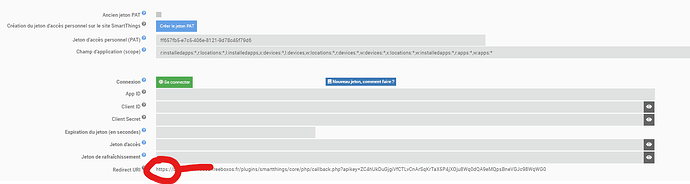

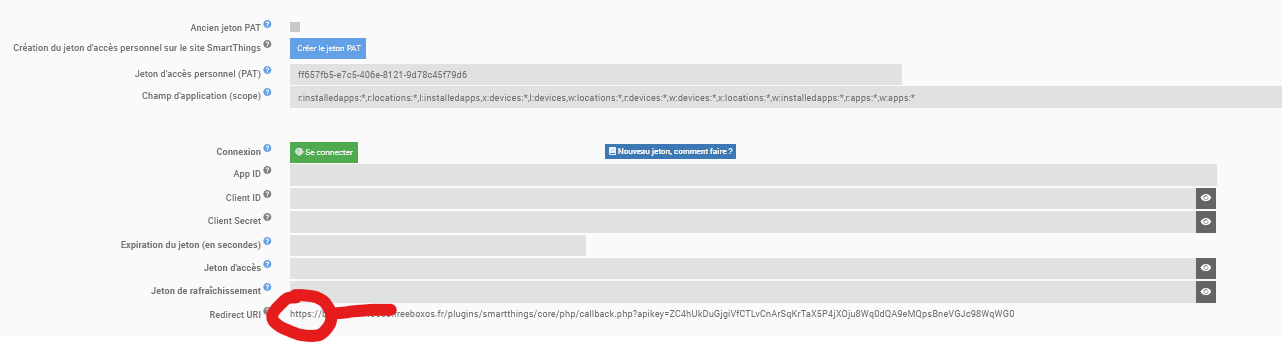

Maintenant, je souhaite réactiver mon jeton de manière définitive, mais je rencontre un problème.
J’ai créé un nouveau jeton que j’ai copié et collé dans le champ dédié. Ensuite, j’ai cliqué sur « Connexion », mais j’ai obtenu le message d’erreur suivant :
Capture d'écran 2025-01-30 165230
Qu’es que j’ai loupé ?
Tu as bien sauvegardé après avoir entré le jeton ?
Comme indiqué, ouvre la page de ton jeedom en externe : https://xxxxxfreeboxos.fr… et retourne sur la page de configuration du plugin et clique sur Connexion.
J’ai suivi exactement tes instructions, à savoir :
  • J’ai créé un nouveau jeton.
  • Je l’ai copié dans le champ correspondant.
  • J’ai sauvegardé.
  • J’ai ouvert Jeedom en accès HTTPS.
  • J’ai cliqué sur « Connexion ».
J’obtiens la même erreur, comme si le système considérait que je n’étais pas en HTTPS.
