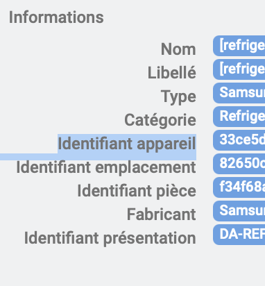

Je vois déjà un appareil qui n’a pas de deviceId, (Identifiant appareil)
Capture d’écran 2025-04-16 à 10.32.10
Supprime-le et relance une synchronisation.
