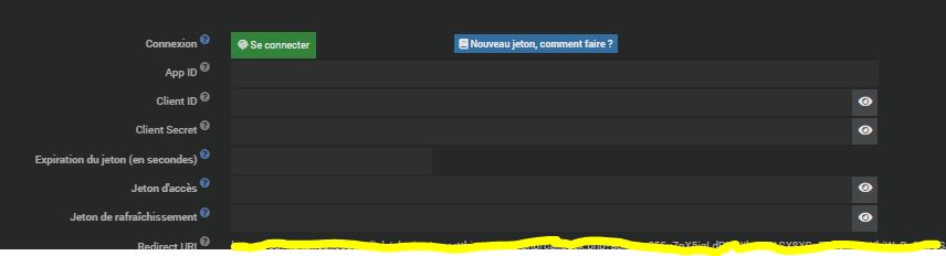

Configuration du plugin Smartthings suite mise à jour (création du jeton)
Impossible de faire afficher « Client ID » et « Client SECRET » en cliquant sur « SE CONNECTER », il inscrit à chaque fois « ERREUR LORS DE LA RECUERATION DU JETON » malgré avoir suivi la procédure décrite dans la documentation.
Pièce jointe en annexe.
Ai-je raté un truc ???
Merci de votre aide,
Laurent

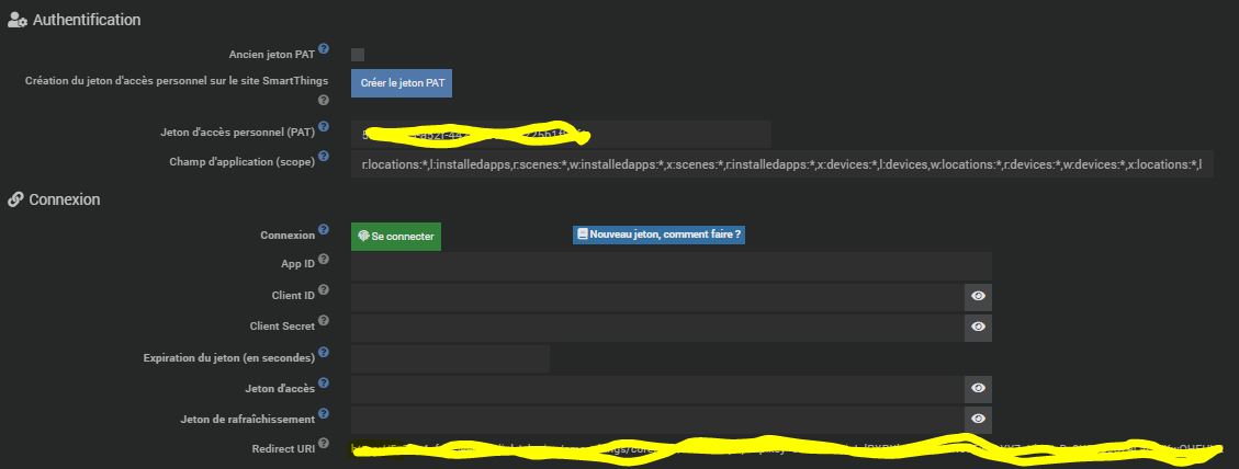

Ensuite, je vois que tu as rajouté des scope manuellement :
r:locations:*,w:customcapability,x:rules:*,r:customcapability,w:rules:*,w:installedapps:*,r:installedapps:*,r:audiovideo:images,r:schedules,w:deviceprofiles,r:rules:*,x:devices:*,l:devices,w:locations:*,x:locations:*,r:channels:*,r:deviceprofiles,w:audiovideo:images,w:invitations,l:installedapps,r:audiovideo:clips,r:scenes:*,w:schedules,x:notifications:*,r:audiovideo:streams,x:scenes:*,w:channels:*,r:invitations,w:audiovideo:streams,r:drivers:*,r:devices:*,w:devices:*,w:drivers:*,l:scenes,r:apps:*,w:apps:*,w:audiovideo:clips
Et qu’à cause de ça, la requête échoue :
[2025-04-16 10:26:18][DEBUG] : sendRequest - CODE : 422 RESPONSE : {"requestId":"809131799917689037","error":{"code":"ConstraintViolationError","message":"The request is malformed.","details":[{"code":"NotValidValue","target":"oauthScope[r:locations:*,w:customcapability,x:rules:*,r:customcapability,w:rules:*,w:installedapps:*,r:installedapps:*,r:audiovideo:images,r:schedules,w:deviceprofiles,r:rules:*,x:devices:*,l:devices,w:locations:*,x:locations:*,r:channels:*,r:deviceprofiles,w:audiovideo:images,w:invitations,l:installedapps,r:audiovideo:clips,r:scenes:*,w:schedules,x:notifications:*,r:audiovideo:streams,x:scenes:*,w:channels:*,r:invitations,w:audiovideo:streams,r:drivers:*,r:devices:*,w:devices:*,w:drivers:*,l:scenes,r:apps:*,w:apps:*,w:audiovideo:clips]","message":"Invalid scope definition.","details":[]}]}}
C’est exactement le même problème qu’ici : Le deviceid ne peut pas être vide - #36 par alex43_b
Laisse les scope, par défaut.
Puis ajoutes-en quelques-uns et teste une connexion.
Les scopes par défaut suffisent amplement à permettre à la smartapp d’accéder aux infos pour le plugin.

Tu mets en scopes :
r:locations:*,l:installedapps,r:scenes:*,w:installedapps:*,x:scenes:*,r:installedapps:*,x:devices:*,l:devices,w:locations:*,r:devices:*,w:devices:*,x:locations:*,l:scenes,r:apps:*,w:apps:*
et smartthings répond :
"target":"oauthScope[r:locations:*,l:installedapps,r:scenes:*,w:installedapps:*,x:scenes:*,r:installedapps:*,x:devices:*,l:devices,w:locations:*,r:devices:*,w:devices:*,x:locations:*,l:scenes,r:apps:*,w:apps:*]",
Les scope par défaut du plugin sont :
r:hubs:* r:locations:* r:rules:* r:scenes:* x:devices:* w:rules:* w:locations:* w:devices:* r:devices:* x:locations:* x:scenes:*
Pourquoi vouloir les changer ?
Je vais retirer la possibilité de les modifier, ça m’évitera de débugguer pendant des heures.

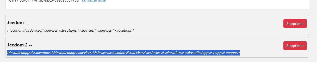

Quels sont les droits de ton jeton PAT ?
[2025-04-21 10:37:22][DEBUG] : La requête vers https://api.smartthings.com/v1/apps a retourné un code d'erreur 403 résultat =
[2025-04-21 10:37:22][DEBUG] : Accès à cette ressource non autorisé ou appareil non lié à cet utilisateur. L'authentification a été acceptée mais les droits d'accès ne permettent pas au client d'accéder à la ressource.
Clairement, tu n’as pas les droits Application dans le jeton PAT.
Où peut-on voir ces droits?
Il faut ces droits sur le jeton PAT :
Oui, J’ai déjà fait cela des milliers de fois de différentes manières mais j’ai toujours une erreur de connexion.
Je peux pas t’aider plus, tes logs disent que le jeton est bien lié à l’utilisateur mais que tu n’as pas les droits sur applications.

Ouiiii, merci moi aussi.
J’ai trouvé mon erreur à l’instant…
En fait, je créais mon jeton et je copiais-coller les infos des droits dans jeedom. Hors qu’il fallait reprendre ceci : « r:hubs:* r:locations:* r:rules:* r:scenes:* x:devices:* w:rules:* w:locations:* w:devices:* r:devices:* x:locations:* x:scenes:* »
Maintenant cela fonctionne.
