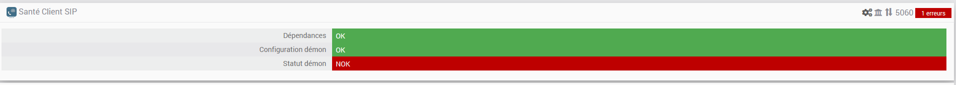

Le plugin semble avoir des problème (ou moi peut-être). Le démon ne se lance pas. J’ai le message Attention je pense qu'il y a un soucis avec le démon que j'ai relancé plus de 3 fois consécutivement. Et quant je passe en mode débug, je peux trouver dans le fichier de log du client SIP:
0000|File "/var/www/html/plugins/clientSIP/core/python/clientSIP.py", line 226
0001|if duree > 0:
0002|TabError: inconsistent use of tabs and spaces in indentation
C’est étonnant parce que quand je teste les commandes avec les boutons « tester »… ça semble bien se passer. Une idée ?

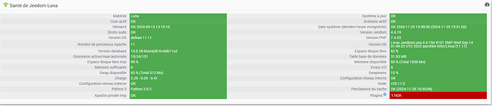

bon, je vous ai donné je crois le contenu du logs en mode debug. Il n’y a rien d’autre. Voici la page de santé de jeedom:
avec un zoom sur le service qui qui court pas.

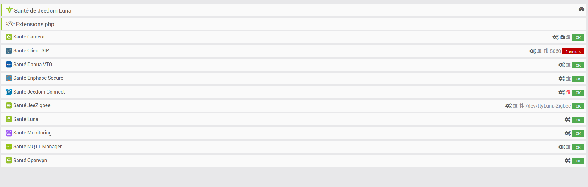

Par contre la page santé que vous donnez ne sert à rien puisqu’on n’y voit pas les infos.

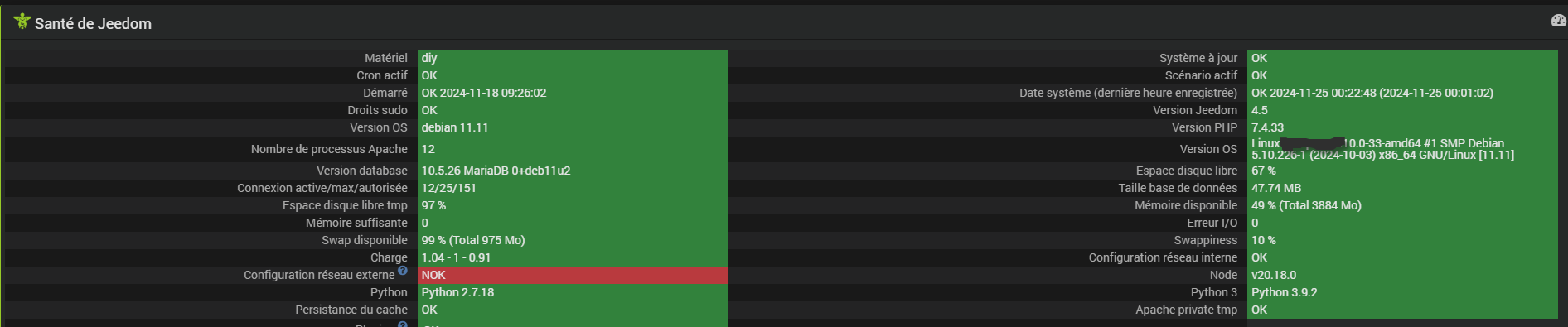

Ah ben non y a rien d’autres, juste pleins d’infos qui seraient utiles !
Si vous pensez que c’est utile à la résolution de mon problème, voici les infos en question:

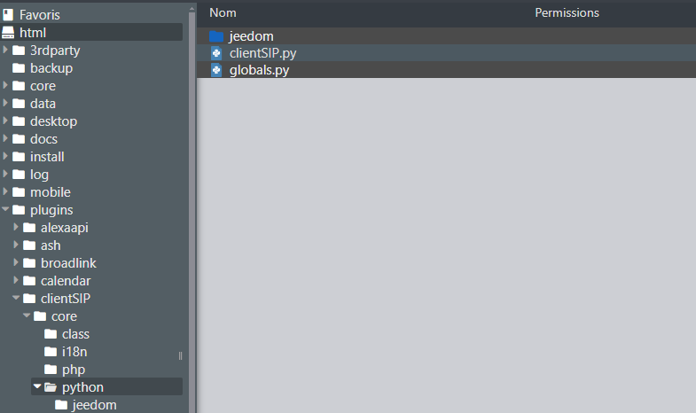

J’ai édité le fichier en question :
Chercher la ligne :
Retirer les espaces en début de ligne pour les remplacer par 2 tabs

Ben oui avoir la page santé permet à ceux qui veulent aider, de voir un panel de choses qui bien souvent évite des dizaines de messages inutiles pour avoir la solution. Et donc faire perdre du temps.
De plus c’est une règle, répétée à chaque fois !
Ainsi que de copier les logs en mode texte préformaté et non pas en brut ou pire en copie écran.
Pour moi quelqu’un qui demande de l’aide sur un forum c’est quelqu’un qui n’a pas réussi à diagnostiquer le souci.
Il doit donc fournir les informations demandées afin que les helpers qui ne sont pas devant sa machine puissent avoir un maximum d’informations pour faire un diagnostic, ce qui a distance est déjà pas forcément simple à chaque fois.
Donc si le demandeur juge qu’il n’est pas utile de donner la page santé, j’estime alors qu’il a fait son diagnostic et n’a donc pas besoin d’aide.
