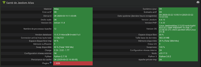

J’ai relancé les dépendances, tenté de relancer le démon, le statut reste à NOK.
Dans les logs, il n’existe pas de message d’erreur (cf. log ci-joint)
Que puis-je vérifier de plus ?

Pour une atlas, je suis surpris par la charge affichée, >2

en plus de tes infos, comme precisé par Tonio :
tu ne montres que les logs de l install des dependances pas celles du plugin !
et voir la page de configuration avec l etat des dependances et du demon, serait aussi interessant

En fait, il n’y a qu’un seul log celui de l’installation des dépendances
Voici un screenshot de la page de configuration :

oups, voici le coller des infos demandées :
Jeedom Core : 4.4.19 (master)
DNS Jeedom : oui
Statut Démon : Stoppé (NA)
Version JC : 1.13.0 stable
Version OS : debian 11.8
Version PHP : 7.4.33
Bin : ok / vNotif_2
Dépendances : ok
Equipements :
Isa Phone : v1.8.0 stable sur android [os : 33] (polling) - PA
du coup le msg indiqué n est pas assez clair !?
tu n as pas besoin du demon, donc il ne demarre pas

Je viens de faire un test
Effectivement, bonne remarque
