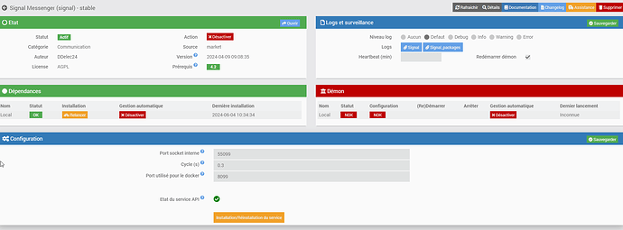

J’ai installé les dépendances, cliqué sur le bouton de réinstallation du service, même redémarré la box, rien à faire. Le bouton du démon n’apparait même pas.
Je suis preneur de vos lumières

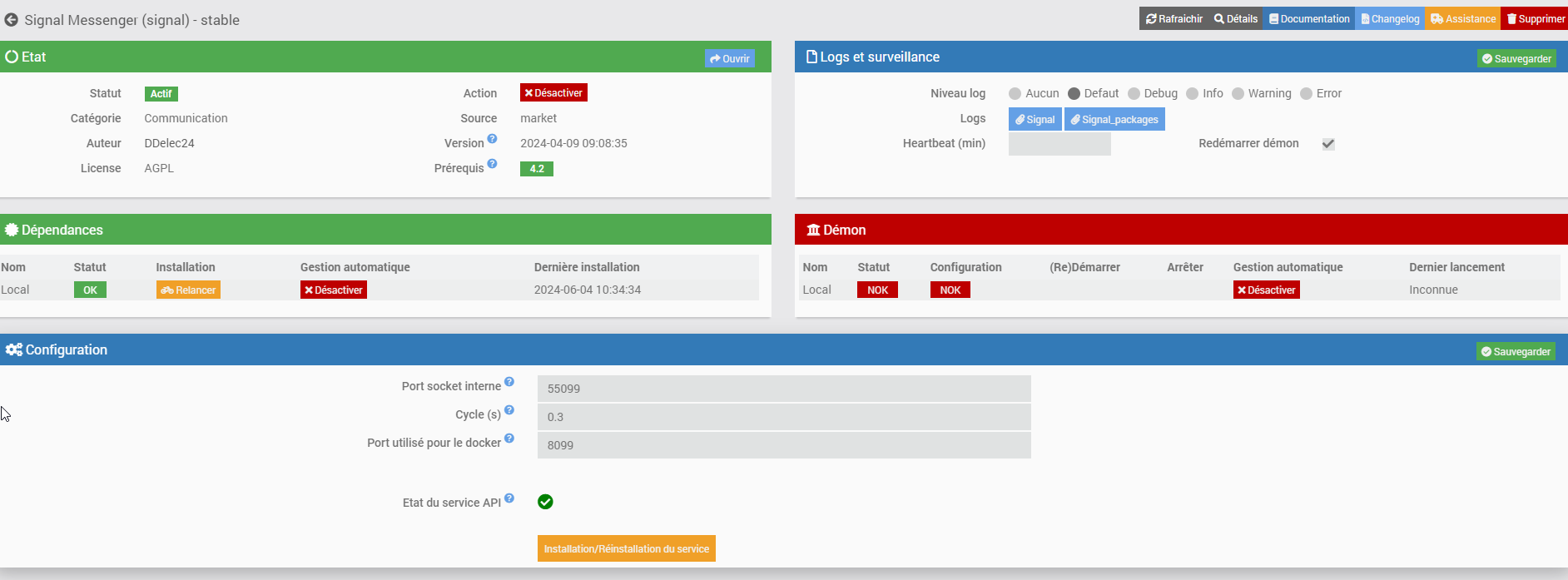

Merci beaucoup pour ta réponse. J’avais parcouru la doc et au passage, elle est super soignée, ça fait plaisir.

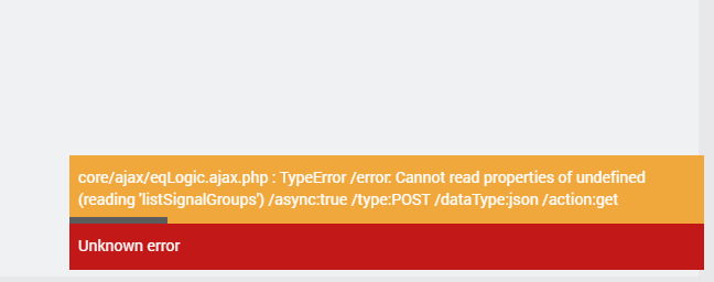

J’ai ajouté un équipement, et j’ai des erreurs qui remontent :
Mais il s’enregistre !

ok merci. Pour l’instant le démon est toujours KO, mais je n’ai pas encore activé la réception des messages (car oui, j’ai lu la doc \o/). Je reviens poster mon avancement ici. J’ai beaucoup de contacts, ça peut expliquer que ça prenne du temps. Peut-être faudrait-il découper par paquet de 10-30 contacts pour éviter un overload ?
Bon j’ai beau sauvegarder l’équipement rien ne s’affiche en contacts. Et l’équipement n’a aucune commande. Je pense que le souci persiste finalement.
Je sauvegarde l’équipement, ça part en timeout. Le plugin fonctionne peut-être chez des gens avec peu de contacts ?
