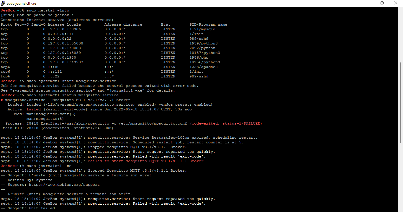

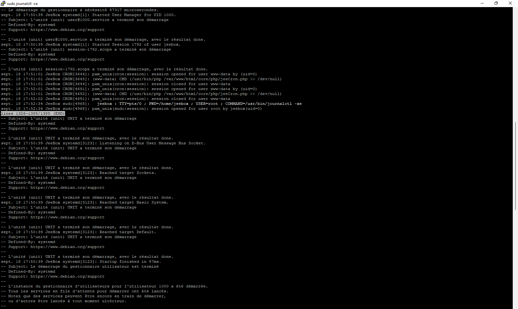

Peux tu en ssh me donner le résultat de la commande
cat /etc/mosquitto/mosquitto.conf
et aussi
journalctl -xe
stp ?

Voici votre demande :
Y’a pas grand chose d’intéressant dans les logs, et ce que tu as fait n’explique probablement pas le pb…

sudo journalctl -xe
stp ?
voici les résultats :
Merci pour ces traces, toujours rien de bien fifou…
Peux-tu passer les commandes suivantes :
sudo netstat -lntp
sudo systemctl start mosquitto.service
sudo systemctl status mosquitto.service
sudo journalctl -xe
On va bien finir trouver quelque chose à se mettre sous la dent…
J’espère qu’on va trouver oui ^^
OK, je ne vois pas bien ce qui se passe, mais ton Mosquitto est malade, il a du choper la dingue.
On va le désinstaller et le réinstaller via jMQTT.
