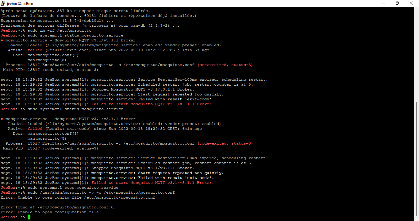

J’ai refais la commande à l’instant pour être sûr mais toujours le même résultat
Si je fais
sudo apt -y remove mosquitto
puis
sudo systemctl status mosquitto.service
je devrais voir que mosquitto n’est plus dans le système?
Oui
Si je fais
puis
En effet, mais ce n’est pas vraiment un test concluant, ni une solution.
Il faut chercher ailleurs, on va lancer mosquitto en debug il sera plus loquace :
sudo systemctl stop mosquitto.service
sudo /usr/sbin/mosquitto -v -c /etc/mosquitto/mosquitto.conf
Normalement mosquitto devrait planter presque tout de suite et nous dire pourquoi.
Sinon tu peux faire CTRL-C pour le stop et on avisera.

Code erreur status = 3, c’est serveur indisponible juste?
Je serai curieux de voir un sudo nano de mosquitto.conf
@Ayno tu es en ipv4 sur ton local ou en ipv6?
Hs: @bad si tu laisses vide dans le plugin le champ ip, il prend 127.0.0.1 par défaut, il gère le local host en ipv6 : :1
Service qui n’arrive pas à démarrer surtout…
« Aucun fichier ou dossier de ce type »

Problème résolu.
@Bad a craqué ^^. Il est venu m’aider sur discord pour réinclure le fichier conf avec les bonnes données.

Je n’ai aucune idée d’où venait le problème, mais il a fallu réinstaller Mosquitto et restaurer le fichier de conf.
Puis on a lancé Mosquitto en débug, il n’y a pas eu de plantage, alors on a démarré le service et tout était en ordre…
Comme évoqué, il faudrait que tu déplace à nouveau ta JeeBox en coupant le réseau pour voir si ça se reproduit, mais en tout cas je ne sais pas d’où ça venait.
