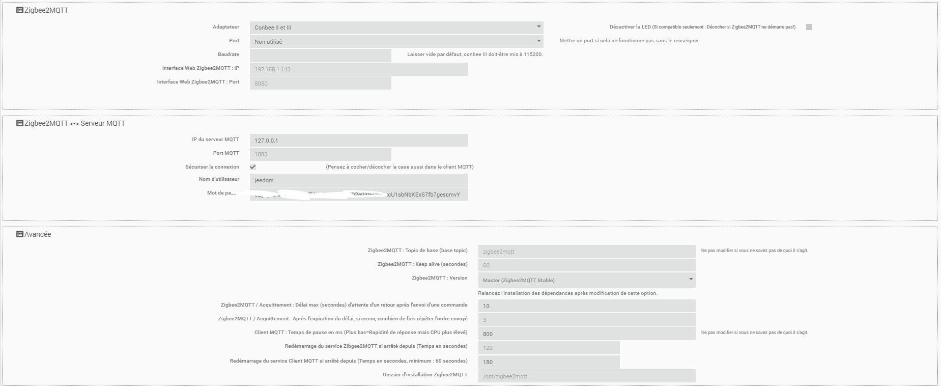

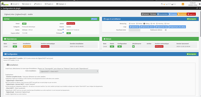

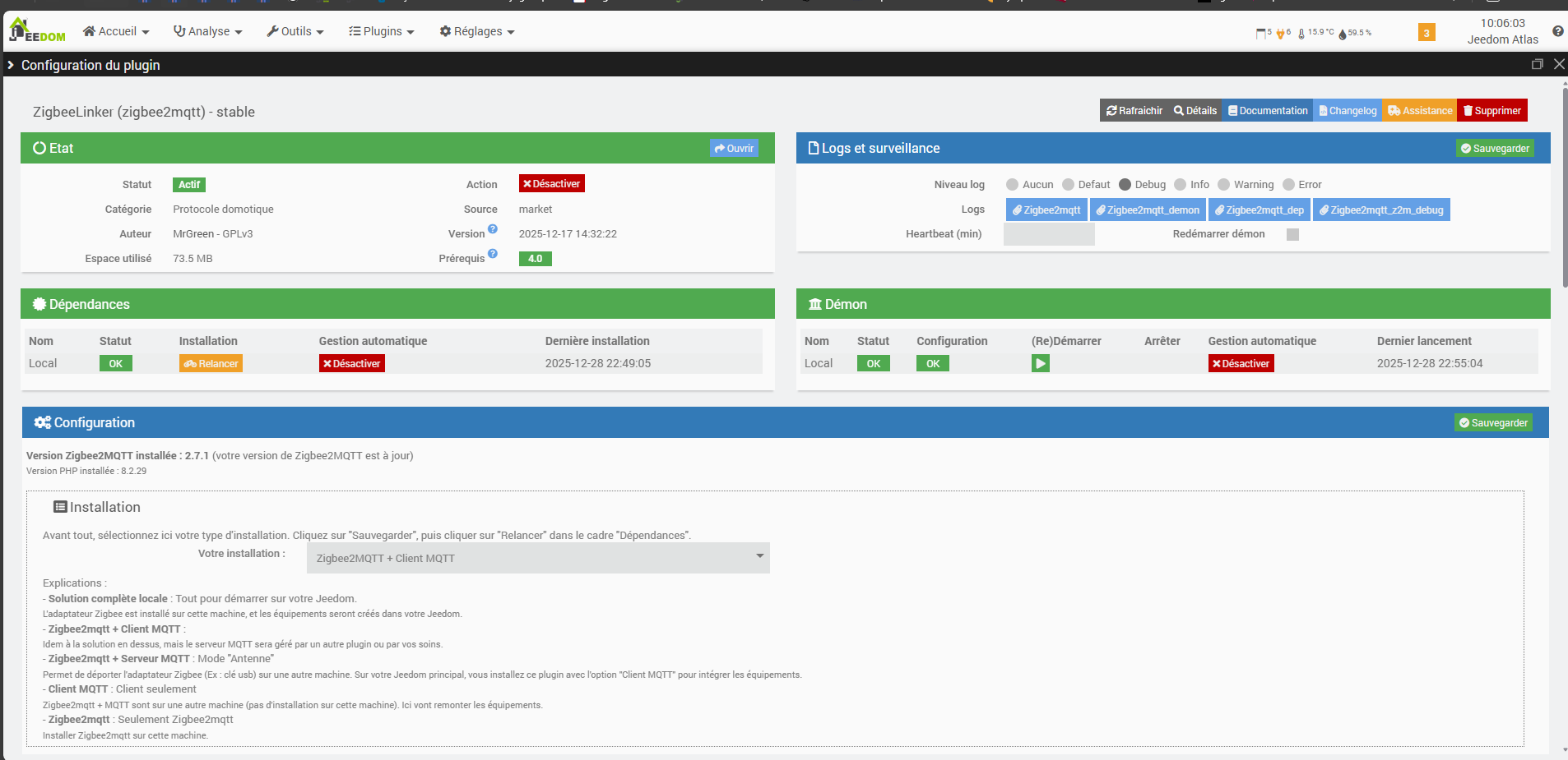

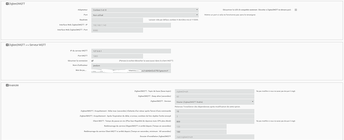

Le demon de Zigbeelinker ne fonctionne qu'en debug
Le demon de zigbeelinker ne fonctionne que si j’utilise la fonction redémarré en mode debug…
Par contre zigbee2mqtt (le front end) fonctionne mais n’opère pas sur les devices malgré qu’ils soient tous present et « en ligne »
Ce que j’ai fait :

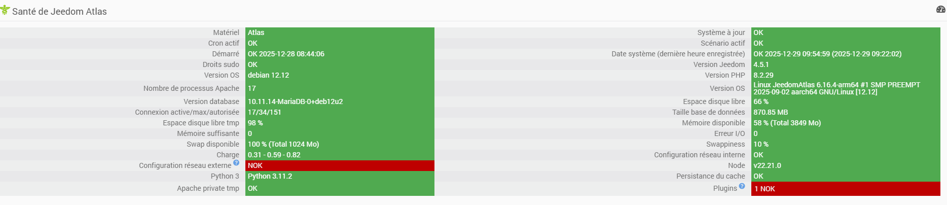

J’ai voulu migrer sur Jeezigbee (pour avoir des dispositifs homogène entre mon atlas et ma luna) mais cela n’a pas abouti faute d’avoir récupéré des devices opérationnels (malgré l’outils remplace) et surtout plus rien ne fonctionnait (ni zwave ni rf)…bref malgré un restauration de la sauvegarde plusieurs redémarrages, une relance de tout les dépendances et un temps d’attente long, rien ne fonctionnait et ma page santé m’indiquait une charge de plus de 2 et l’atlas mettait des plombe à repondre à la moindre instruction d’ouverture de page
=> j’ai donc rechargé une image propre (tant qu’a faire j’ai pris l’image officiel 4.5 Atlas avec debian 12), puis mis à jours vers 4.5.1 et enfin rechargé une sauvegarde et relancé les dépendances (aucune erreur PHP)
Tout fonctionnait sauf Zigbee ou le demon restait en KO. Pour savoir pourquoi j’ai relancé zigbeelinker en debug et paf la 1/2 des devices ont fonctionné. la moitié de la moitié restante était hors ligne et le restant en ligne mais ne répondait pas. Et rien dans le debug pour me dire ce qu’i se passe puisque cela fonctionne !!
  • pour la 1/2 hors ligne j’ai réappareillé chaque modules et ils ont repris leurs places automatiquement sans plus de travail…
  • pour le reste j’ai, dans zigbee2mqtt modifié de 1 la fréquence d’un rapport (en appuyant sur le bouton pour les devices à pile) et ils ont de nouveau répondus

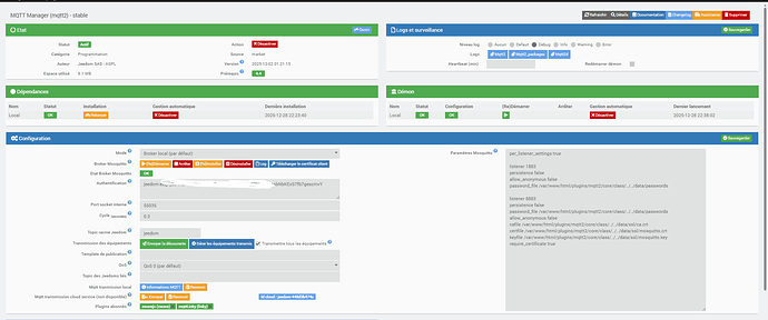

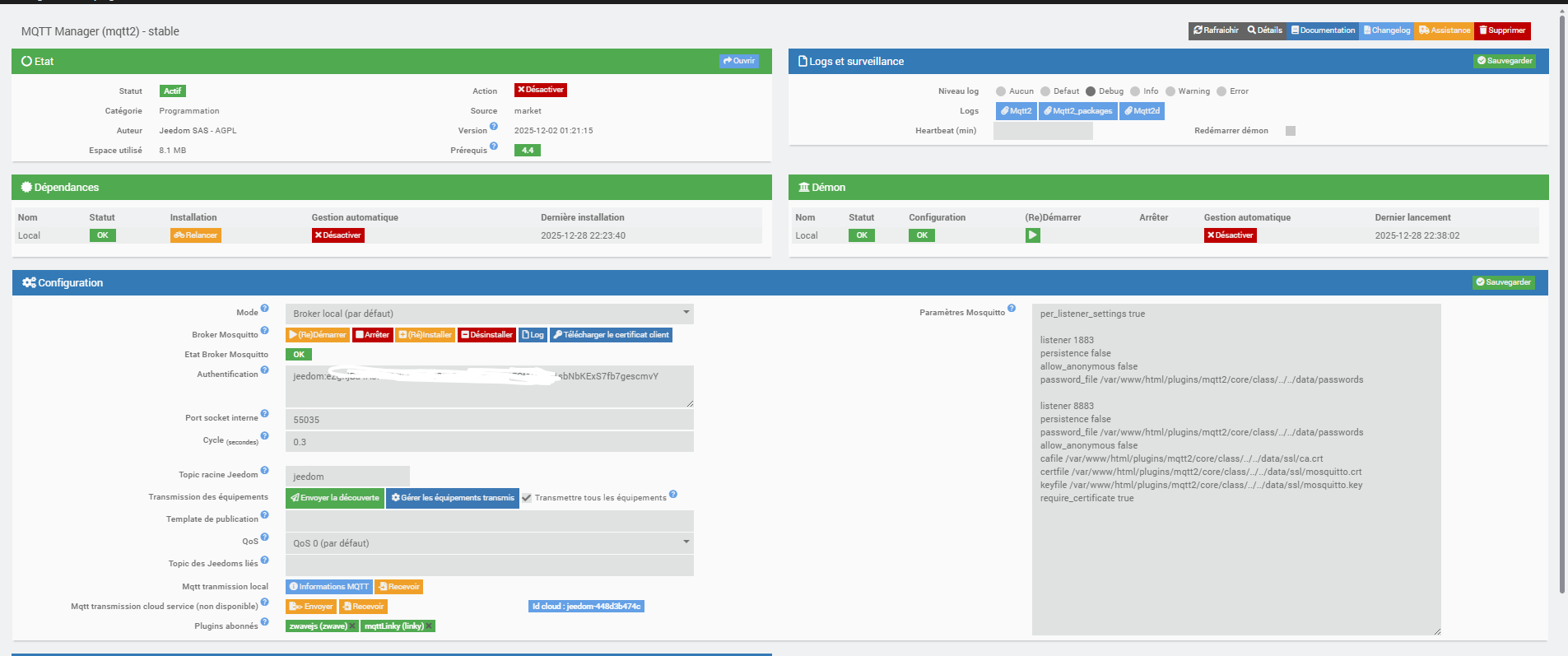

Reste que en final je suis toujours en mode debug et dès que j’en sors zigbelinker est ko et malgré que zigbee2mqtt fonctionne il n’opère pas sur les devices…
A lire mes logs j’ai l’impression que le MQTT et zigbee2mqtt ne sont pas « liés » … est ce cela et si oui comment faire ?
des idées ??

Ma config
Pluggin Zigbeelinker
PlugginMQTT2
Le front-end, c’est ZigbeeLinker
Le back-end, c’est zigbee2mqtt (Z2M).
J’ai déjà eu, pas le passé, nécessité de faire des appairages en debug, surtout les modules NoDon, mais ça commence à dater.
Aucune idée, de mon coté, sur le pourquoi de ton souci et de la perte de lien entre Z2M et ZigbeeLinker.
As-tu essayé quand même de faire une synchronisation depuis ZigbeeLinker ?
As-tu vérifié le fonctionnement de ton broker MQTT, c’est lui le lien entre les 2 (configuration client MQTT coté ZigbeeLinker)
:slight_smile: merci pour la correction front/back
le broker semble fonctionner
1766861422: mosquitto version 2.0.11 starting
1766861422: Config loaded from /etc/mosquitto/mosquitto.conf.
1766861422: Starting in local only mode. Connections will only be possible from clients running on this machine.
1766861422: Create a configuration file which defines a listener to allow remote access.
1766861422: For more details see https://mosquitto.org/documentation/authentication-methods/
1766861422: Opening ipv4 listen socket on port 1883.
1766861422: Opening ipv6 listen socket on port 1883.
1766861422: mosquitto version 2.0.11 running
1766861435: mosquitto version 2.0.11 terminating
1766861435: Saving in-memory database to /var/lib/mosquitto//mosquitto.db.

ce qui m’interpelle c’est pourquoi cela fonctionne en mode debug de zigbelinker…Le demon est OK , tout est opérationnels et communique correctement…les widgets, les scenarios ect…
Mais le demon devient KO dès que je repasse en mode normal…
Bon suite et probablement fin.
Il semblerait que la config Conbee 2 + Zigbeelinker + debian 12 + php 8 + Zigbee2mqtt 2.7.1 ne soit pas fonctionnelle.
A priori à cause d’une moins grande tolérance de debian 12 + php 8 sur la gestion des ports USB.
Sous toute réserve ( confirmer ou infirmer par @Mcgreen) en mode debug le demon de zigbeelinker ne « toucherait » pas au port USB ce qui permet à zigbee2mqtt de se lancer proprement.
Par contre, en mode normal j’ai l’impression que le demon de zigbeelinker initialise la Conbee II et garde le port ouvert ce qui empêcherait ZIgbee2mqtt de démarrer normalement… il fini par démarrer en mode « zombi » mais sans réel accs au coordinateur. D’ou le demon KO
Bref je dis peut être fin, car je vais peut être profiter de ce fonctionnement imparfait pour changer ma clé zigbee et basculer sur jeezigbee (super fonctionnement avec une luna sur un autre site)… car tant qu’à faire de ré appareiller…:slight_smile:
resolu je suis passé sous jeezigbee(z2m)… ras plus de plantage et focntionnement normal et peu gourmand :slight_smile:
j’ai même gardé pour le moment ma vielle conbeeII qui a l’air de tourner bien
[RTEX] migration ZigbeeLinker vers JeeZigbee - Plugins / Protocole domotique - Communauté Jeedom
