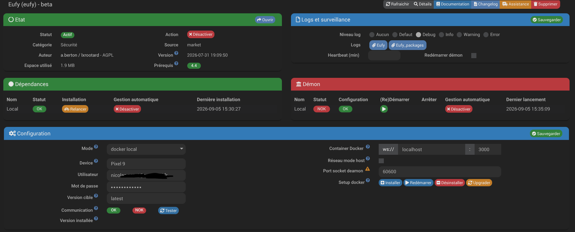

ainsi qu’une capture d’écran de la config du plugin:
Merci d’avance pour votre aide et bon week end.

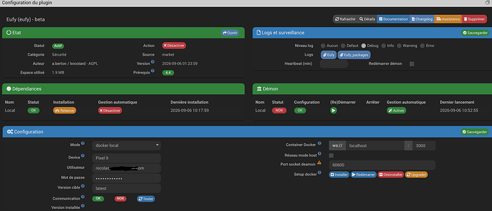

C’est ce que j’ai fais, j’avais désinstaller complètement la version stable, et je suis repartie sur la beta.
Si reseau mode host est coché je reçois un mail mais pb de container et cloud eufy, si je décoche pas de mail mais accès au container mais toujours pas au cloud eufy.

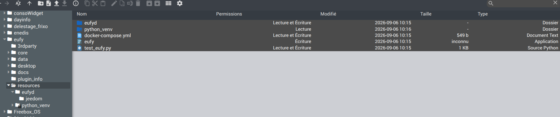

dans le dossier ressource j’ai bien eufy mais rien ne se passe si je cliques dessus, et quand je clique dans la doc pour aller voir la section détaillée la page n’existe pas
Tu n’as pas configuré ssh?
Sinon:
Réglages > Système > Configuration > OSDB > administration système
puis:
sudo /var/www/html/plugins/eufy/resources/eufy xxx
