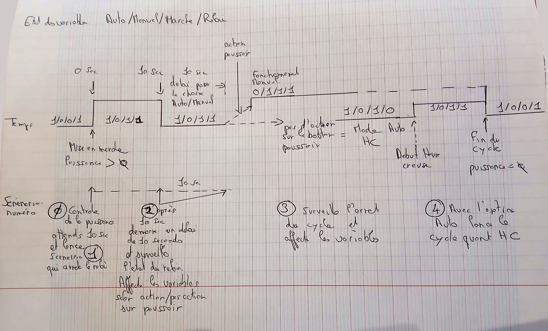

Pour gérer tout cela j’ai créé une série de 5 petits scénarios qui réagissent à l’une des deux informations fournis par le module, l’état ouvert/fermé du relais et la puissance consommée.
Je suis dans la phase de test avec une ampoule et j’affine le déroulement temporel du bazar.
Prochaine étape enregistrement des courbes de puissances des programmes que nous utilisons (ECO, 50°, 55°, 75°). Cela permettra de bien temporiser les cycles dans les scénarios.
Pour les plus motivé(e)s qui ont une bonne vue, mon doc de travail
