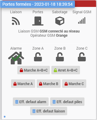

Je constate effectivement:
-Que le widget principal de l’alarme n’est pas finalisé par contre j’ai bien une mise à jour des états des différentes alarmes (A, B et C + arrêt en rouge).
-Également l’ouverture des portes qui sont surveillées par un DO Somfy (après un délai de mise à jour d’environ 20 secondes), pour les DO d’intérieur, de porte de garage et DO avec détection de bris de glace.
Sinon rien ne se passe pour:
- Les détecteurs de mouvements Somfy je ne vois absolument pas de différence avec ou sans passage!?.
- La centralisation des volets et lampes, mais bon pas de pb (pour moi) dans ce contexte.
- Les télécommandes, je pense pas qu’il y ait un vrai intérêt non plus.
- Les autres appareils, Sirènes, transmetteur, … Je pense que seules les icones d’état, « Alarm », « Link » et « Tampered » ont un sens … si ça fonctionne ?
Sinon de façon générale je n’ai pas compris comment devait fonctionner la coche blanche intitulée « Alarm » dans tous les widgets, pour moi elle n’a jamais changé au fil de mes tests avec alarme déclenchée ou pas !?
Pour les icones « Link » et « Tampered » je suppose qu’elles devraient passer en rouge si pb constaté (comme celle de l’Alarm ci-dessus), non !?

Elle passe en rouge pour signaler sur quel détecteur, il y a eu une alarme. Reset par le bouton « Eff. defaut alarme »
Même fonctionnement que Alarme. Ils passent en rouge s’il y a eu un défaut de liaison ou une détection de sabotage.

Au survol des icônes, il y a des bulles d’infos:
Je n’ai pas tout retesté. Le plugin de base était fonctionnel. J’ai rétabli son affichage dans Jeedom.
Tout à fait !!!
Donc après qq test complémentaires je confirme que la commande « Alarm » semble ne pas changer (coche blanche) dans tous les widgets, pour moi elle reste en l’état au fil de mes tests avec alarme déclenchée ou pas, le champ reste à « OK » en permanence que ce soit l’alarme ou sur les détecteurs de porte par ex. (avec plusieurs tests en mode A même après un certain délai!)?
Voilà.
Merci.
En cas d’intrusion que se passe t-il ?
Sur l’interface de Somfy, doit correspondre à:
Les différents états ( type string) pour l’équipement principal sont:
Pas d’alarme
Valeur de la cmd: ok
Alarme intrusion
Valeur de la cmd: nok_int
Alarme domestique: feu,inondation
Valeur de la cmd: nok_dom
Alarme inconnue:
Pour toutes les autres valeurs

En mode partiel A il ne se passe rien si j’ouvre ma porte d’entrée (où se trouve un des détecteurs d’ouverture Somfy) le kiela sonne, la porte est bien signalée ouverte sur les 2 widgets porte et alarme mais la coche verte ne change jamais idem pour le test sur une des portes fenêtres équipées également !?

Je viens de refaire un test toujours en partiel A, après 3 mn d’attente, j’ai ouvert la porte d’entrée le kiela a bien sonné l’icône sur le widget de la porte entrée est bien passé en rouge (ouvert) ainsi que celui du widget de l’alarme avec un point d’exclamation rouge mais les 2 icônes Alarme n’ont toujours pas changé!?
A moins que le mode partiel ne déclenche pas … D’après l’appli mobile Somfy je ne vois que les ON et OFF.
Donc j’ai refais un test et revérifié dans l’appli Protexiom Somfy quand l’alarme est en partiel A avec ouverture de la porte il ne relève RIEN en partiel A donc « normal » que je ne vois rien dans Jeedom… A part les icônes d’ouverture des portes!! Je suppose que cette icône alarme change uniquement dans le mode TOTAL (A+B+C), par contre si je veux en tenir compte dans un scénario sais-tu me dire quel est la valeur prise par cette commande quand elle change ???

J’ai complété mon post au dessus avec la valeur à coté des icônes en fonction du type d’alarme.
