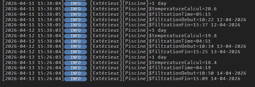

[2026-04-11 15:38:05] INFO  [Extérieur][Piscine]$filtrationTime=05:15
[2026-04-11 15:38:05] INFO  [Extérieur][Piscine]$filtrationDebut=10:22 12-04-2026
[2026-04-11 15:38:05] INFO  [Extérieur][Piscine]$filtrationFin=15:37 12-04-2026
[2026-04-12 15:38:03] INFO  [Extérieur][Piscine]+1 day
[2026-04-12 15:38:04] INFO  [Extérieur][Piscine]$temperatureCalcul=19.8
[2026-04-12 15:38:04] INFO  [Extérieur][Piscine]$filtrationTime=04:51
[2026-04-12 15:38:04] INFO  [Extérieur][Piscine]$filtrationDebut=10:34 13-04-2026
[2026-04-12 15:38:04] INFO  [Extérieur][Piscine]$filtrationFin=15:25 13-04-2026
[2026-04-13 15:26:03] INFO  [Extérieur][Piscine]+1 day
[2026-04-13 15:26:04] INFO  [Extérieur][Piscine]$temperatureCalcul=18.4
[2026-04-13 15:26:04] INFO  [Extérieur][Piscine]$filtrationTime=04:19
[2026-04-13 15:26:04] INFO  [Extérieur][Piscine]$filtrationDebut=10:50 14-04-2026
[2026-04-13 15:26:04] INFO  [Extérieur][Piscine]$filtrationFin=15:09 14-04-2026
Oups !
Il semble que les dates ne s’incrémentent plus.
log au 18/04/2026
est-ce normal ?

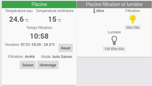

Non ce n’est de toute évidence pas normal. J’ai migré sur rpi5 avec Debian12, hier, et je constate ce matin qu’en effet ma filtration ne s’est pas déclenchée malgré le démon qui tourne OK.

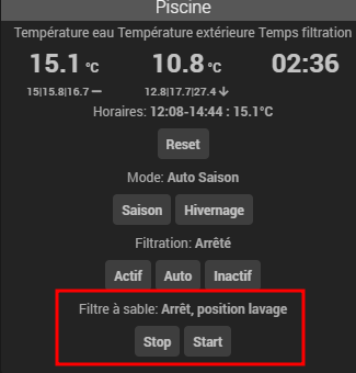

C’est même pire que ça, j’ai activé manuellement la filtration avec le fibaro et le widget reste persuadé que la filtration ne tourne pas « filtration arrêtée »
image Evidemment j’ai revérifié la config de l’équipement, relancé le démon etc.

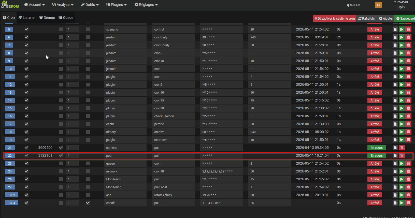

Tu le vois le cron dans le moteur de taches ?
oui il y est. D’ailleurs meme l’asservissement externe ne fonctionne plus. Suivant la doc, je m’étais créé un virtuel avec 2 commandes « force marche » et « force stop » pour forcer la mise en route ou l’arrêt en urgence pour bypasser la filtration automatique, et ces commandes ne fonctionnent pas sur le rpi 5. donc A priori le souci ne concerne pas que le cron.

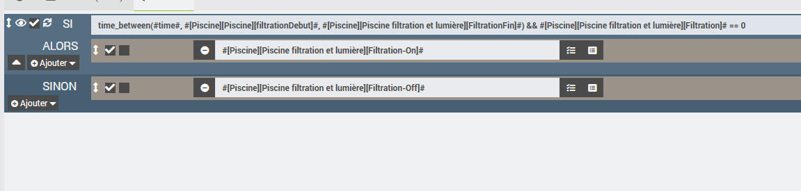

Du coup le nouveau scénario de « workaround » devient :
- Nom du scénario : démarrage filtration forcée debian 12
- Mode du scénario : schedule
    - Programmation : */5 * * * *
suite au passage debian12, le plugin ne lance plus la filtration lorsque le cron arrive à l'heure de début de la filtration automatique...
    SI time_between(#time#, #[Piscine][Piscine][filtrationDebut]#, #[Piscine][Piscine filtration et lumière][FiltrationFin]#) && #[Piscine][Piscine filtration et lumière][Filtration]# == 0 && #[Piscine][Piscine force commande][pool_force_stop]# != 1
    ALORS
     #[Piscine][Piscine filtration et lumière][Filtration-On]# - Options : {"enable":"1","background":"0"}
    SINON
        SI !time_between(#time#, #[Piscine][Piscine][filtrationDebut]#, #[Piscine][Piscine filtration et lumière][FiltrationFin]#) && #[Piscine][Piscine filtration et lumière][Filtration]# == 1 && #[Piscine][Piscine force commande][pool_force_marche]# != 1
        ALORS
         #[Piscine][Piscine filtration et lumière][Filtration-Off]# - Options : {"enable":"1","background":"0"}
        SINON

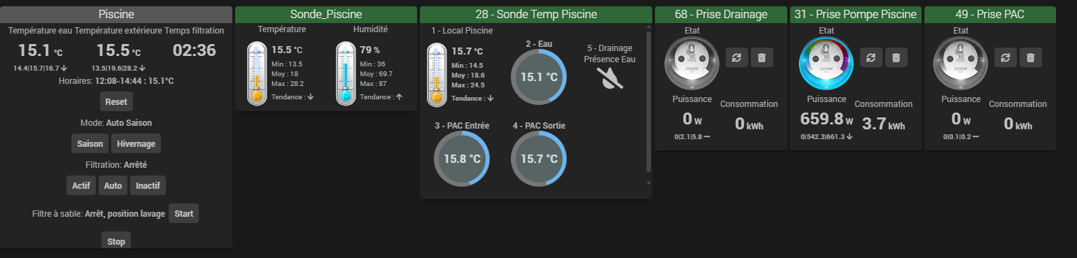

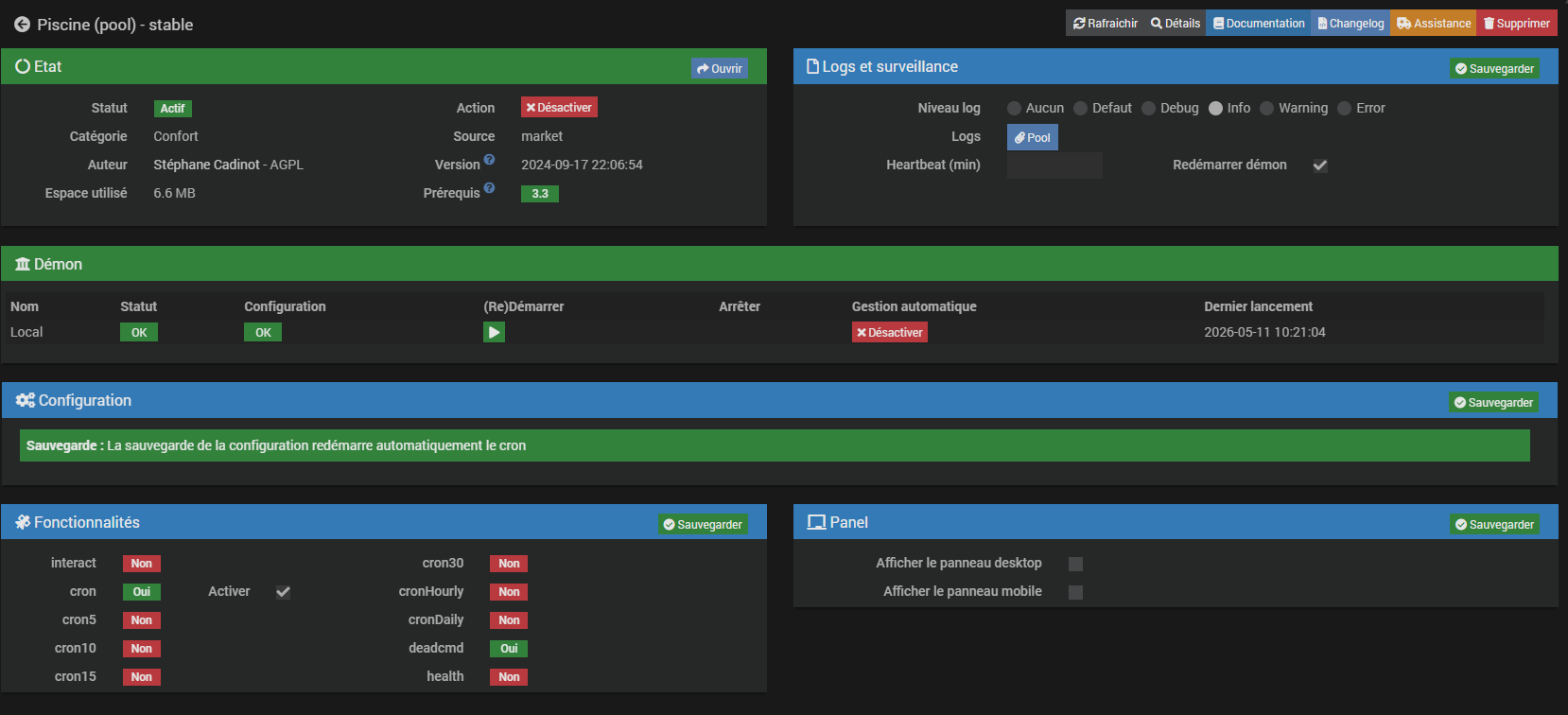

Ok, allons y :

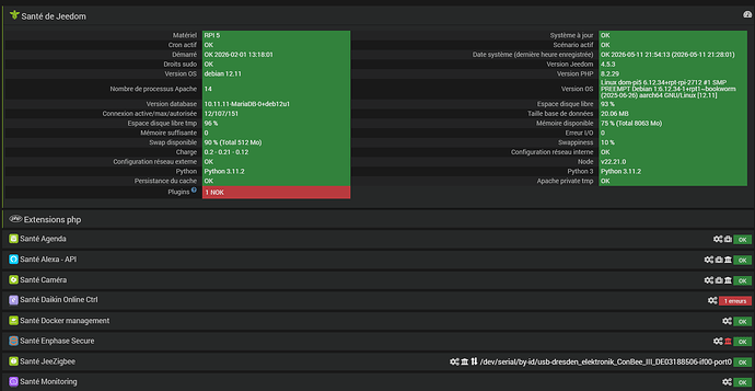

Santé :

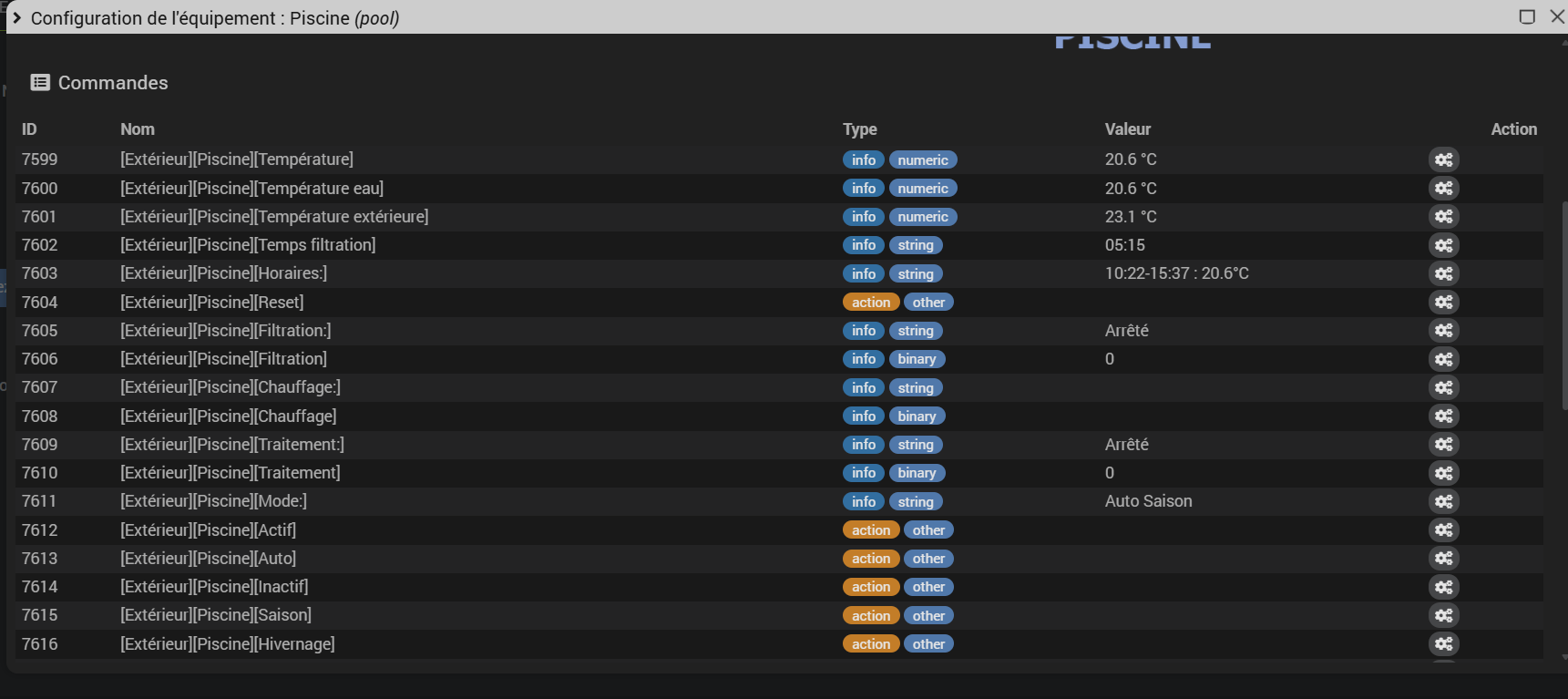

conf du plugin (pas franchement utile à AMHA vu le plugin; m’enfin je m’execute):

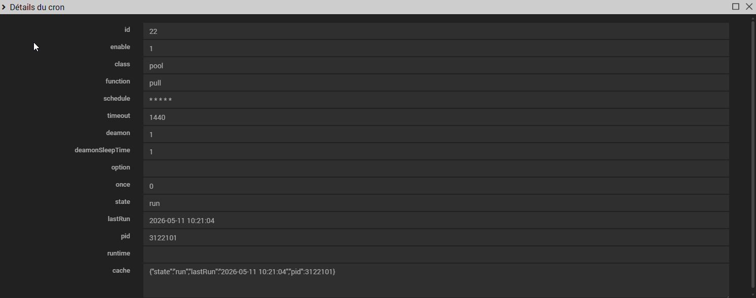

Le cron :

Sur le screen du cron, on voit que la dernière exécution est aujourd’hui à 10h21. Pas normal pour un truc qui est supposé tourner toutes les minutes.
Ca donne quoi quand tu cliques sur détails ?
Tu as redémarré le daemon depuis cette heure ou pas ?
Ce doit être à ce moment là que j’ai relancé le cron justement, car je me suis rendu compte que la filtration ne s’était pas lancée automatiquement. Voici le détail, pardon je n’avais pas fait attention à l’icone, j’avoue que je n’y vais pas souvent :
Tu as relancé le cron ou le daemon ?
