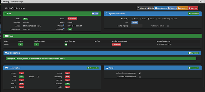

Pardon, confusion de ma part sur les concepts. J’ai relancé le démon depuis la config du plugin.

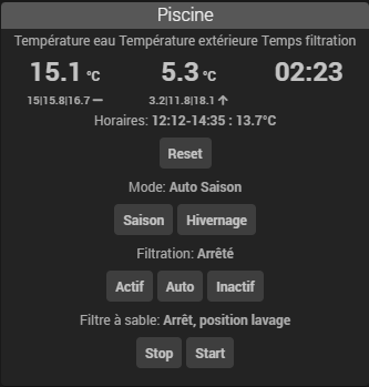

Aucune réaction du plugin en auto saison. Les boutons actif et inactif ne fonctionnent plus non plus alors qu’avant cela me servait à forcer la filtration.

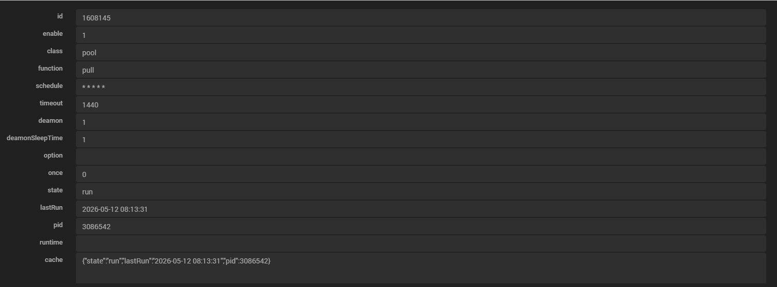

Le cron semble tourner meme si ce matin avant un test de reset à 8h13 il était en arrêt
je ne penche pas pour un problème de debian 12, je suis en debian 11 et cela ne fonctionne pas non plus.
