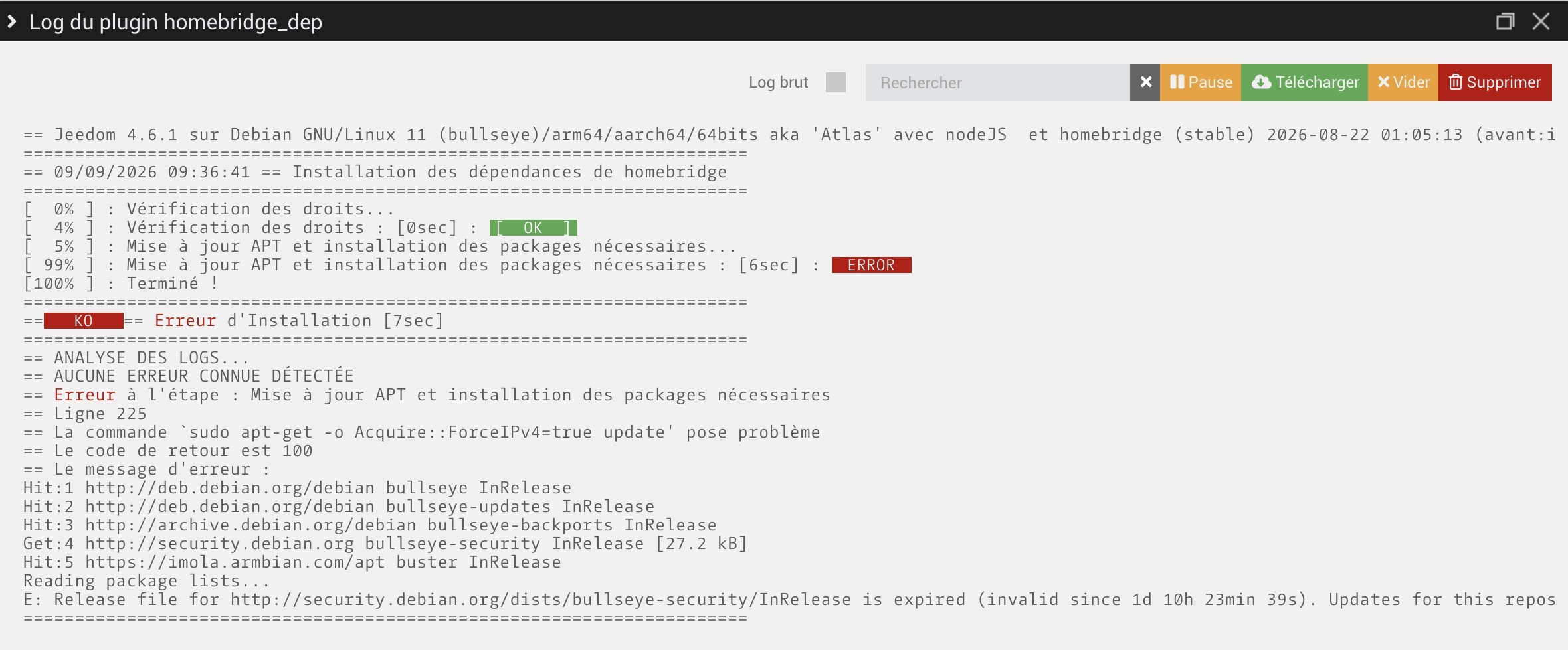

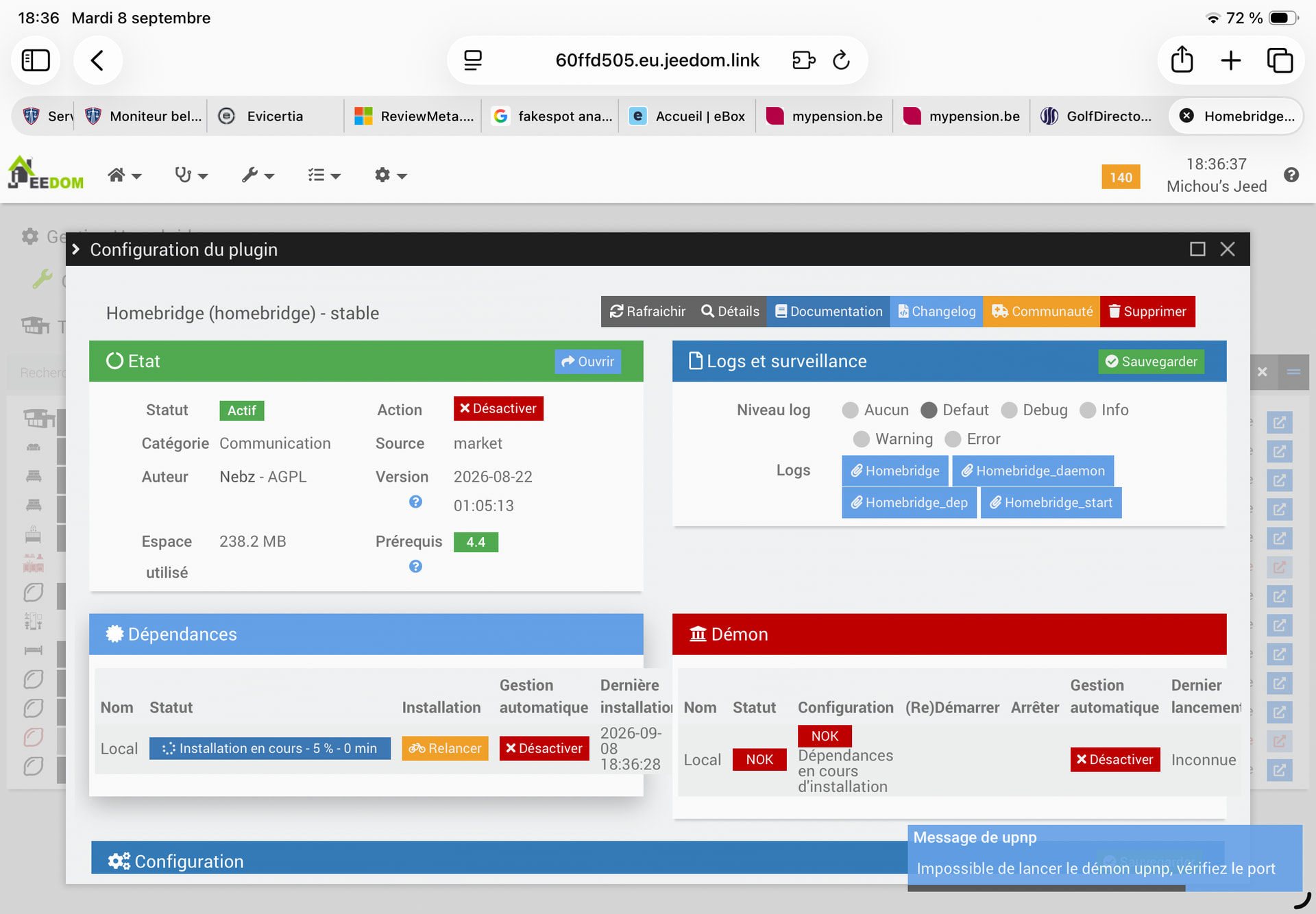

bonjour, pas moyen d’installer les dépendances depuis la dernière MAJ. Merci de votre aide

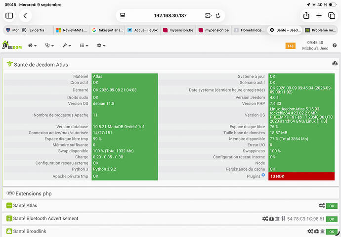

Informations Jeedom Atlas
Core : 4.6.1 (master)
DNS Jeedom Atlas : oui
Plugin : Homebridge
Version : 2026-08-22 01:05:13 (stable)
Statut Démon : Stoppé - (Inconnue)

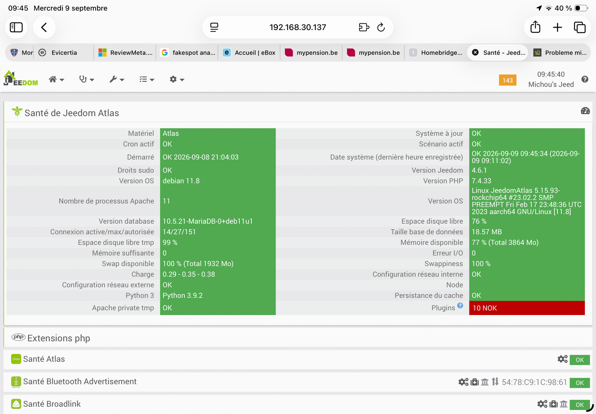

Santé
🟢 Matériel : Atlas
🟢 Système à jour : OK
🟢 Cron actif : OK
🟢 Scénario actif : OK
🟢 Démarré : OK 2026-09-08 21:04:03
🟢 Date système (dernière heure enregistrée) : OK 2026-09-09 11:58:18 (2026-09-09 11:11:01)
🟢 Droits sudo : OK
🟢 Version Jeedom : 4.6.1
🟢 Version OS : debian 11.8
🟢 Version PHP : 7.4.33
🟢 Nombre de processus Apache : 11
🟢 Version OS : Linux JeedomAtlas 5.15.93-rockchip64 #23.02.2 SMP PREEMPT Fri Feb 17 23:48:36 UTC 2023 aarch64 GNU/Linux [11.8]
🟢 Version database : 10.5.21-MariaDB-0+deb11u1
🟢 Espace disque libre : 76 %
🟢 Connexion active/max/autorisée : 12/27/151
🟢 Taille base de données : 18.57 MB
🟢 Espace disque libre tmp : 99 %
🟢 Mémoire disponible : 78 % (Total 3864 Mo)
🟢 Mémoire suffisante : 0
🟢 Erreur I/O : 0
🟢 Swap disponible : 100 % (Total 1932 Mo)
🟢 Swappiness : 100 %
🟢 Charge : 1.09 - 0.68 - 0.5
🟢 Node :
🟢 Python 3 : Python 3.9.2
🟢 Persistance du cache : OK
🟢 Apache private tmp : OK

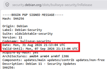

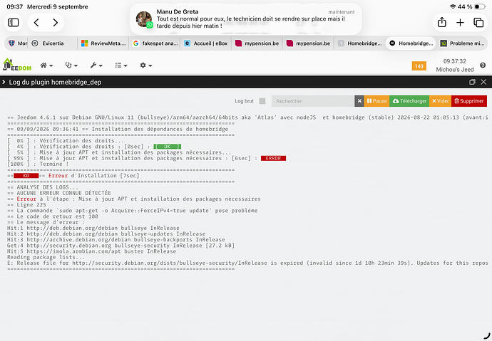

E: Release file for https://security.debian.org/dists/bullseye-security/InRelease is expired
Je t’invite à migrer l’Atlas en Debian12 : Fin du support LTS Debian 11 Bullseye (et migration Debian11 vers Debian12 pour Smart et Atlas)

Et/ou un ticket à Jeedom comme indiqué dans au moins deux autres posts avec le même message d’erreur reçu ces 24 dernières heures sur le forum.

Oui si pas d’apt valable, pho-gmp sera jamais installé…
