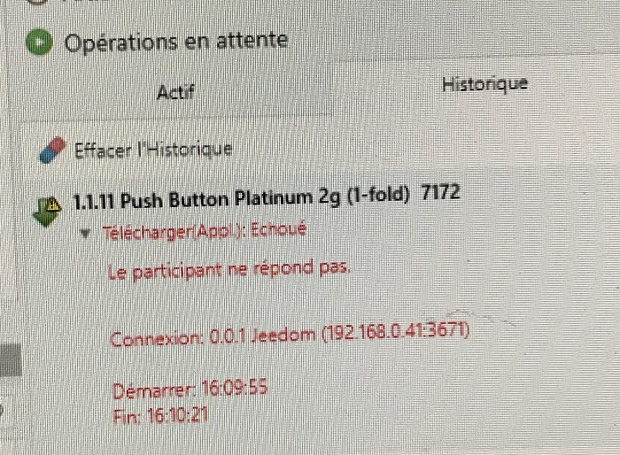

Avec ETS5 à la fin de ma topologie hyper simple : 1 simple switch et 1 lampe

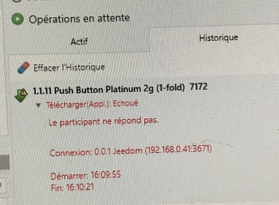

Quand je fais download puis telecharger application
ça demande de mettre le switch en mode programmation et ça ne le trouve pas

Oui en enlevant la façade j’ai accès à un bouton j’appuie dessus la led s’allume en rouge et j’ai le message d’erreur
C’est que tu n’as pas pris le bon composant ds ets

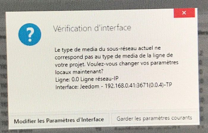

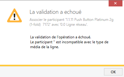

Tu as mis le composant sur la ligne 1.1.x et tu essayes de configurer le composant a partir de la ligne 0.0.x. ce qui n’est pas bon. Change l’adresse de ton interrupteur en 0.0.x.
Je te conseille fortement de suivre la formation ets pour mieux comprendre comment cela fonctionne
ça ne change rien ,

Dans ETS tu te connecte directement sur ta passerelle pour evité les intermédiaire qui parfois pose probleme.
Mais si j’ai bien compris, sa passerelle est intégrée dans le pi
oui c’est ca une carte additionelle knx

Il faut que tu trouve dans ETS ta passerelle, c’est du onewire d’accord mais est elle compatible avec le Bus EIB ?.
Tu as un bouton de programmation dessus ? et un fichier .prod (pour ETS5) pour cette carte ?
Si oui, après programmation de son adresse (0.0.0 ou 1.1.1) tu doit la trouver automatiquement ou la paramétrer en manuel dans ETS pour te connecter au bus - en bas , à gauche, tu as un point vert sur ta passerelle quand tu est connecté.
Si c’est bon, tu doit pouvoir inclure les autres participants au bus par la procédure normale, mais même ligne réseau 0.0.* ou 1.1.* etc…

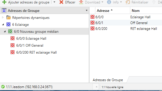

il y a une carte additionelle eib/knx
, j’ai bien la connexion avec ets5 j’ai bien le point vert

Donc, tu est obliger de passer par jeedom, ta carte n’est pas une passerelle, elle ne te sert qu’a sniffer le bus et c’est le Pi qui fait le reste?. Tu arrive à voir un participant en mode programmation ? je suis pas sur…
Passe ton jeedom en 1.1.2 sur le demon et essaye sur ton Pi, de valider l’adresse de ta carte en 1.1.1, pas 0.0.4.
