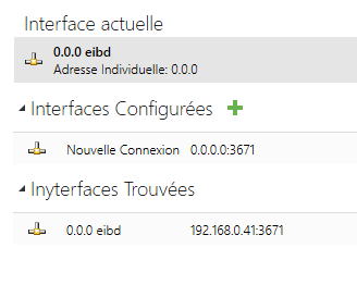

ok merci je change dans le plugin de knxd à eibd puis je relance les dépendances
je suis passé en eibd par contre je n’arrive pas à changer l’adresse suis en 0.0.0
Oui c’c’est normal eibd ne permet pas de changer sont adresses physiques nin son nom
le souci c’est que maintenant que je fais download , ça me dit type de media du sous reseau
message que je n’avais plus sous knxd en modifiant le daemon dans jeedom

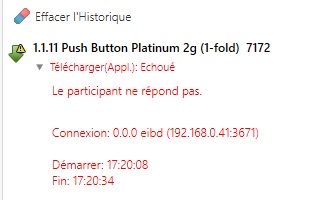

le participant ne réponds pas et message d’erreur au bout de 30 secondes
Je suis pas sur que tu communique sur le bus knx

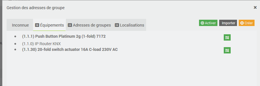

voila l’interrupteru que j’ai marque CRABTREE
Fabricant | Nom | Numéro de commande | Type de média | Application | Version | |
CRABTREE | Push Button Platinum 2g (1-fold) 7172 | 7172/EIB/__ | TP | 20 S1 Rocker (BCU2) 908402 | 0.2 |
je reviens vers vouis car j’ai réussi à faire fonctionner le système knx
actionneurs Hager TXM620D , routeur knx Theben 9070980 et jeedom hébergé sur raspberry 3b.

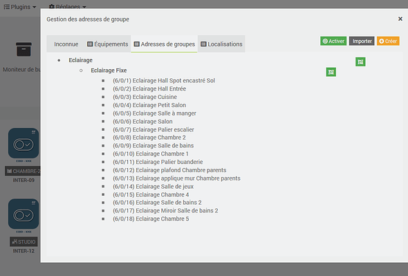

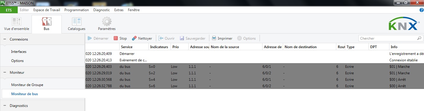

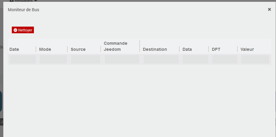

ça marche j’arrive à allumer des lumières , par contre je n’ai pas de trafic de bus sur jeedom , par contre sur ETS5 , je vois quand j’appuie sur les interrupteurs .

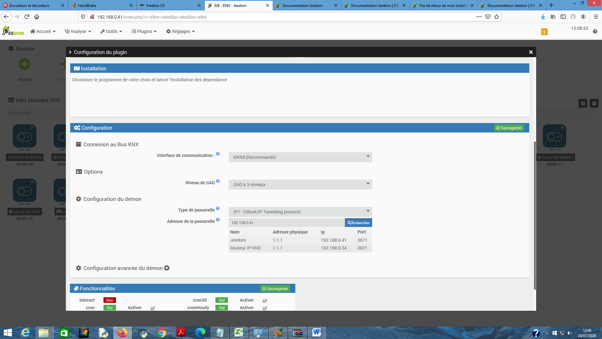

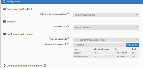

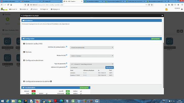

Dans le paramétrage du plugin knx , pour le choix de la passerelle il trouve le routeur et la raspberry : il faut bien choisir le routeur knx?
j’ai bien importer mon projet .knxproj sans créer d’équipenet en automatique et j’ai utilisé les templates pour créer les équipements knx
il faut bien prendre le routeur, si tu vois rien ds le bus moniteur de jeedom, c’est pas bon. il faut au moins cela pour que cela fonctionne
ds ETS, utilise seulement le moniteur de groupe et pas l’autre et redemarre les deamons du plugin knx.
Knxd tourne puisqu’il répond à la requête
Par contre l’adresse physique est la même entre jeedom et ta passerelle.
Ca ne peux pas marcher, il y a un conflit sur ton bus.
D’ailleurs c’est L’ip de jeedom qui est configuré c’est un soucis de screenshot ?
Car sinon je vois pas comment il peut se connecter sur lui-même
