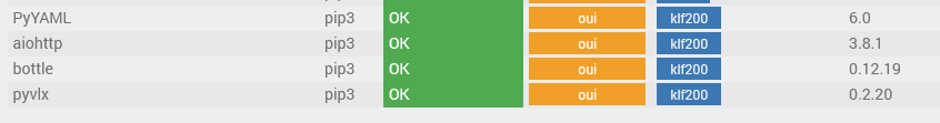

Revenir avec la même erreur sans information supplémentaire ne va pas m’aider. Là le plugin ne peut pas se connecter au KLF, ce qui veut dire qu’il ne répond pas. Si il a bien été redémarrer il doit y avoir un soucis autre.
Tu as les versions de librairies requises par KLF2O0 (pages config, OS, vérification des paquets système)
Vous utilisez la version stable ou beta du plugin ?
Réinstallez les dépendances du plugin et fournissez le log correspondant (klf200_dep) afin de vérifier les versions des libs python utilisées. pyvlx, aiohttp, PyYAML …

La commande pour vérifier la version des modules python est pip3 show aiohttp PyYAML
Merci,
je viens de mettre la version stable, j’ai des logs mais ça bug toujours
ci joint la reponse a la commande pip3

Les versions des libs python sont maintenant correctes. Ça fonctionne comme ça chez moi.
Arretez le daemon klf200
Eteignez puis redémarrez le klf200
Redèmarrez le daemon
Ça doit fonctionner. Sinon fournissez les logs.
Toute installation de dépendances d’un autre plugin peut écraser les versions nécessaires au plugin klf200.
En cas de perturbation du fonctionnement n’oubliez pas de vérifier les versions des modules python.
Pour infos je confirme que le probleme avec l’erreur LOOP.run_until_complete(init_pyvlx_connection(LOOP))
vient des dépendances.

C’est les versions qu’installe le plugin en stable. C’est ce qui avait été vu en fin d’année dernière.
En beta, le plugin est basculé sur la.nouvelle gestion des dép de jeedom 4.2, la version est toujours la même demandé mais si elle n’est pas prise en compte c’est spécifique a ce nouveau mode 4.2
Le python3 et les modules nécessaires au plugin klf200 sont maintenant isolés de l’environnement général de python qui peut être modifié par l’install des dépendances d’autres plugins.

A chaque fois que je relance les Dépendances du plugin KLF200, la date de dernière installation n’est pas mise à jour correctement et et conserve celle de la toute première installation. Bug ou pas ?
Ce sont des commandes à faire manuellement une seule fois. Pas de modif des scripts du plugin pour le moment.
Les dépendances ne devraient plus être réinstallées ensuite puisqu’elles ne seront plus écrasées par les install des dépendances des autres plugins ni par le core.
Si venv devient la solution pour les dépendances de ce plugin, le script d’installation des dépendances sera à mettre à jour pour ne plus faire d’installation manuellement.
