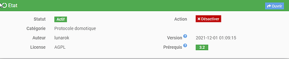

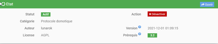

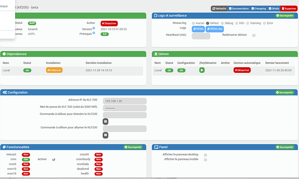

merci. j’ai pris letemps et j’ai installé la version beta.
j’ai fais un test (l’ouverture et fermeture fonctionne) mais le problème reste similaire
Voila un nouvel imprim ecran de la page de config
et le log
klf200.txt (5,5 Ko)

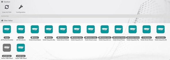

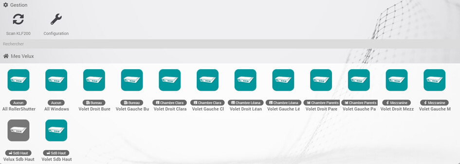

J’ai 11 volets + 1 Velux électrique géré par cette passerelle mais le défaut ne vient pas encore d’un ordre donné pour l’ensemble
Lors du test de ce soir j’ai fais monter et redescendre un seul volet.

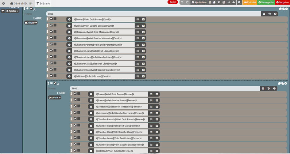

j’ai même tenté de me programmer un scénario qui devait se mettre en route ce matin à 8h00 mais rien ne s’est ouvert…
pourtant et sauf erreur de ma part, je ne pense pas que cela vienne de lui. Voici toutefois le log du scenario log scenario.txt (2,3 Ko)

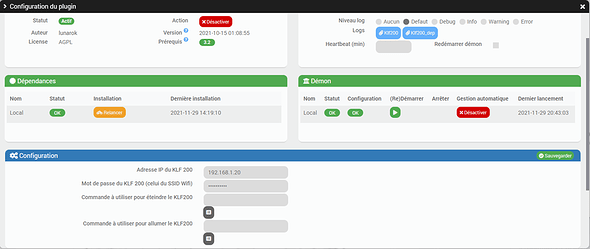

pourtant je pense que ma page de configuration est correct

C’est quoi cette ip dans le log du plugin ?
======== Running on http://0.0.0.0:9123 ========
