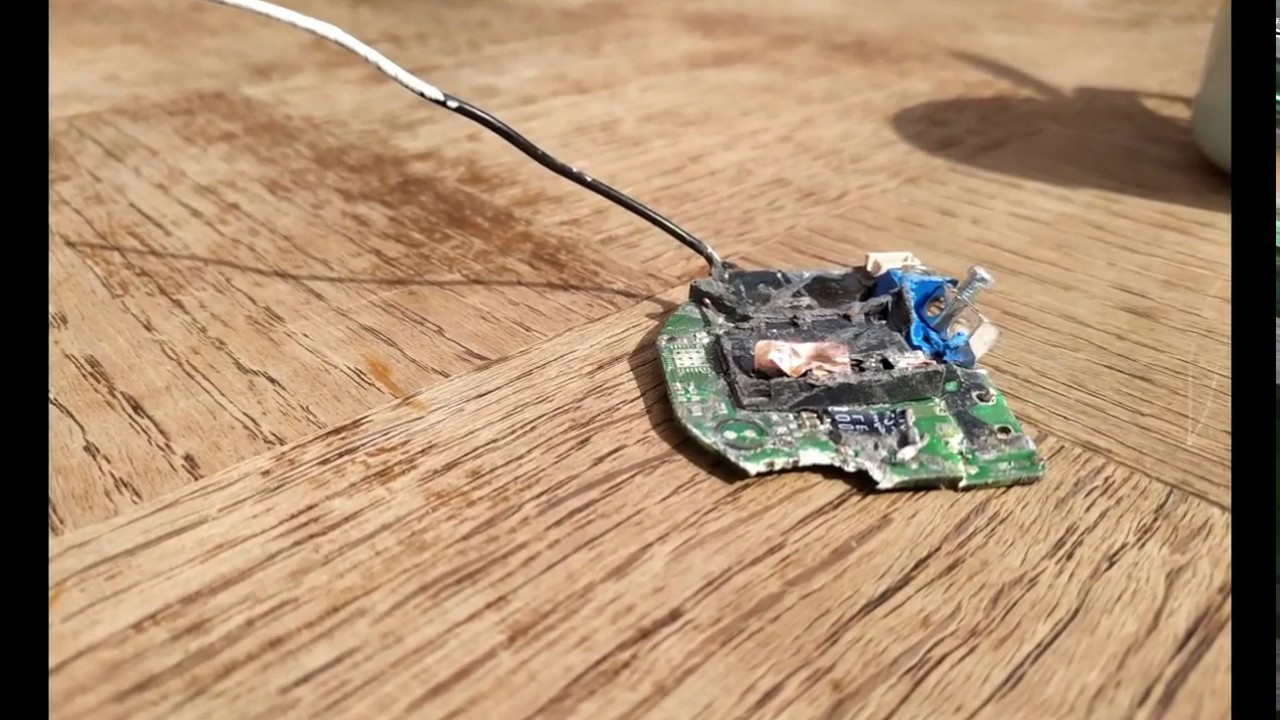

J’ai démonté le module, je suis allé sur ma terrasse, une pioche était à mes côtés, j’ai posé ce pu***n de module au sol et je lui ai défoncé la tronche à coups de pioche
Quelques minutes plus tard mon ZWave m’indique que le module est « présumé mort » (tu m’étonnes !). Pourtant la pioche que j’ai utilisée pour le trucider n’est même pas Z-Wave
(bon en même temps je suis pas fan de Qubino, trop de défauts de serrage à mon goût : ça c’est fait).
