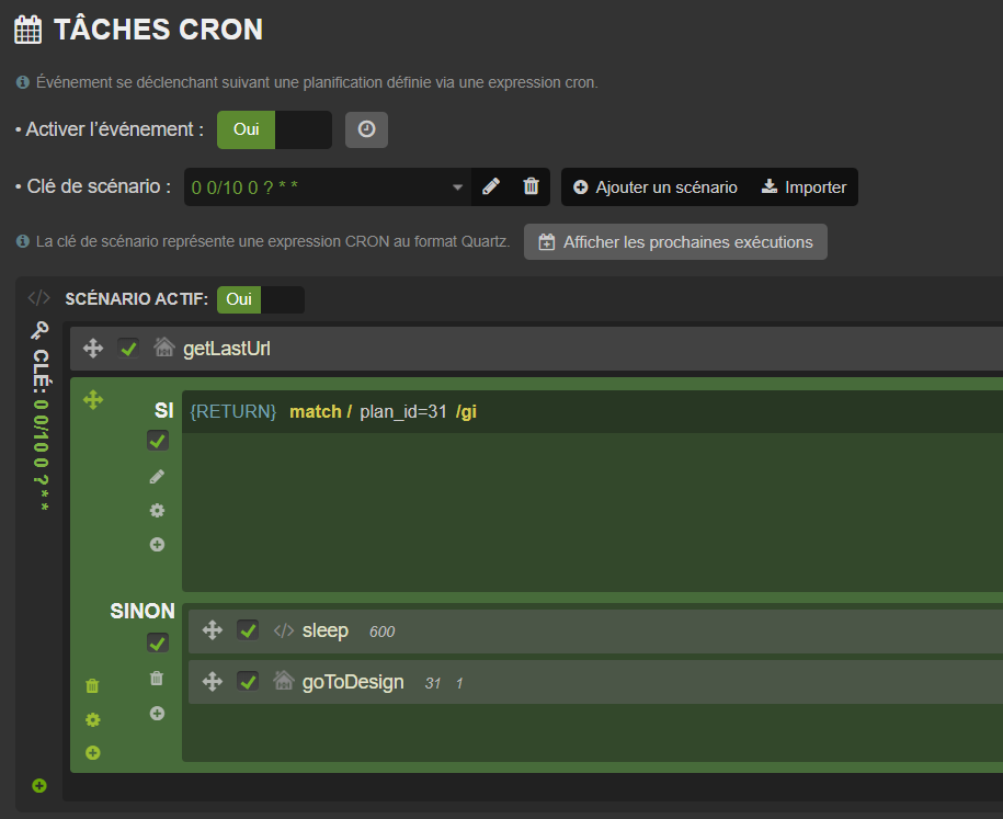

Je cherche à faire un scénario pour récupérer le design actuellement affiché, et si différent de mon design d’accueil plan_id=31 dans 10 min remettre le design d’accueil.
J’ai commencé par faire une action getLastUrl mais après, comment mettre dans une variable pour tester la réponse ?
Edit :
J’ai réussi à faire ça.
Le problème c’est que getLastUrl n’affiche que l’url qui a été lancée par JPI ou appelé, et non pas le plan affiché actuellement.
Comment faire pour savoir ce qui est affiché par JPI et ainsi conditionner ?
Je suis très pris en ce moment, mais je vais rajouter ça pour la prochaine version (getCurrentUrl)
