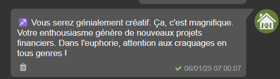

J’ai des erreurs dans les logs d’envoi de SMS, alors que le SMS est bien envoyé.

JPI attend l’accusé d’envoi du SMS , si le SMS est long à partir, l’action retourne une erreur. Pour autant le SMS finit souvent par partir.
On voit dans ta capture qu’il est bien parti il y a le petit symbole vert en bas à droite.

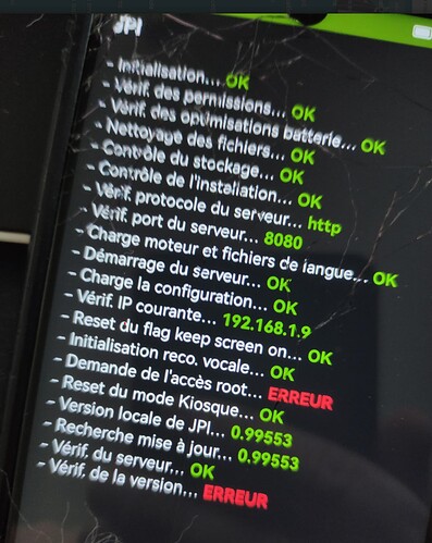

je viens de faire l’installation d’un nouveau JPI sur un vieux smartphone
et je n’arrive pas a passer la « Vérif de la version…ERREUR »

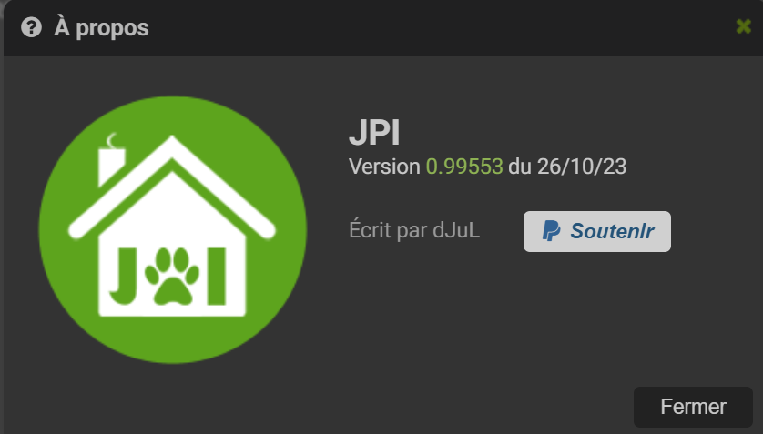

Pourtant j’ai pris la dernière version « fr.djul.JPI-0.99553-minAPI19.apk »

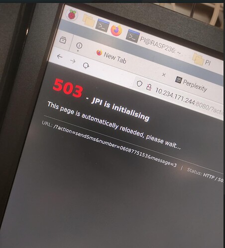

Malgré cela ,j’arrive bien à avoir l’interface sur le PC .mais impossible d’envoyer un SMS ou MMS avec les liens générer ??
Merci pour votre aide
Il faut internet disponible sur le périphérique pour que le lancement se termine

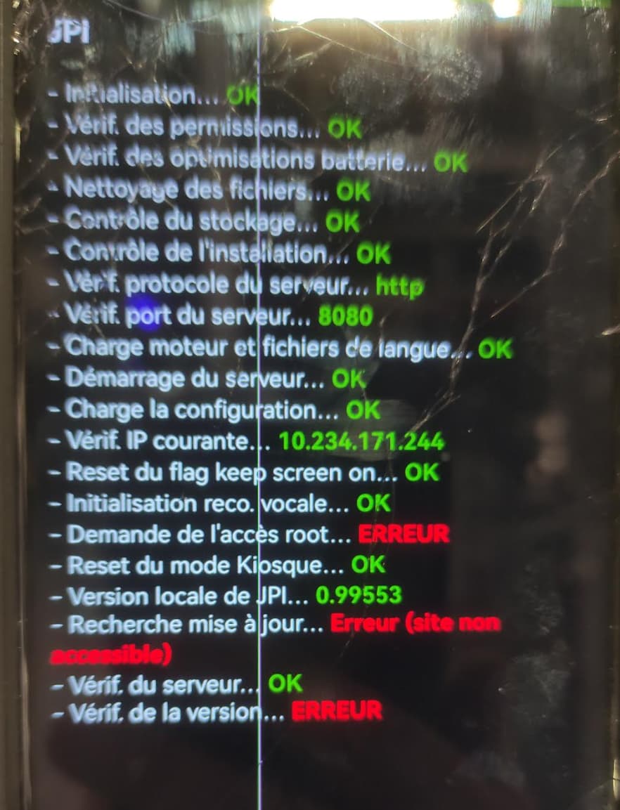

Bonjour dJul,
Je suis désolé, je ne comprends pas.
Internet est disponible sur le smartphone ? J’ai une carte SIM pour la 4G, donc j’ai internet ! Cependant, mon Raspberry Pi n’a pas accès à internet. C’est la raison ?

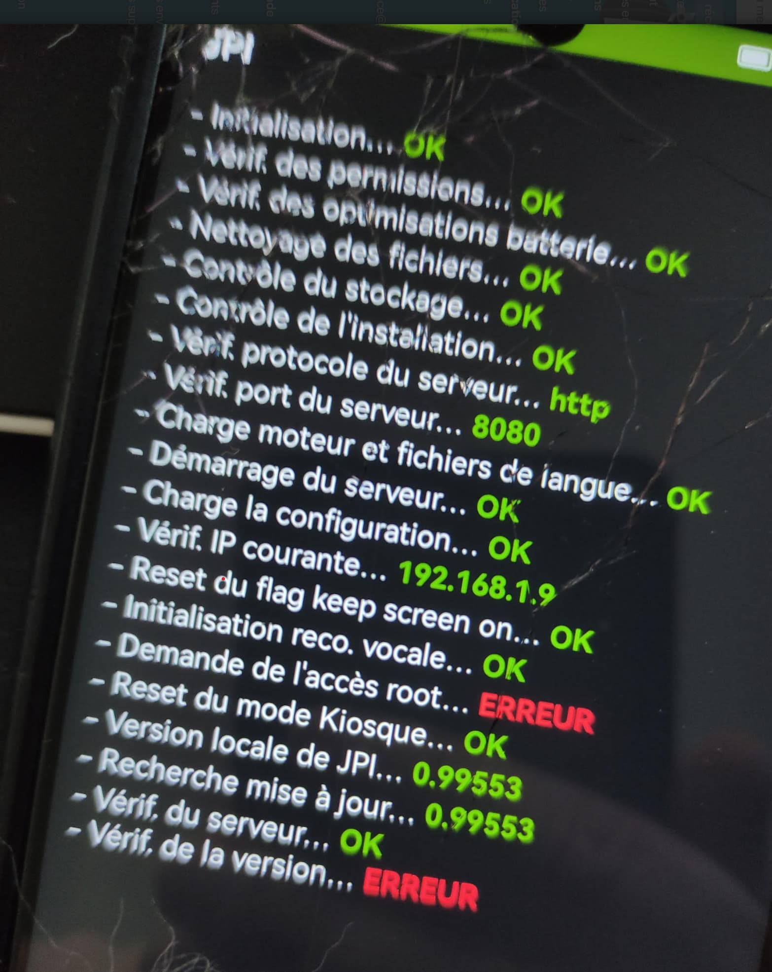

J’ai connecter le smartphone sur mon réseau local en WIFI ( avec internet sur le local )
j’ai cela :
Dernière version .
Essaye à nouveau, ça devrait être bon
Cela refonctionne… Que c’est t’il passé ?
