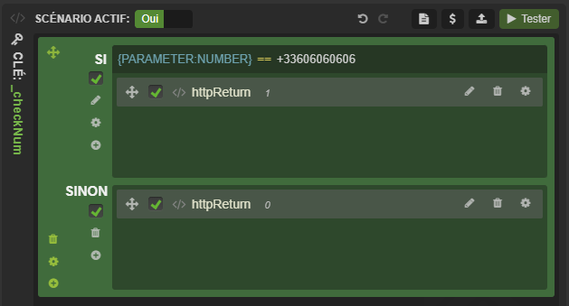

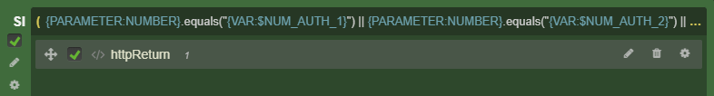

J’ai des ados qui ont pour habitude de changer souvent de n° de téléphone. J’ai automatisé cette tache sous Jeedom, j’aurai souhaité que Jeedom puisse faire de même sous JPI, ici.
A ma connaissance, il n’est pas possible d’indiquer ici des variables, juste des mots clefs.
Il y aurait aussi une autre piste, c’est que JPI puisse modifier à la volée les n° des contacts du téléphone ?

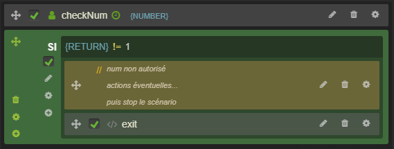

La solution la plus simple que je vois c’est de faire un test dans le (ou les scénarios) pour vérifier le(s) numéro(s) et d’autoriser tous les numéros entrants dans l’événement.
Si tu tu utilises plusieurs clefs lors des sms entrants, le plus simple sera de créer une action perso pour vérifier les numéros entrants, afin de ne pas avoir à refaire tout tes scénarios.
ex:
en début de tous les scénarios de sms :
(il faut envoyer le paramètre à l’action perso en mode manuel et attendre le résultat) :
- l’action perso :
En utilisant des variables dans 1 seul test (mode manuel) :
