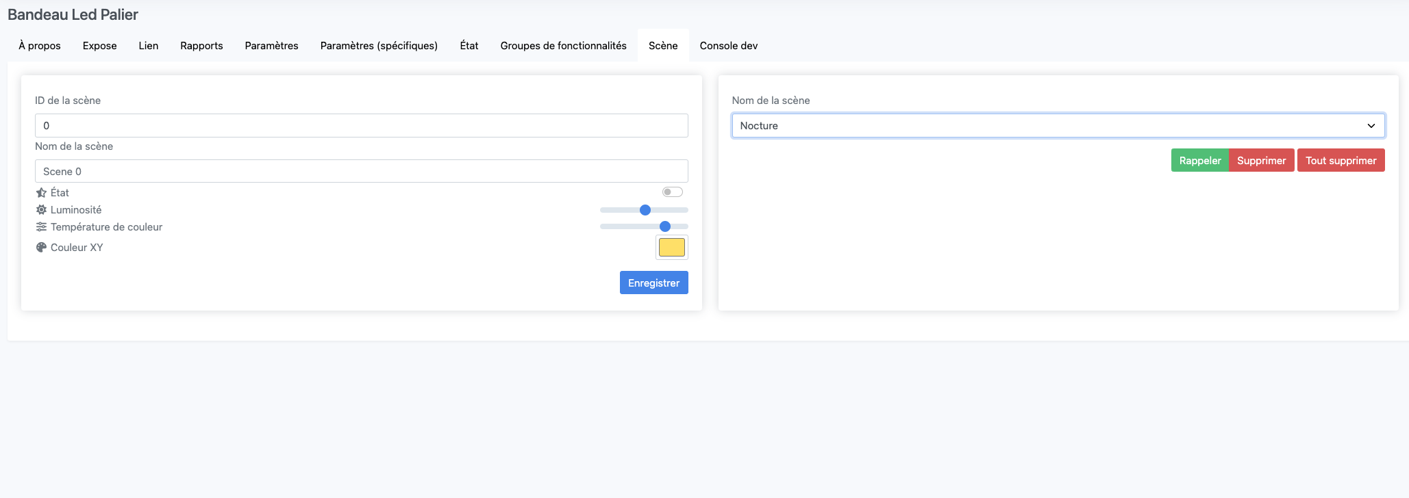

Concernant les Scénes, Elles remontent bien avec les groupes sur jeedom, par contre je ne sais pas ou les retrouver quand elles sont crées sur le module directement
Les scènes ne sont pas encore gérées, ça ne sera pas le cas avant une sortie stable du plugin, désolé… Mais c’est bien prévu juste on ne peut pas tout faire en même temps, déjà qu’il y a le binding et les groupes qui auraient dû être pour une version ultérieure.
Ok ça marche. En tout cas via les groupes les scènes fonctionnent c’est déjà ça

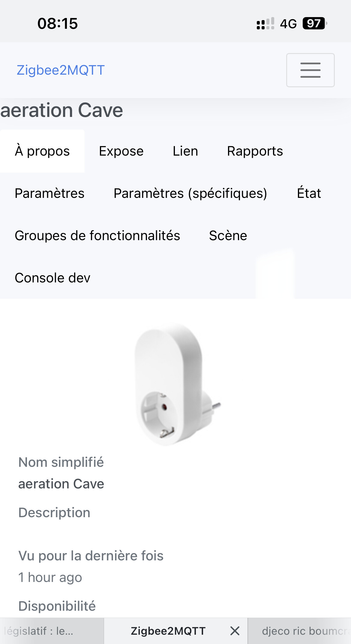

Je viens d’essayer d’appairer une prise Ikea mais elle ne remonte pas dans jeedom.
Dans Z2m tout est ok j’ai meme reussi a la mettre jour.
Je l’ai appairer 2 fois pourtester, idem

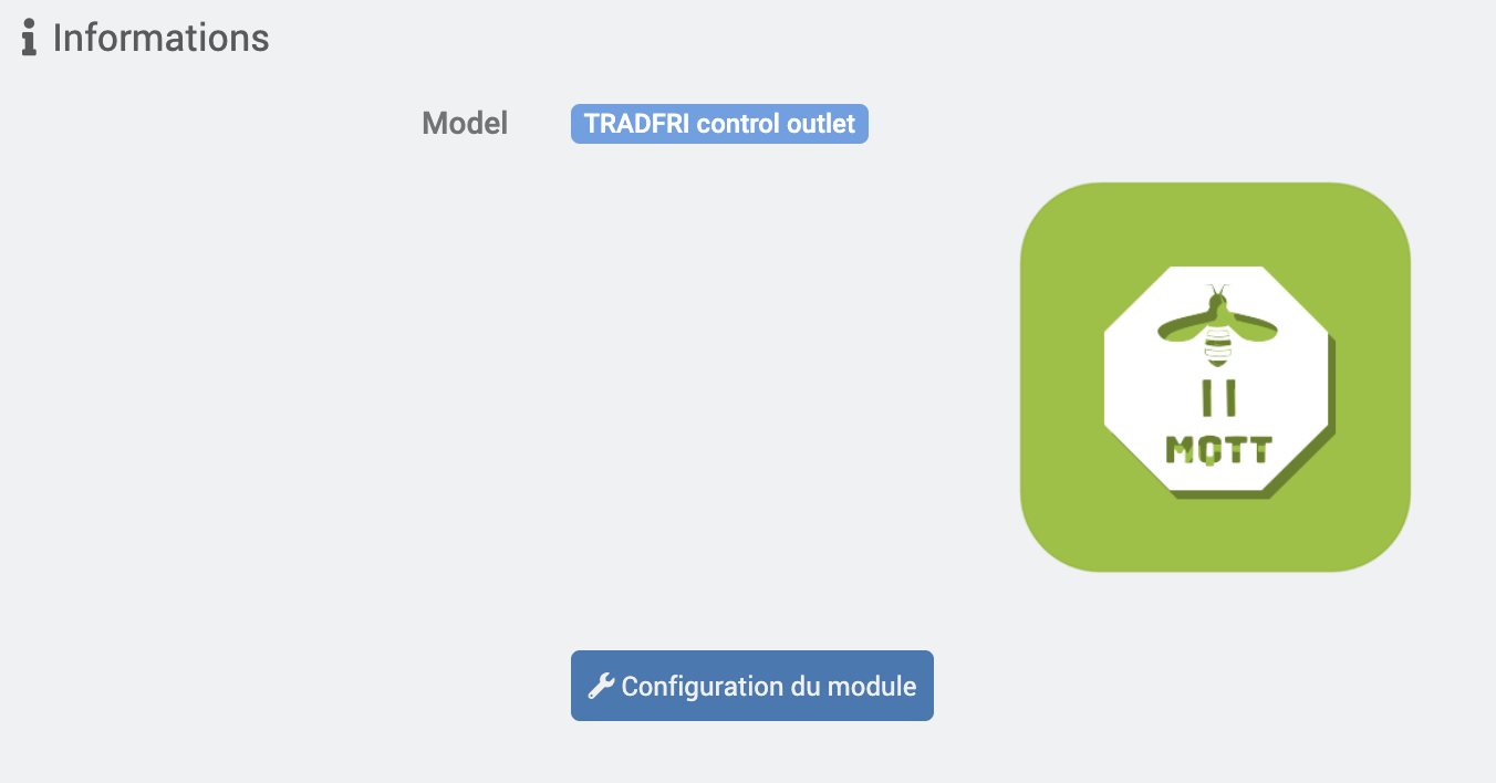

Elle remonte comme ceci dans jeedom

C’est bon depuis la maj de ce matin les périphériques inclus hier sont remontés dans jeedom.
il manque juste la photo de la prise ikea mais pour les autres les photos sont remontées
C’est que côté z2m ils ont pas encore du ma mettre en ligne.
elle apparait bien sur Z2M
Et concernant les types génériques, sur les prises il n’y en a pas.
Il me semble (a confirmer) que sur les sondes de température ca fonctionnait.
