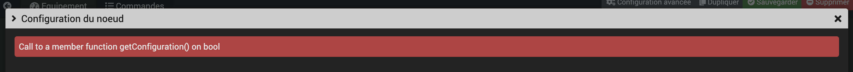

sur un bandeau led lidl j’ai un message d’erreur qui apparait furtivement lorsque je sauvegarde l’équipement. JE ne sais pas ce que ca veut dire
Il me faudrait le début du message sinon je peux pas dire, il est possible que ça soit juste du debug que j’ai pas encore retiré.
Je n’arrive pas à accéder au début…. J’essayerai demain sur un écran plus grand.
Il ne remonte pas dans le centre de message
Ok je vous tu as une commande avec un sous type invalide c’est surement un bug dans mon code je me note de corriger.

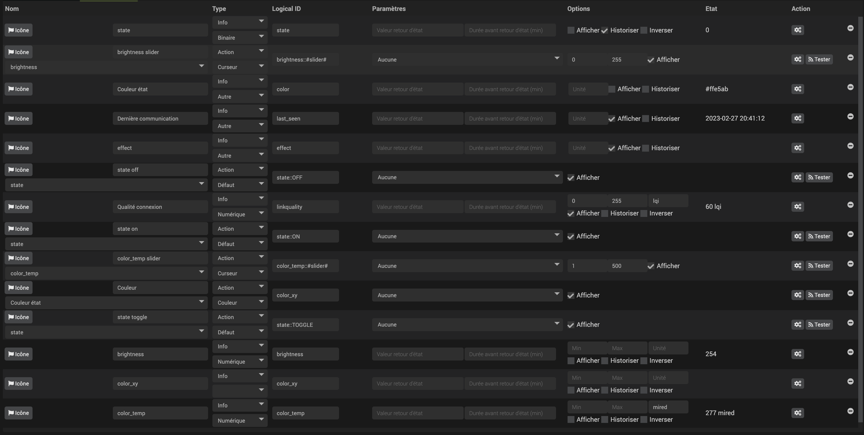

Pour le 1er soucis il me faudrait une capture de la page des commandes pour comprendre.

Tu es sur que ton plugin est bien a jour ? Car le nom des commandes ne correspond pas au code… Si oui il me faudra un accès a ton jeedom car c’est un truc bien spécifique chez toi qui semble poser soucis.

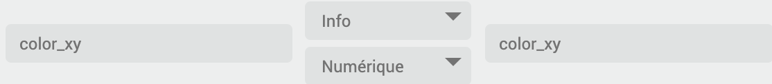

j’ai trouvé le problème. La case etait vide sous info. J’ai mis numérique et lorsque je sauvegarde je n’ai plus de message d’erreur. Tu peux fermer le ticket
