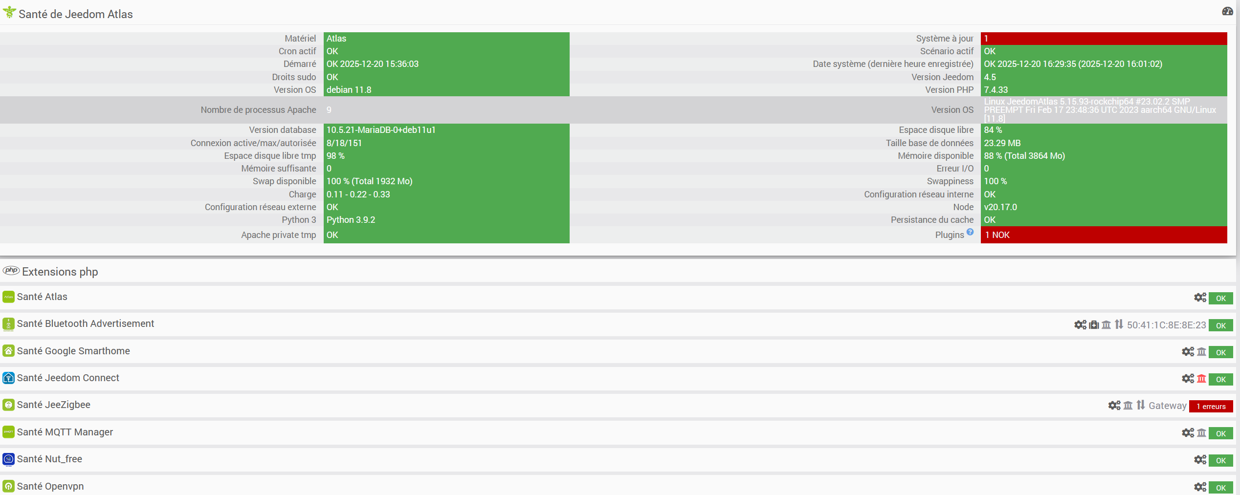

J’ai voulu installer, sur ma box ATLAS l’adaptateur szlb-06M. Depuis, le plugin Jeezigbee affiche le statut NOK et naturellement plus aucun module ne répond.
Voici une copie de ma page santé :
et une partie du fichier log z2md

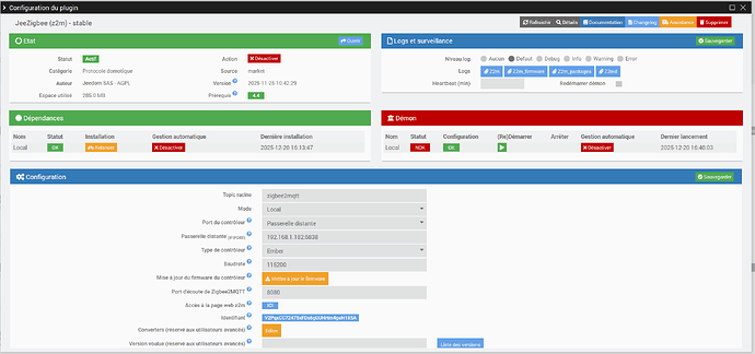

J’ai oublié de joindre une copie de la page plugin Jeezibee que je vous prie de trouver ci-après.

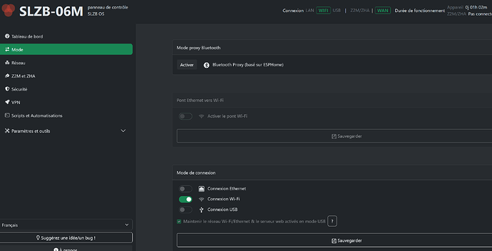

et du coté du SLZB-06M, on peut avoir des captures:
le type de connexion
le mode

coté SLZB-06M mode : copie d’écran
Type de connexion : wifi
DHCP activé avec adresse fixée dans les paramètres de la box en 192.168.1.182

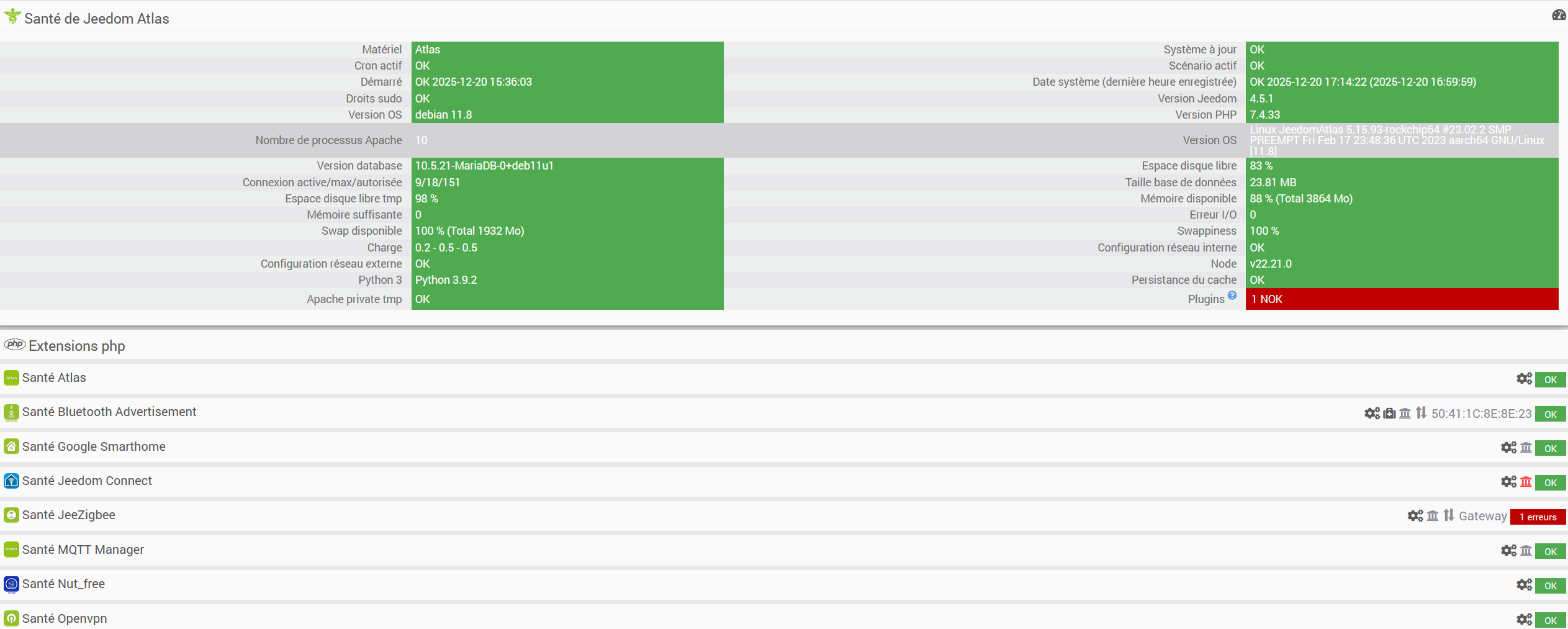

Suivant vos conseils et ceux de @akenad Je viens de mettre Jeedom à jour ET j’ai relancé les dependances Z2M. Le plugin repasse en NOK.
Je vois dans la log z2md un message ECONNREFUSED 192.168.1.182:6838

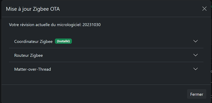

Pourriez-vous nous donner la version firmware de votre slzb-06m ?
Version actuelle du micrologiciel: v2.9.5
Nouveau matériel reçu en début de semaine. Je n’ai fait aucune mise à jour ne sachant pas quelle version je devait utiliser et la dernière mise à jour présentée précise micrologiciel de développement.
Je voulais celui de la puce zigbee.
Désolé, je n’avais pas compris ! (merci pour le lien )

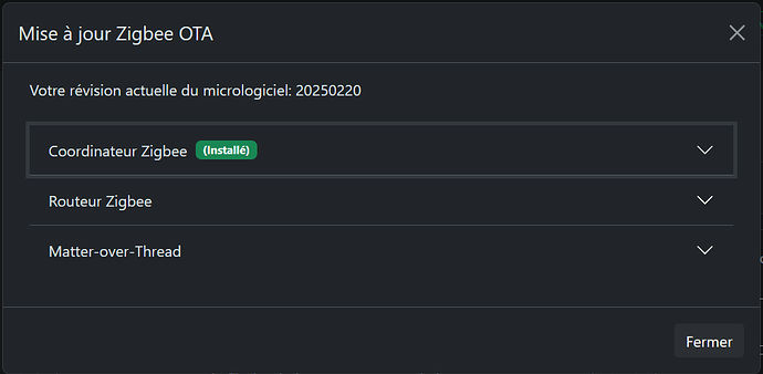

EZSP
20231030 => anterieur à 7.4
20250220 => 8.0.2 (Ember)
Mettre à jour le firmware.
akenad :slight_smile:
mise à jour effectuée (dans le module SLZB-06M)
Dépendances Z2M relancées
Démon repasse à NOK au bout de quelques secondes.
Faut il faire également la mise à jour du systeme SLZB et si oui quelle version ?
Ou faut-il redémarrer Jeedom ?

vérifier le port côté SLZB-06M, ne serait ce pas 6638 ?
Juste pour être sur, pourriez-vous donner une copie du fichier configuration.yaml
Je suis rouge de honte et me suis traité de tous les noms d’oiseaux exotiques !
J’ai effectivement commis une erreur sur le port !
Après rectification et relance des dépendances tout semble fonctionner et le plugin reste stable.
Il me reste à voir si j’ai récupéré tous mes modules et reinitialiser (éventuellement) ceux que j’aurais perdus.
Je vous remercie ainsi que @Tonio16 pour le temps que vous m’avez consacré, votre indulgence et votre patience. Bonne fin de journée.
En résumé
-mettre à jour Jeedom
-mettre à jour le firmware zigbee
-configurer IP-PORT en cohérence
