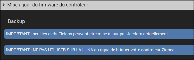

Quand je vais dans la configuration du plugin « mise a jour du firmware » il y a ce message flippant :
IMPORTANT : NE PAS UTILISER SUR LA LUNA au rique de briquer votre controleur Zigbee
C’est sûr qu’en lisant ça…
Le plus judicieux est d’attendre la confirmation du développeur de ce plugin @Loic avant de faire une bêtise.
Tu as ce message ou ? J’ai du oublié de l’enlever car depuis les dernières mise a jour veste possible
La réponse est très rapide. au taquet Loïc
Donc vous pouvez faire cette mise à jour
@Loic du coup je lance la MAJ directement depuis le plugin et j’oublie la procédure : ll faut desactiver le démon du plugin (Plugin → Gestion de plugin → Jeezigbee puis Gestion automatique → désactiver), redemarrer la luna (Réglage → Systeme → Redemarrer). Une fois la box redemarrer il faut relancer la mise à jour du firmware. Attention cela peut prendre jusqu’a 10min. ?
Tu lis ca ou ? Tu lance juste la mise a jour du firmware depuis le plugin il fait tout seul rien a d’autre a faire.

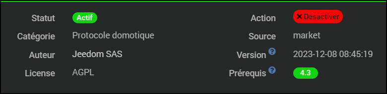

Cela donne quoi la page santé jeedom et l’onglet mise à jour?
Car quand je vois ce post, j’ai comme un doute que neuf implique à jour:
Ben la le soucis c’est qu’il trouve pas le port de la carte zigbee cest vraiment bizarre. Ouvre un ticket sinon et je regarde lundi
Santé tout est vert et MAJ OK
