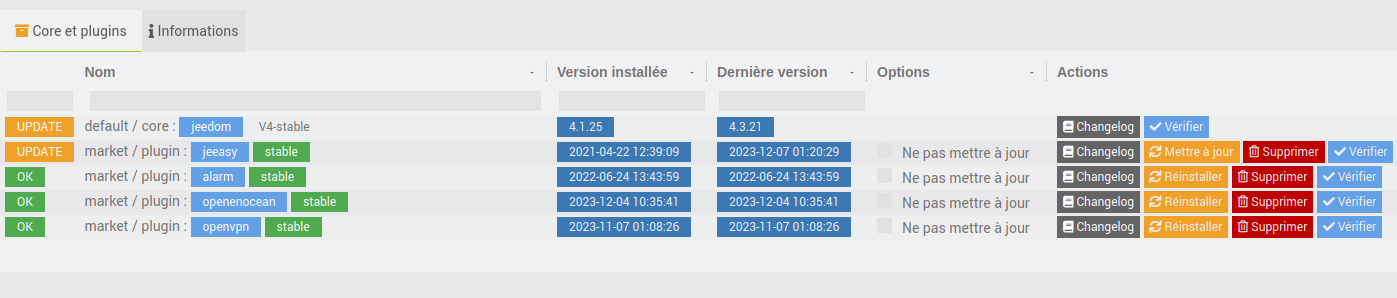

Montrez la page : Centre de mise à jour.
Ce n’est pas là.
Réglages > Système > Centre de mise à jour
C’est ca.
C’est rapide en principe.
Quand cela est fait, RdV sur le gestionnaire de plugin de Jeedom et regardez si c’est ok.
Ca marche !!! Merci
