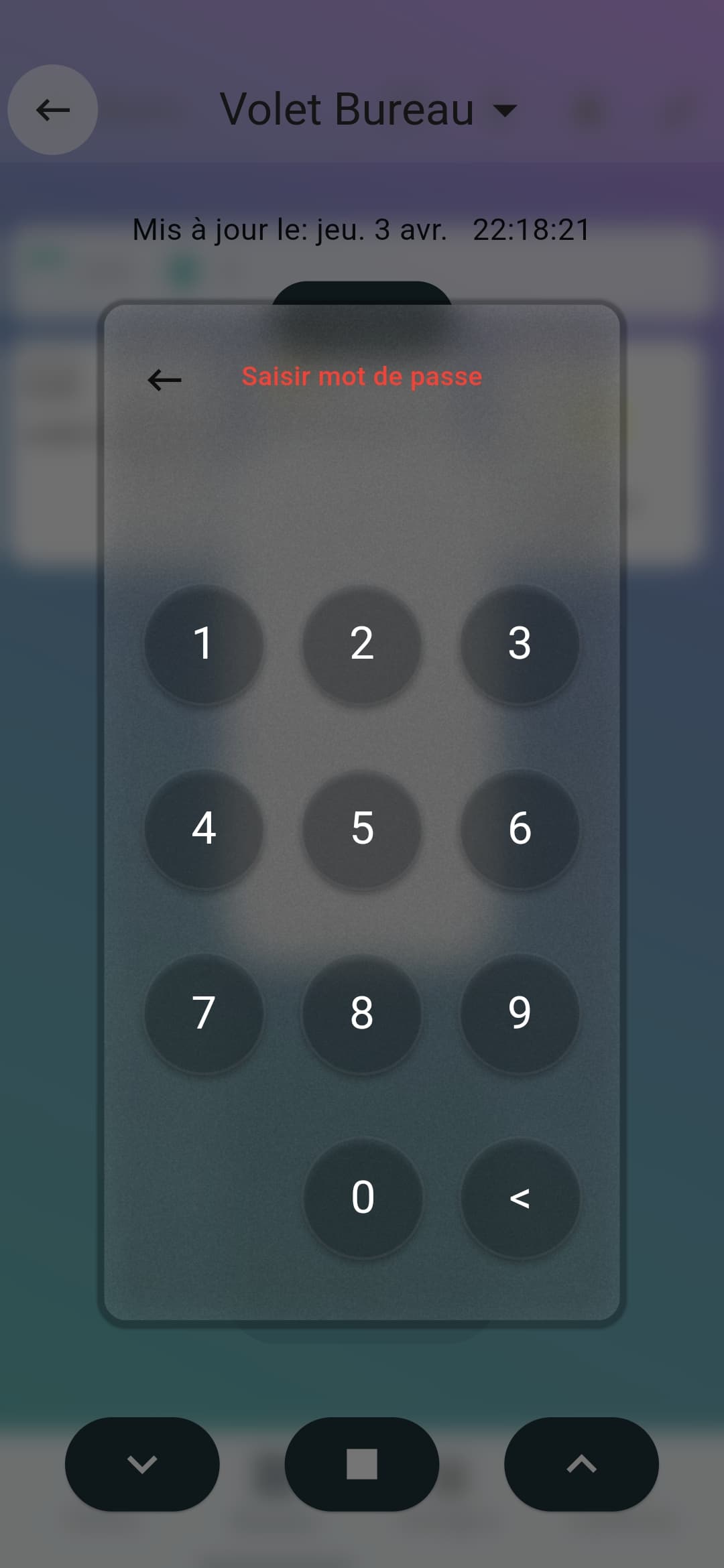

Après pour certaine commande ça vaut peut être le coup de juste demandé une confirmation « Validez vous cette action? OUI/NON »… mais ça marche très bien avec le code.

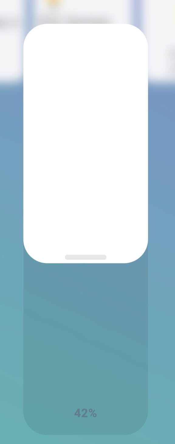

Pour mon deuxième point, l’idée était de masquer les 2 boutons des volets « monté » / « descente » car dans mon cas si le volet est en bas et que tu appuis sur « descente » le volet monte et vise versa …
Le problème vient de l’intégration des volets Somfy avec le protocole io sur la Freebox j’ai exactement le même problème en agissent directement sur Jeedom, c’est une solution de contournement pour forcer l’utilisation unique du « Slider »
et éviter ainsi de ne pas métriser l’action…
Le fait de pouvoir masquer une commande peut aussi permettre à l’utilisateur de customiser ça vu à souhait…

Sur ce point, mon point de vue est qu’il faut une homogénéité sur une application… sinon on fait un design. Ce serait que moi il y aurait moins de personnalisation disponible, il y aura tout le temps quelqu’un à qui il manque une personnalisation alors que 95% des autres options n’auront pas été testés / utilisés.
Par exemple, tu veux juste un slider, ok, cache la tuile et créé juste un slider avec les composants :grin:
Autre solution… ne pas mettre les generique volet monter et volet descendre.
Autre solution… créer un virtuel avec seulement ton etat volet et la commande slider.

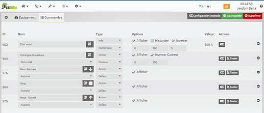

Volet à 0% (fermé), appuie sur le bouton fermer, ouvre le volet
Volet à 100% (ouvert), appuie sur le bouton ouvrir, ferme le volet
Donc les 2 boutons fonctionnent plus comme un toggle.
Oui c’est ca
c’est la merde sur ca sur la Freebox, et en plus l’API n’évoluera plus
Effectivement c’est la meilleure solution :blush:, j’avoue que je m’en suis pas occupé et que j’ai préféré les solutions de contournement…
C’est exactement ça ! en revanche les boutons descendre et monté fonctionne bien quand le volet n’est pas à 0 ou 100%
ma config :
Si besoin de plus d’info?

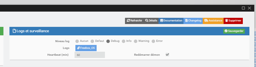

c’est possible d’avoir les logs en mode debug quand le volet n’est pas commandé pour voir ce qui disent

Pour informations, une maj de l’application JeeMate v2 est prévu dans le week-end / début de semaine avec quelques petit correctif, dont :
Cacher les commandes et confirmer action

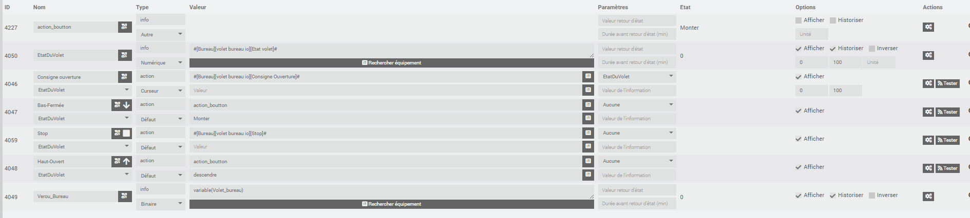

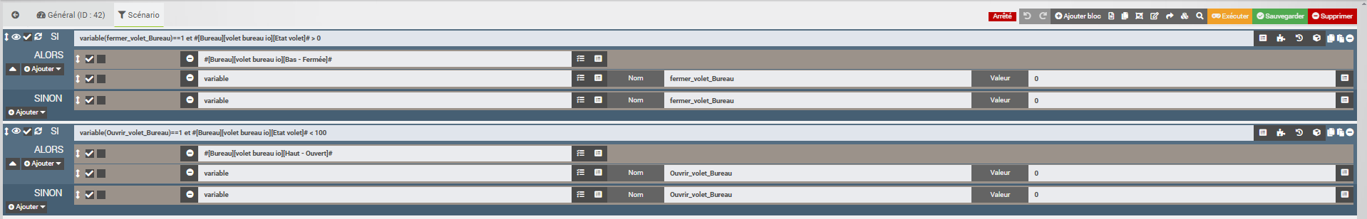

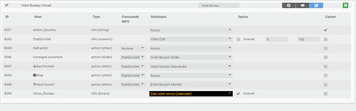

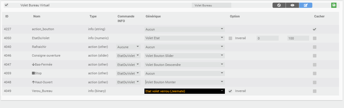

solution de contournement OK:
config Jeemate:
config virtuel :

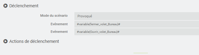

scenario

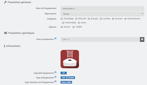

je vois deja ce pb
[WARNING] - L'expression cron est non valide pour [Bureau][volet bureau io] : */5* * * * (Il est conseillé d'utiliser l'assistant cron en cliquant sur "?") ou il y a problème dans le CRON
As-tu redémarrer le demon après le changement de niveau de log
si non
il faudrait vider les logs et refaire l’action car je ne les vois pas dans les logs
je vois uniquement les mises a jour des commandes
effectivement il manquait un espace après le 5 … Merci
pour info, j’ai effectué qq corrections concernant l’intégration freebox qui devraient t’aider (j’espère). Je finirai l’intégration au complet pour la v3 de l’app.

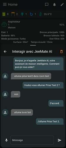

J’ai corrigé ton souci concernant le « confirmer l’action », et l’ai aussi inclus dans JeeMate AI :wink:
Exemple:
Dispo dans la prochaine maj v2 qui sera effectuée durant le weekend.
Merci beaucoup pour ces prises en compte … Pour l’IA je compte bien l’intégré après avoir fini toute les config de bases :smiley:. j’ai un S25 ultra avec Gemini dessus et je vais essayer de m’en servir avec Jeemate :wink:.
En gros une fois la base configuré, je vais me pencher sur toutes les autres fonctionnalités de Jeemate :ok_hand:.
Je viens d’analyser tes logs
je ne vois pas d’erreur
[2025-04-04 20:46:41][DEBUG] : :fg-info:Action pour l'action : Bas - Fermée (PB_DOWN2) de l'équipement : Volet Cuisine io:/fg:
[2025-04-04 20:46:41][DEBUG] : │ Paramétrage spécifique BP UP/DOWN (PB_DOWN2 Récupération ID  avec Id 22) :
[2025-04-04 20:46:43][DEBUG] : [Freebox Request Connexion] : PUT sur la l'adresse mafreebox.freebox.fr/api/v14/home/endpoints/14/2/({"value_type":"void","value":false})
[2025-04-04 20:46:43][DEBUG] : [Freebox Request Result] : {   "success" : true }
[2025-04-04 20:48:16][DEBUG] : :fg-info:Action pour l'action : Bas - Fermée (PB_DOWN2) de l'équipement : volet bureau io:/fg:
[2025-04-04 20:48:16][DEBUG] : │ Paramétrage spécifique BP UP/DOWN (PB_DOWN2 Récupération ID  avec Id 22) :
[2025-04-04 20:48:18][DEBUG] : [Freebox Request Connexion] : PUT sur la l'adresse mafreebox.freebox.fr/api/v14/home/endpoints/21/2/({"value_type":"void","value":false})
[2025-04-04 20:48:18][DEBUG] : [Freebox Request Result] : {   "success" : true }
[2025-04-04 20:48:37][DEBUG] : :fg-info:Action pour l'action : Haut - Ouvert (PB_UP2) de l'équipement : volet bureau io:/fg:
[2025-04-04 20:48:37][DEBUG] : │ Paramétrage spécifique BP UP/DOWN (PB_UP2 Récupération ID  avec Id 22) : 1
[2025-04-04 20:48:39][DEBUG] : [Freebox Request Connexion] : PUT sur la l'adresse mafreebox.freebox.fr/api/v14/home/endpoints/21/2/({"value_type":"void","value":true})
[2025-04-04 20:48:39][DEBUG] : [Freebox Request Result] : {   "success" : true }
[2025-04-04 20:48:46][DEBUG] : :fg-info:Action pour l'action : Stop (1) de l'équipement : volet bureau io:/fg:
[2025-04-04 20:48:48][DEBUG] : [Freebox Request Connexion] : PUT sur la l'adresse mafreebox.freebox.fr/api/v14/home/endpoints/21/1/({"value_type":"bool","value":true})
[2025-04-04 20:48:48][DEBUG] : [Freebox Request Result] : {   "success" : true }
Donc je pense que c’est la freebox qui ne réagit pas. Recherche sur le forum je crois qu’il y a pas mal de remonté avec les volets IO
