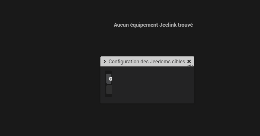

Aller dans la page du plugin.
Cliquer sur jeedom cible
Cette fenêtre ne disparait pas si on va par exemple sur une autre page, genre menu plugin gestion des plugins elle est là, faut vraiment la fermer avc la croix sinon elle est persistente.
Je pense que c’est le core qui gère cela d’ou l’étiquette sur le core et pas le plugin
Si c pas le cas, désolé du mauvais choix
J’ai fait une mise a jour ce matin du core et le souci est fini ? :thinking: :thinking:

La nouvelle version de jeelink de ce matin fixe le souci
