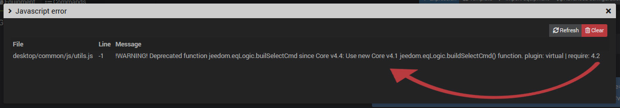

Exemple de message sur une fonction deprecated dans un plugin :
En texte comme on peux tjrs pas cliquer sur les images…
!WARNING! Deprecated function jeedom.eqLogic.builSelectCmd since Core v4.4: Use new Core v4.1 jeedom.eqLogic.buildSelectCmd() function. plugin: virtual | require: 4.2
Ici on voit que le plugin requiert jeedom 4.2 et que la fonction est là depuis la 4.1, donc aucun soucis à faire la modif.
Dans le cas contraire il faudra modifier la version minimale requise.
En l’état çà force à passer beaucoup de plugins en minimale 4.1 ou 4.2.
Donc on verra si on le garde en 4.4, mais çà a au moins le mérite de montrer aux devs ce qu’ils peuvent ou veulent modifier. Même on l’enlève une fois la 4.4 stable ça aura permis de nettoyer les plugins ![]()

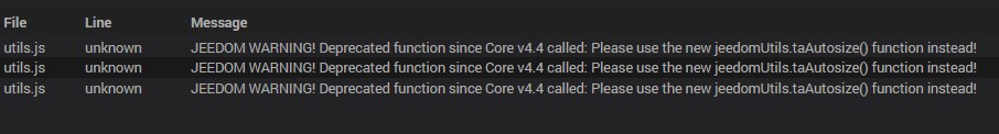

Ne souhaitant pas pour le moment changer la version minimale dans le plugin (JeeMate), j’ai mis en place une simple verif de la version de Jeedom.
$version = jeedom::version();
$version = substr($version, 0 ,3);
$version = str_replace('.','',$version);
sendVarToJS('versionJeedom', $version);
et dans le JS :
if (versionJeedom >= 42) {
jeedomUtils.taAutosize();
} else {
taAutosize();
Il y a peut être plus simple a faire, ou différemment mais cela permet déjà d’éviter de changer la version minimale requise.
Dans la même veine que ce que @sagitaz a fait, en pure JS j’ai ajouté une fonction :
function RequiredJeedomVersion(requiredVersion) {
if (jeeFrontEnd.jeedomVersion !== 'undefined') {
jeedomVersion = jeeFrontEnd.jeedomVersion;
jeedomVersion = jeedomVersion.replace('.', '');
requiredVersion = requiredVersion.replace('.', '');
if (jeedomVersion >= requiredVersion) {
return true;
} else {
return false;
} else {
return false;
Puis :
if (RequiredJeedomVersion('4.1.20')) {
} else {
taAutosize();
