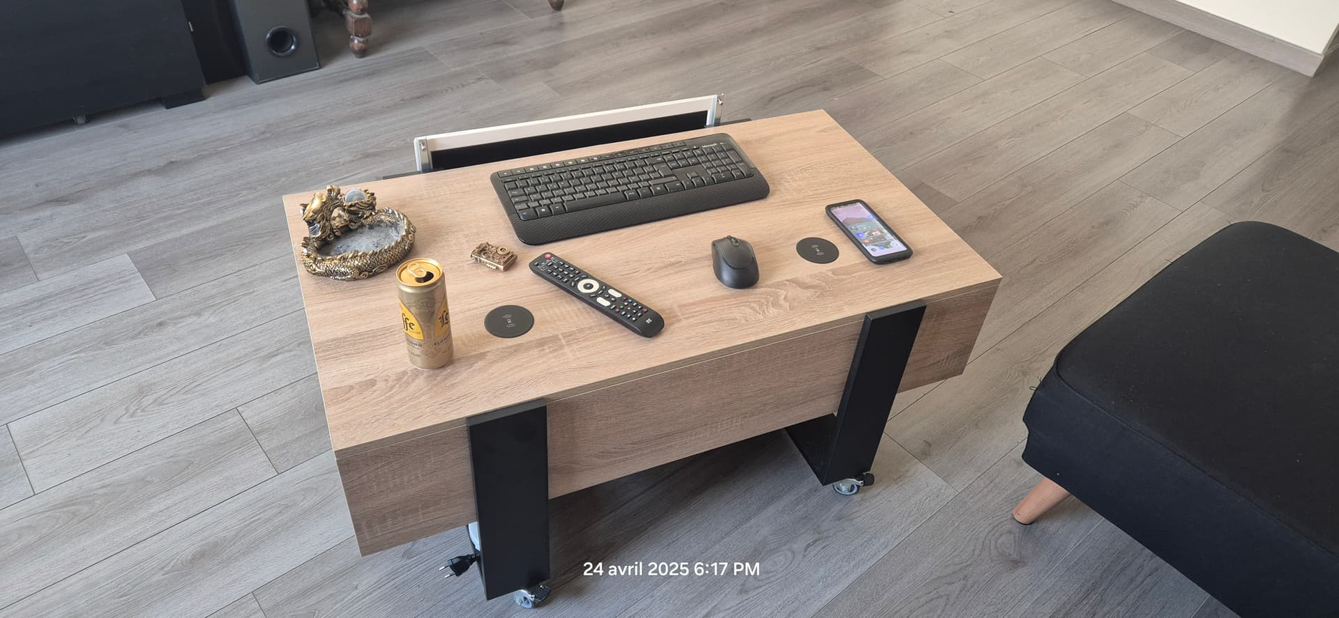

:smiley: alut a tous … en parallèle de la jeedomisation de ma cafetière … je m’occupe aussi de ma table basse :smiley:

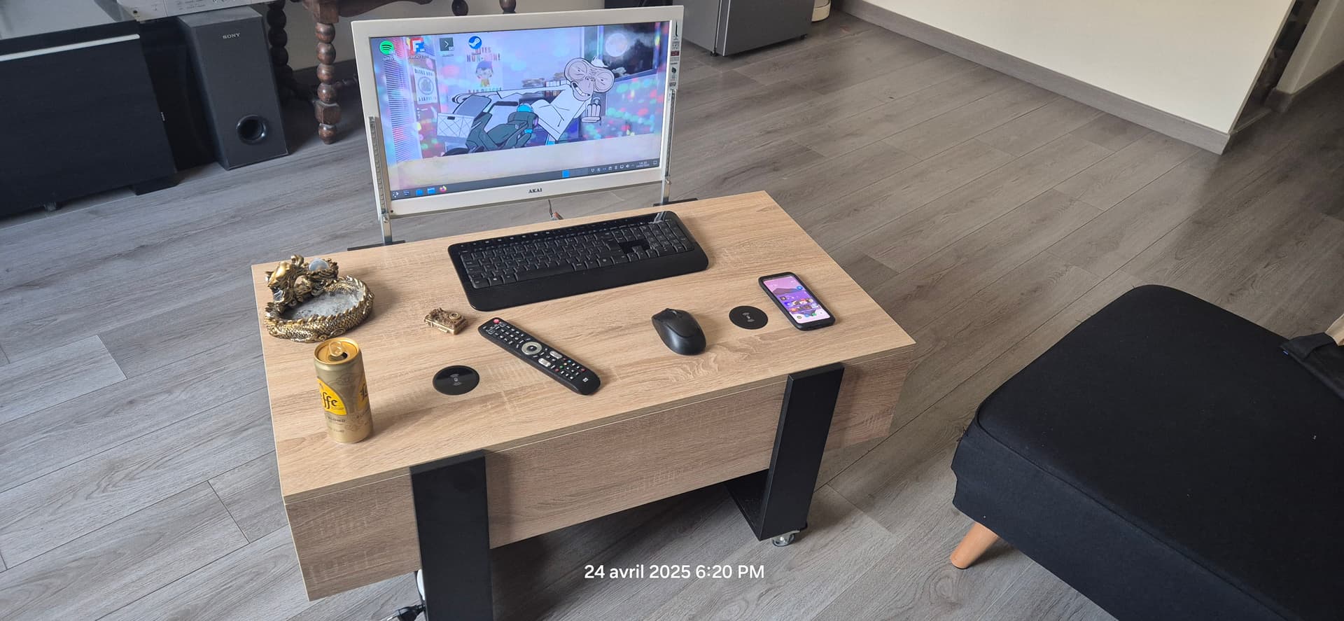

J’ai dejas avancé sur le projet et voici le principe :
Une table basse sur roulette et presque sans fils, équipée de :
  • un écran 15 ou 17 pouces monté sur glissières et rétractable

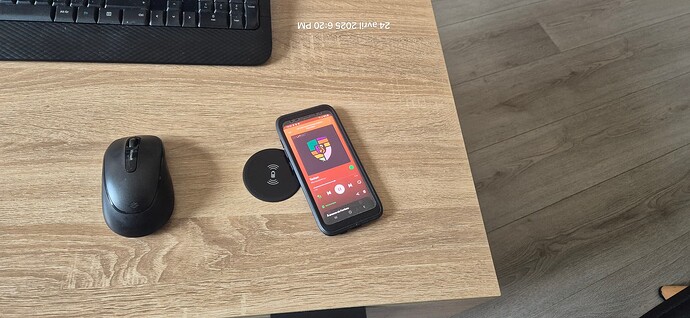

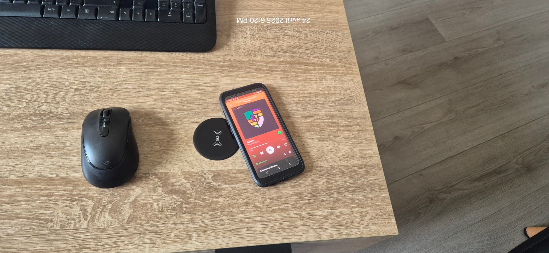

  • 2 chargeurs de téléphones encastré sans fils a induction ( QI ).
  • des ports USB ( en cours de réflexion )

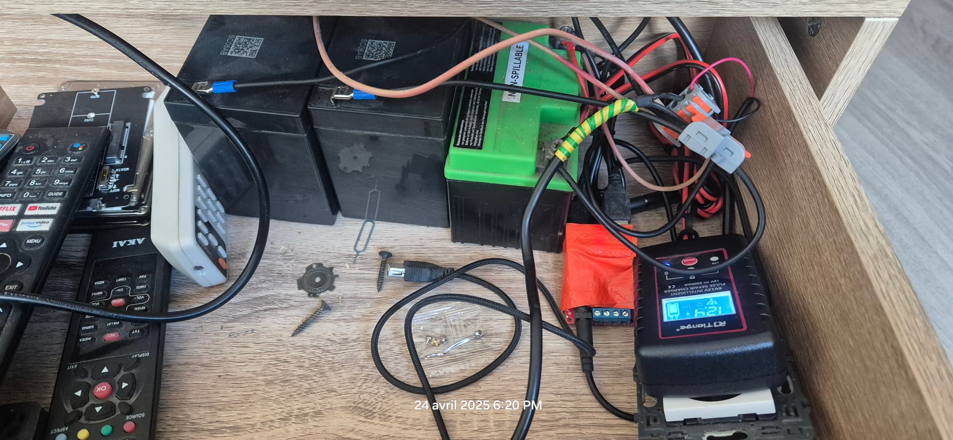

  • un parc de batteries au plombs 12v pour alimenter tout ça
  • Un chargeur 12/220v 2 ampères pour mettre en charge
  • un contrôleur de batterie ( à jeedomiser ) pour couper le jus si les batteries sont faibles.
  • Et probablement d’autres trucs intéressant a bidouiller :smiley:
Pour le matos :
  • une table basse a 50€ sur leboncoin
  • un écran a 10€ en vide grenier qui dispose d’un port HDMI et qui s’alimente en 12v DC avec un transfo externe.
  • Un " Câble Hdmi sans fil " chinois a 30€ sur alliexpress… (Dongle RX+TX)
  • chargeurs a induction QI trouvé sur alliexpress pour 10€
  • alimentation 12vDC/USB 8 ampères ( 10€ alliexpress )
  • 3 batteries au plomb 12v 5Ah de récup au taf :wink: ( j’ai vampiriser un onduleur industriel avant de le mettre a la benne :smiley: )
  • chargeur de batterie 12v ( alliexpress 15€ )

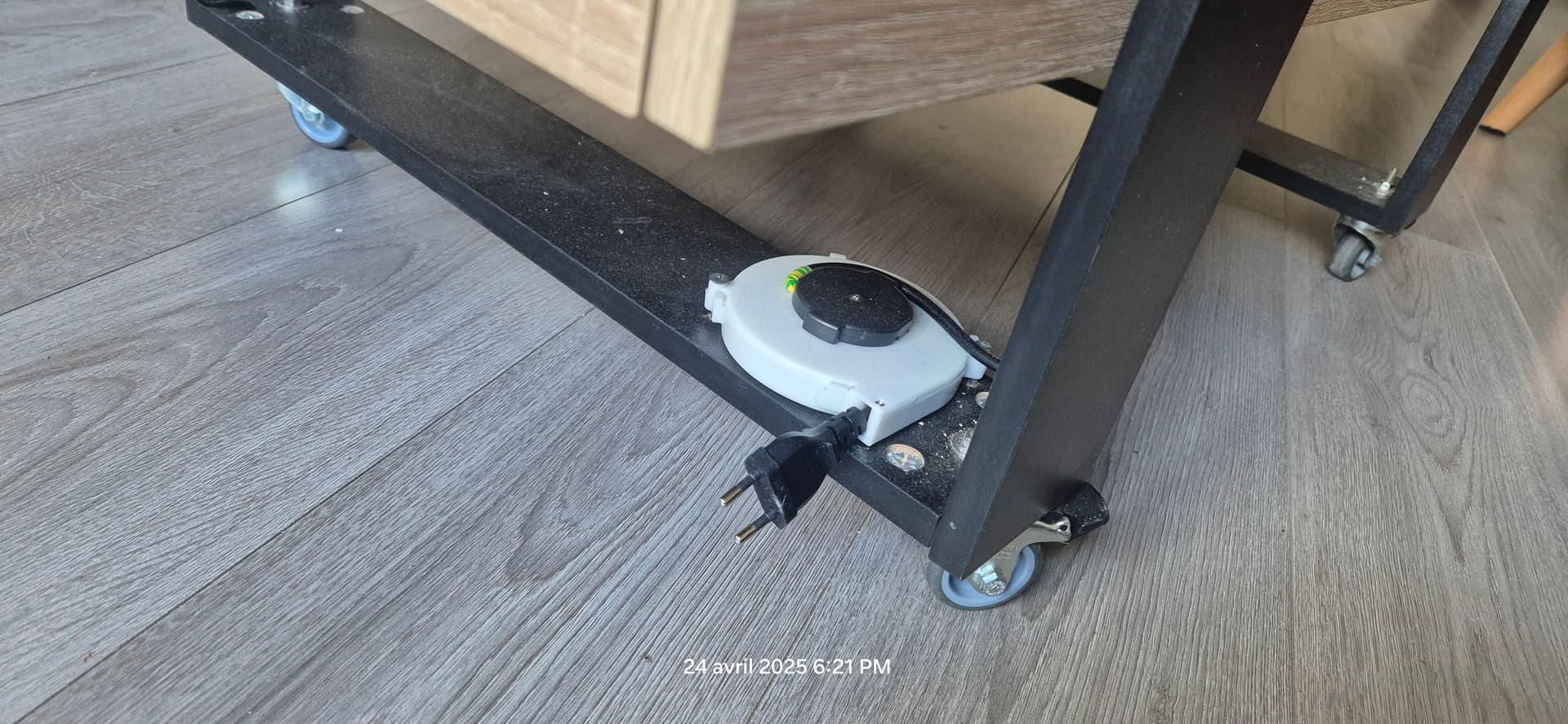

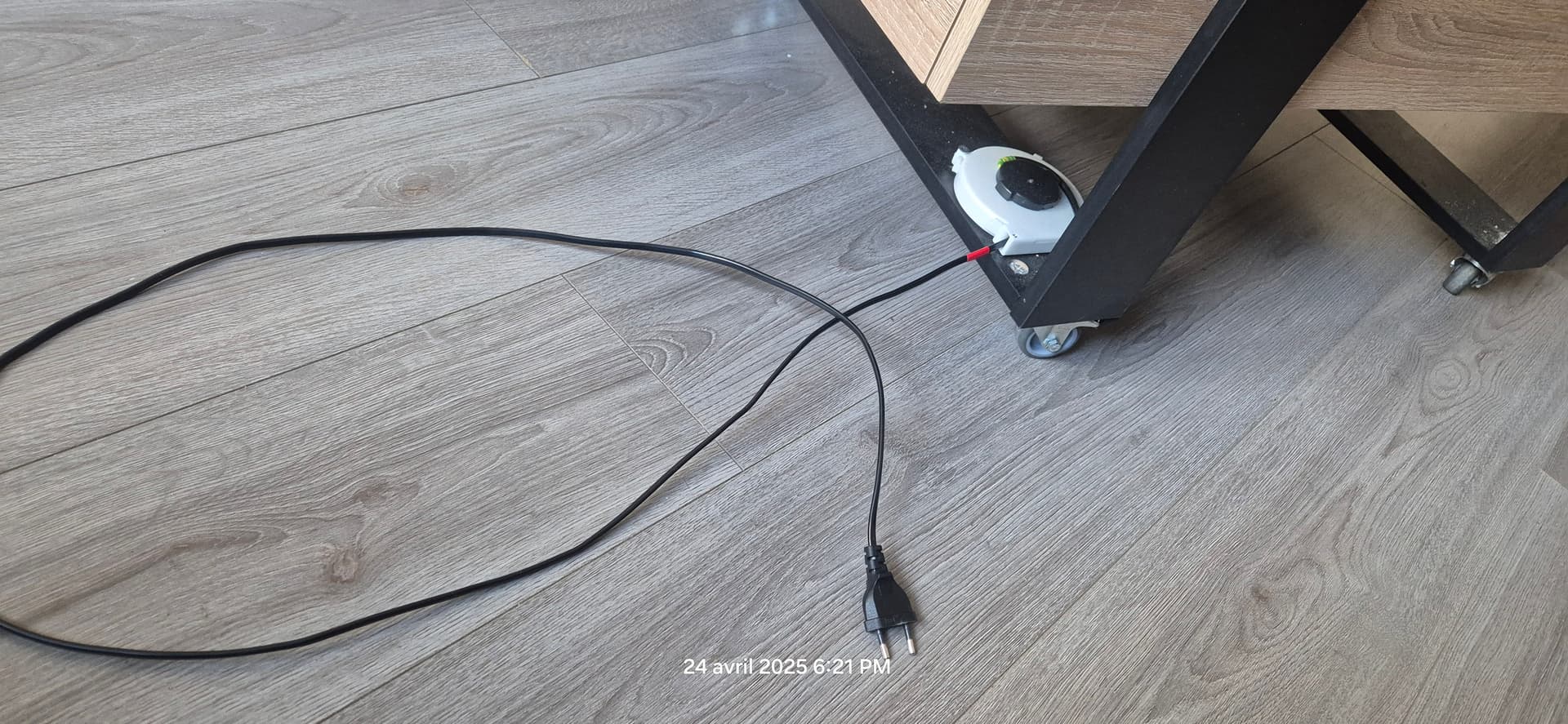

  • Dérouleur de prise de type " aspirateur " ( trouvé sur alli aussi pour 7 € )

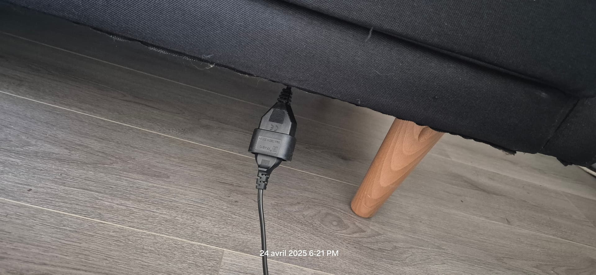

  • Et enfin une rallonge a 1€ chez action pour l’avoir sous le canapé quand il y a besoin de charger les batteries :smiley:
et voila donc les photos en vrac de l’avancement du projet :
Bon encore beaucoup de boulot pour rendre tout ça « esthétiquement acceptable » et plus « Pratique » notamment en ce concerne le verrouillage de l’écran :smiley:

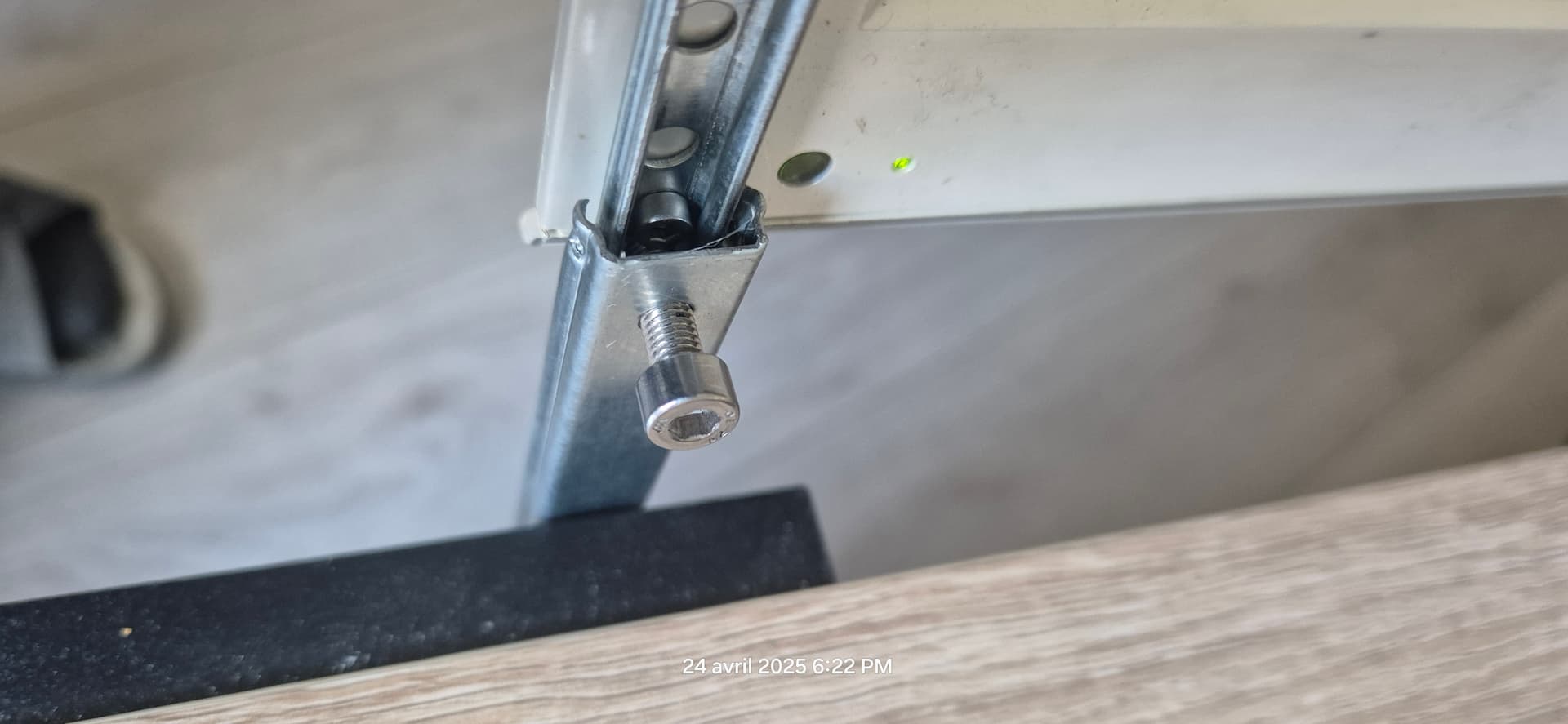

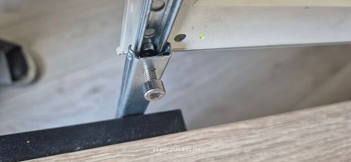

Comment fais-tu pour maintenir l’écran en position « ouverte » ?!
Tu positionnes la vis de blocage qu’on voit sur la photo à la mano ?
J’ai acheté les mêmes charnières 1er prix pour réfléchir à une trappe encastrée plafond pour un vidéo-projecteur, et je me suis un peu pris la tête !
Le trou est fait. J’ai fini par visser 4 tasseaux dans les angles avec une planche pour le laisser dessus en statique :smile:

Pour les rangements verrouillé…pourquoi pas… sur les 2 tiroirs que j ai, un est réserver aux batteries et a l électroniques, mais l autre est vide…

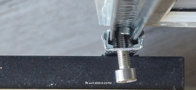

Si non, pour le verouillage de l’ecran c’est pour l’instant a la main avec les 2 vis de blocage de la photos.

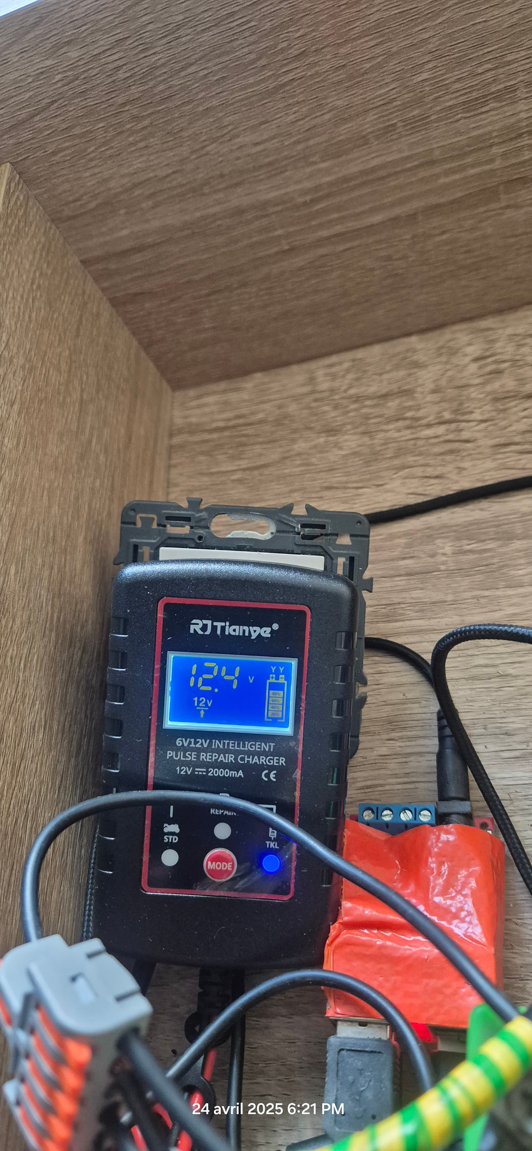

Comme je n’ai pas encore de contrôleur de batteries et que mon chargeur n’est pas asser puissant pour l’ecran et la charge des batterie en meme temps , mes batterie se sont vidées hier soir et l’ecran s’est éteint…
Sauf qu’il as pas apprécié la sous tension ( 10.5V) et le rétro éclairage de la dalle a lacher :frowning:
J’ai plus qu’à démonter et tenter de réparer ou bien me trouver un autre ecran …
Et je me ferais pas avoir ce coup ci…
Je vais voir pour un meilleure chargeur et une gestion automatique des batteries…

J’ai ouvert le miens et il semble que ce sont les led de la dalle qui on claqué :disappointed:
Je verais plus tard pour vampiriser un autre ecrans hs et le réparer… ( ou le contraire :smiley: )

Et non pas forcément… surtout si les petits chinois n’ont pas intégré de protection dans ce sens…
Plus la tension baisse et plus l’amperage augmente… ce que les leds n’ont pas apprécié…

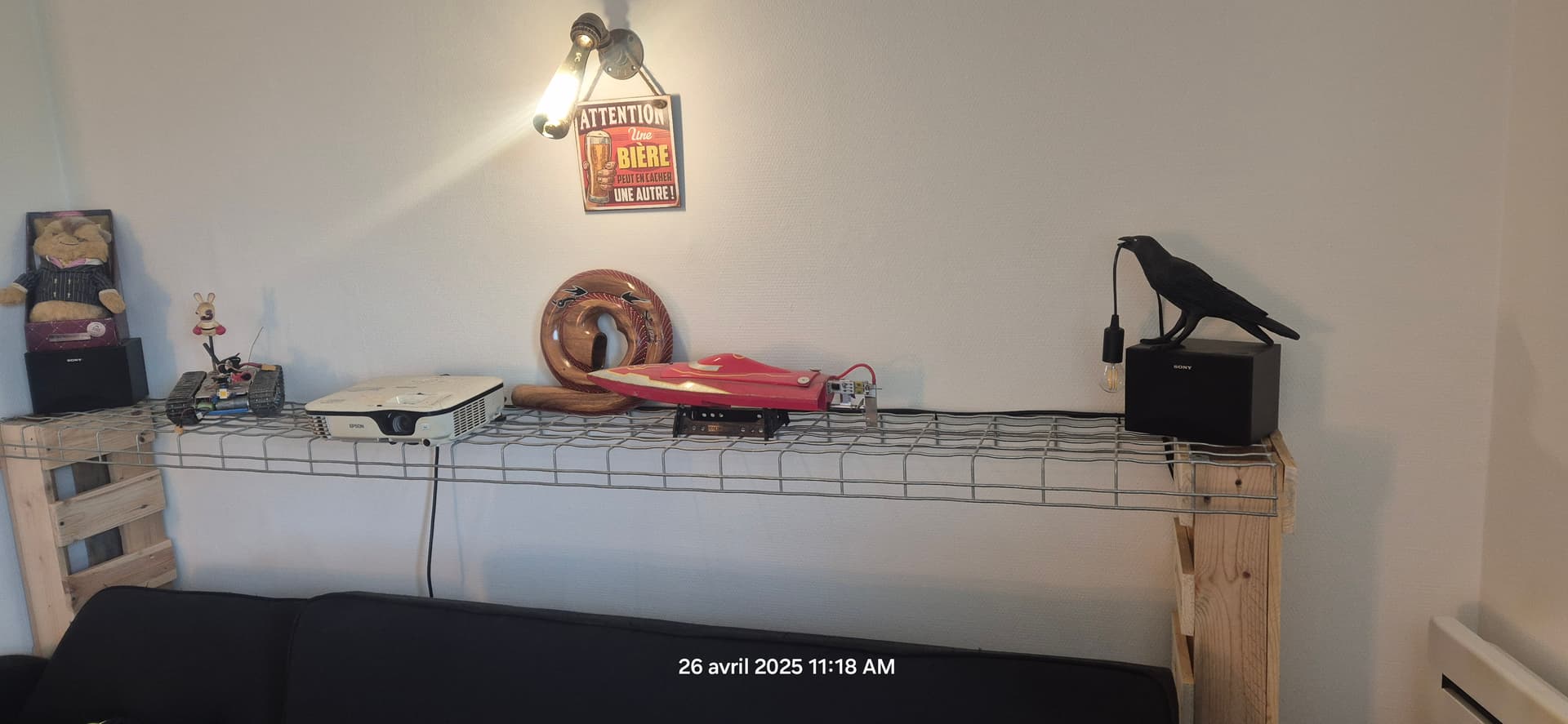

Le projo est dejas installé derrière le canapé sur une etagére DIY a base de palettes et de chemin de câbles :smiley:
