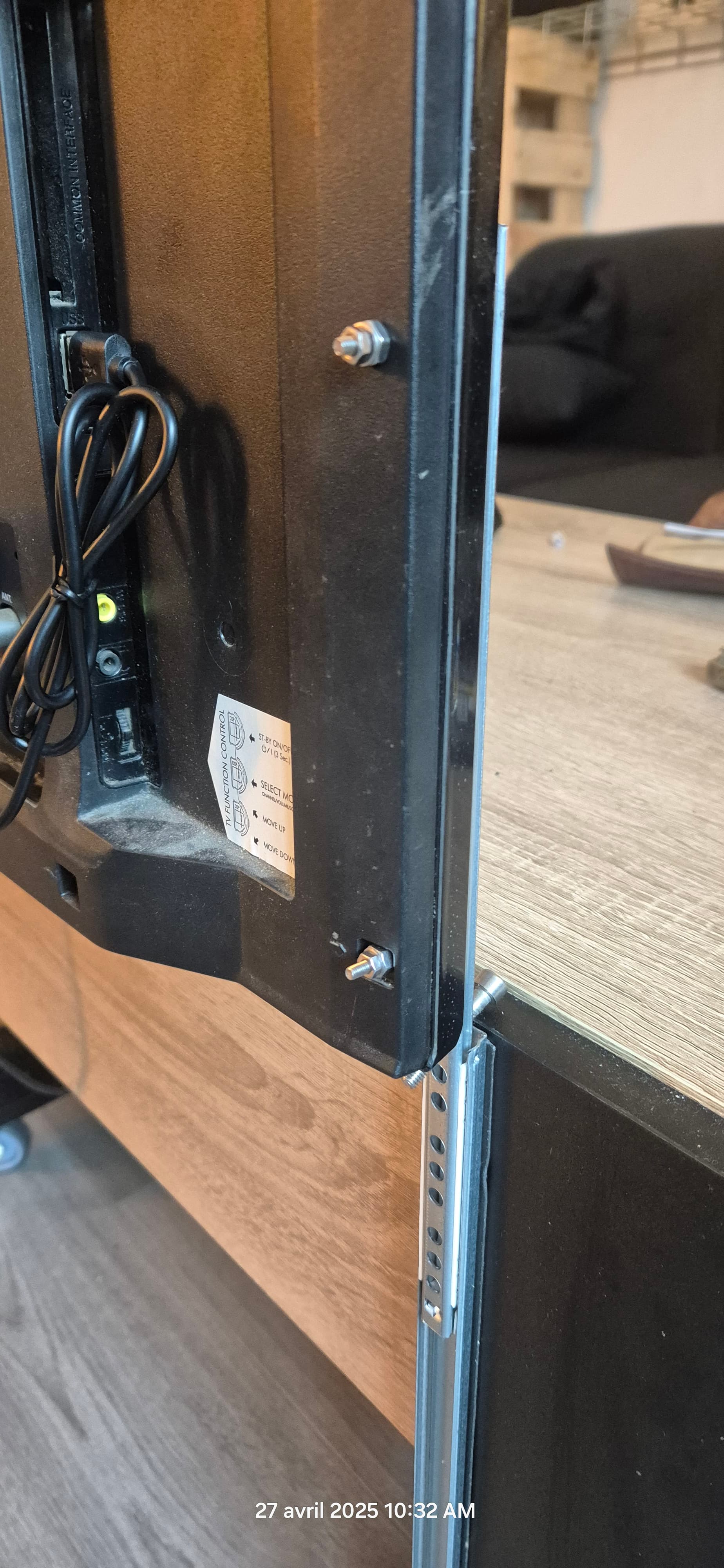

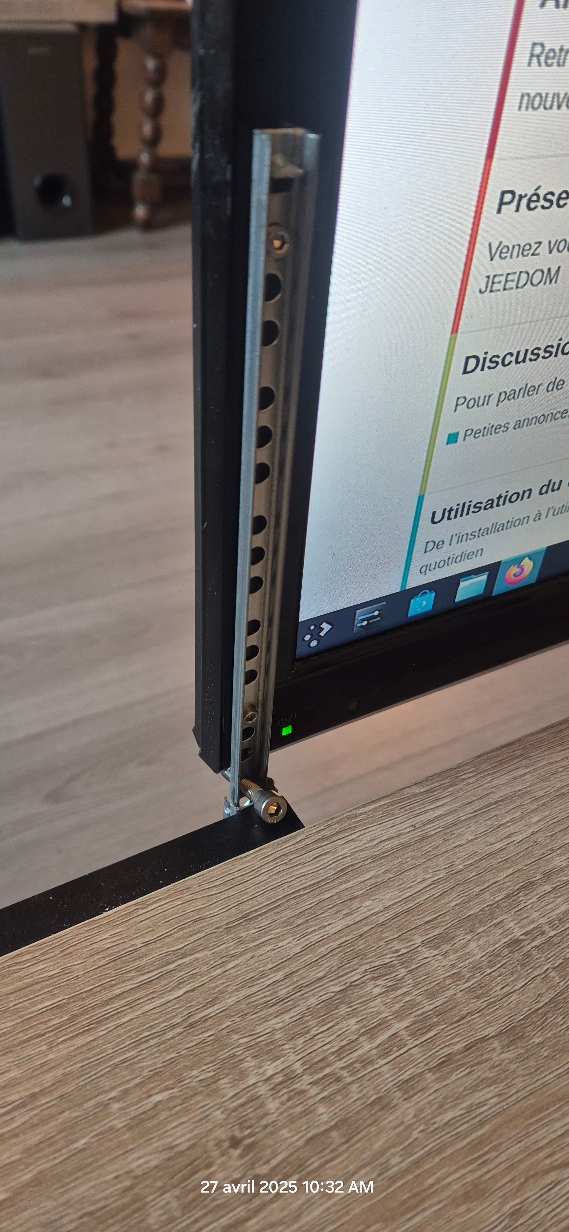

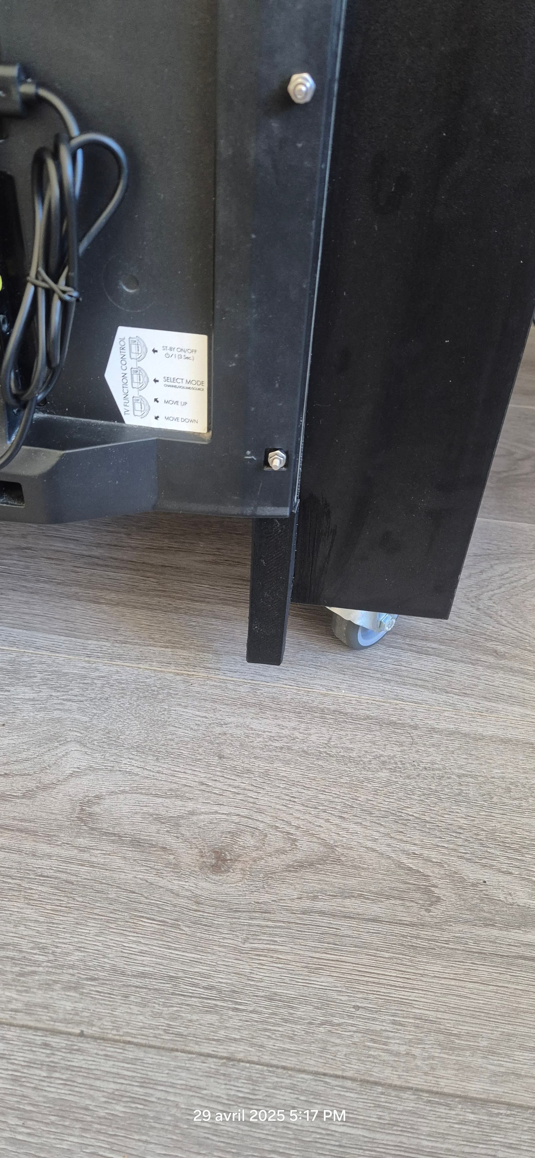

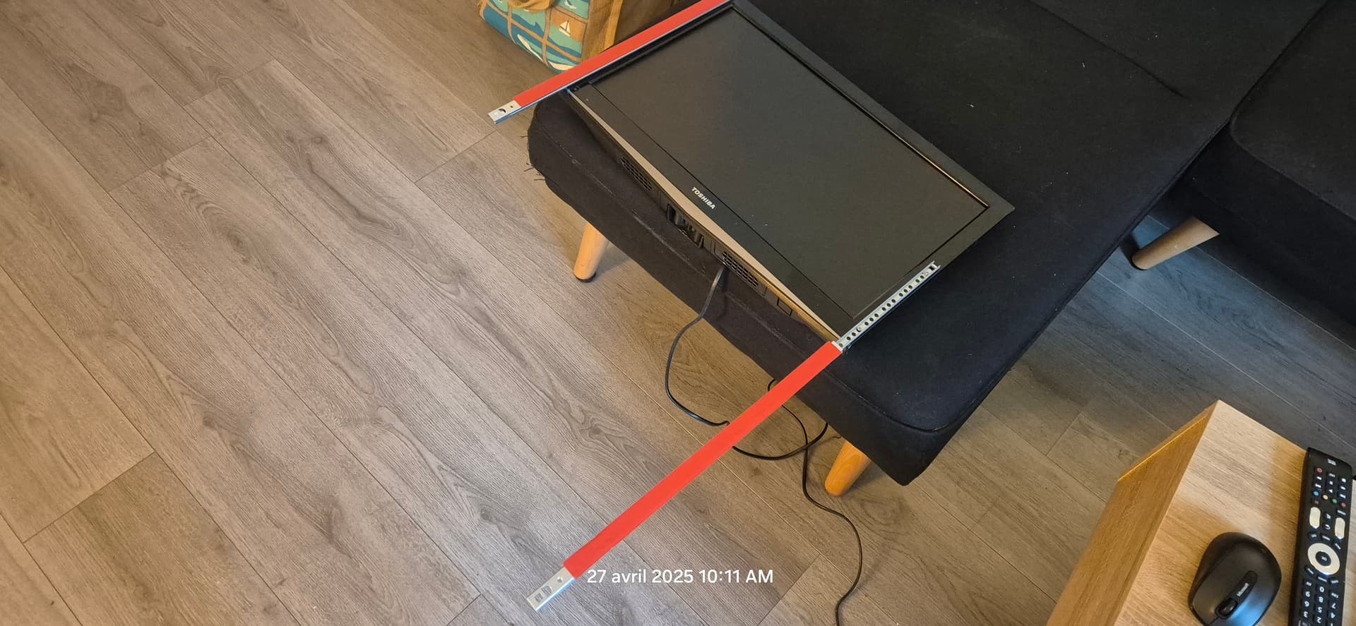

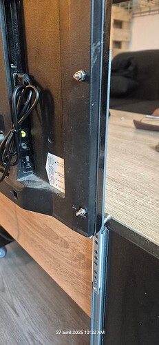

J’ai donc monter mes glissières de tiroirs sur le nouvel écran :
J’ai pas préciser plus haut mais j’ai opter pour un collage au double face 3M des glissières sur la table basse pour éviter d’y faire des trous qui pourrais se retrouver visibles en cas de changement d’écran.
Et j’ai bien fait vu cette mésaventure :smiley:
Le double face tiens extrêmement bien tans qu’on prends le temps de bien dégraisser a l’acétone les surfaces de collage !
j’ai d’ailleur bien galérer a décoller les glissières qui ne tombaient forcement pas au même endroit …!
Par contre pour l’écran je n’ai pas hésité a percer le cadre a 3mm a l’emplacement des vis d’origine par l’arrière …
Bhen oui… si il y a une vis, cela veut dire qu’il n’y a pas d’électronique derrière et qu’on peut percer de part en part le cadre de l’écran.

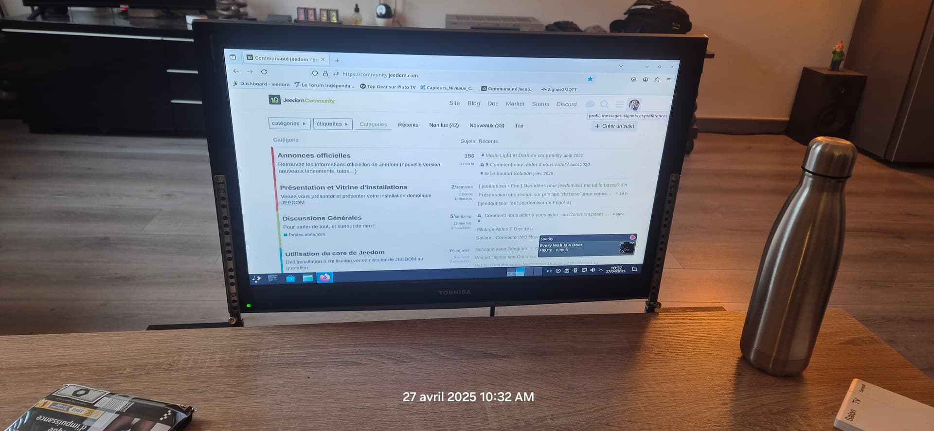

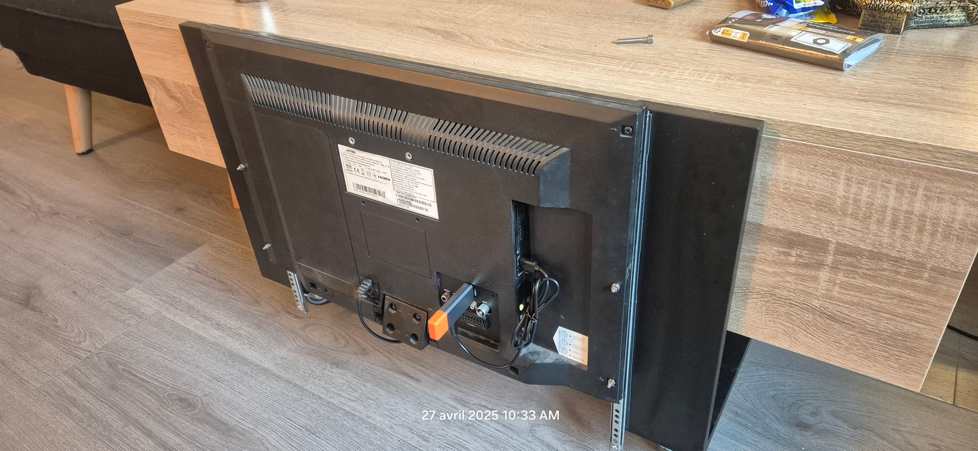

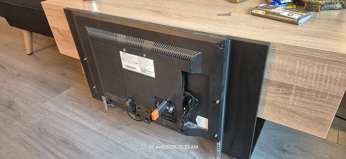

Et voici ce que ca donne pour l’instant :
Il te reste encore à acheter dans une casse automobile une crémaillère de vitre motorisée pour automatiser la montée -descente de l’écran :smiley:

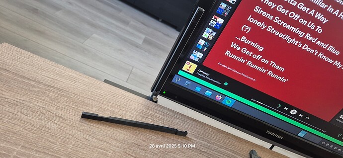

première impression 3d des caches destiné a rendre les glissières plus discrètes :
Bon raté … ça coince en descendant l’écran…
je doit revoir la modélisation sous freeecad et enlever 0.5mm par ci et par la et ça vas le faire :smiley:
Bon encore raté ! :smiley:
Je me suis loupé dans la saisie des dimmentions dans freecad et il reste encore un trou a cacher !..
Mais c’est beaucoup mieux et ca genne pas la fermeture de l’ecran :wink:

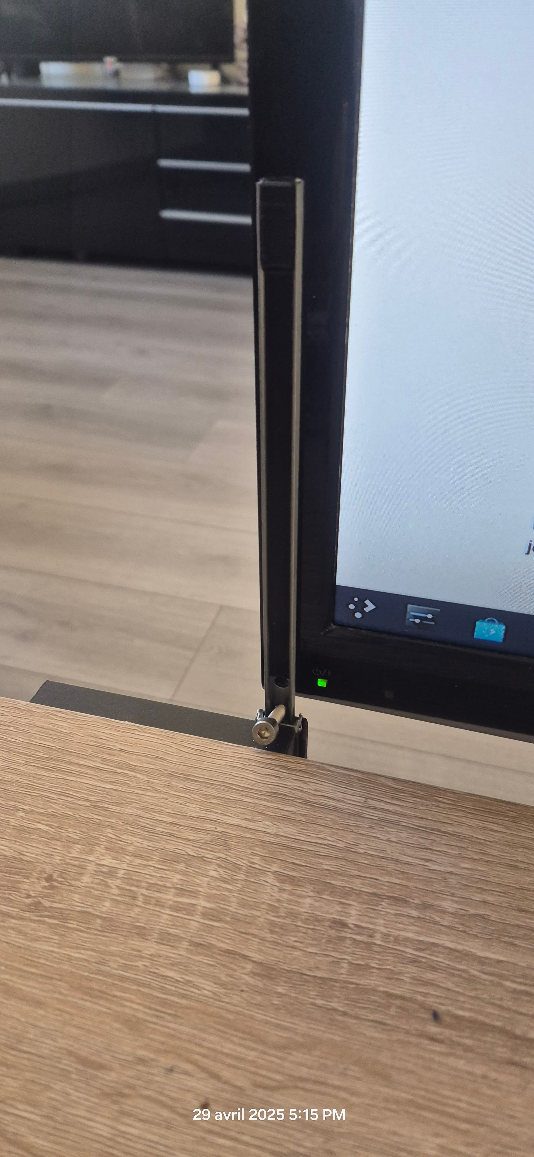

Mais du coup j’en ai profité pour en faire aussi pour l’arriere et ceux la sont reussi du premier coup :smiley:

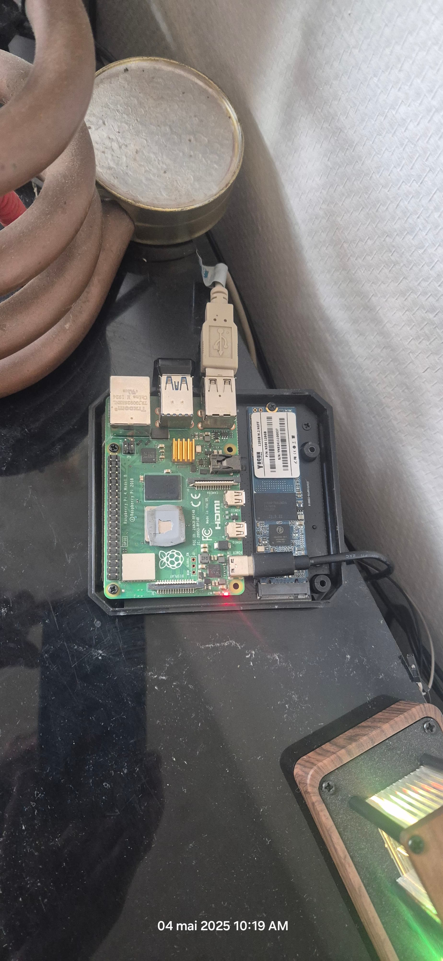

Hier soir il y a eu un gros orage et a 3h du mat , c’est tombé tres prés jusqu’à faire sauter le Diffenciel de l appartement et declencher l’alarme de ma 2cv !
J’ai remis le jus et voici les dégâts :
  • carte d’alimentation de l’ecran HS
  • mais plus chiant… la carte d alimentation de mon boîtier argon rpi4 de mon jeedom est HS !
Ouf le rpi n’as rien et mon jeedom tourne le ventre a l’air le temps de recevoir mon nouveau boîtier…

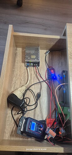

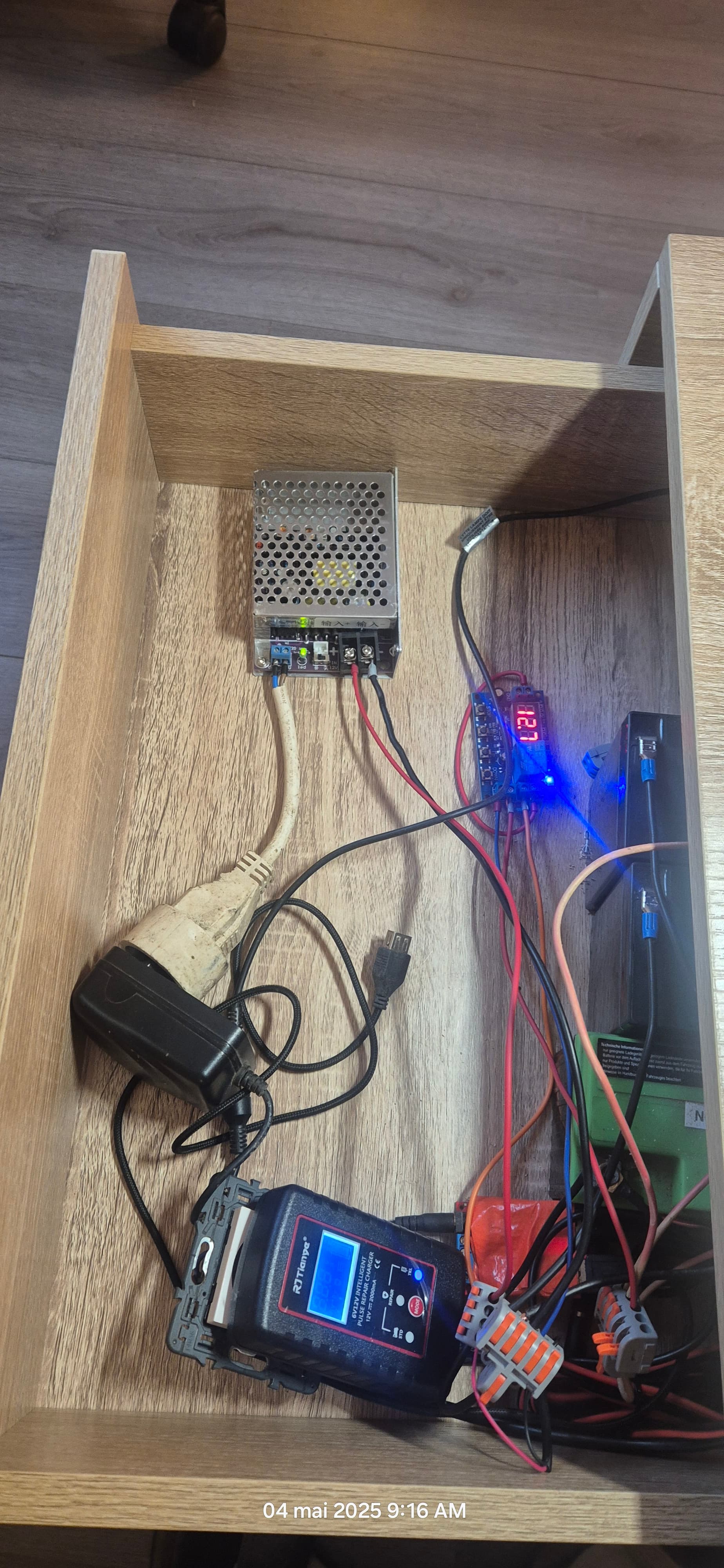

C’est con… car j’ai recus le contrôleur de batteries et l’onduleur que j’ai installer pour faire les tests :
Comme j’ai plus d’ecran pour tester l’onduleur j’utilise une lampe de bureau avec chargeur QI… dont je viens de m’apercevoir qu’elle peut fonctionner en 12v :smiley:
Elle auras donc sa prise encastré dédiée a utiliser en cas de besoin :wink:
