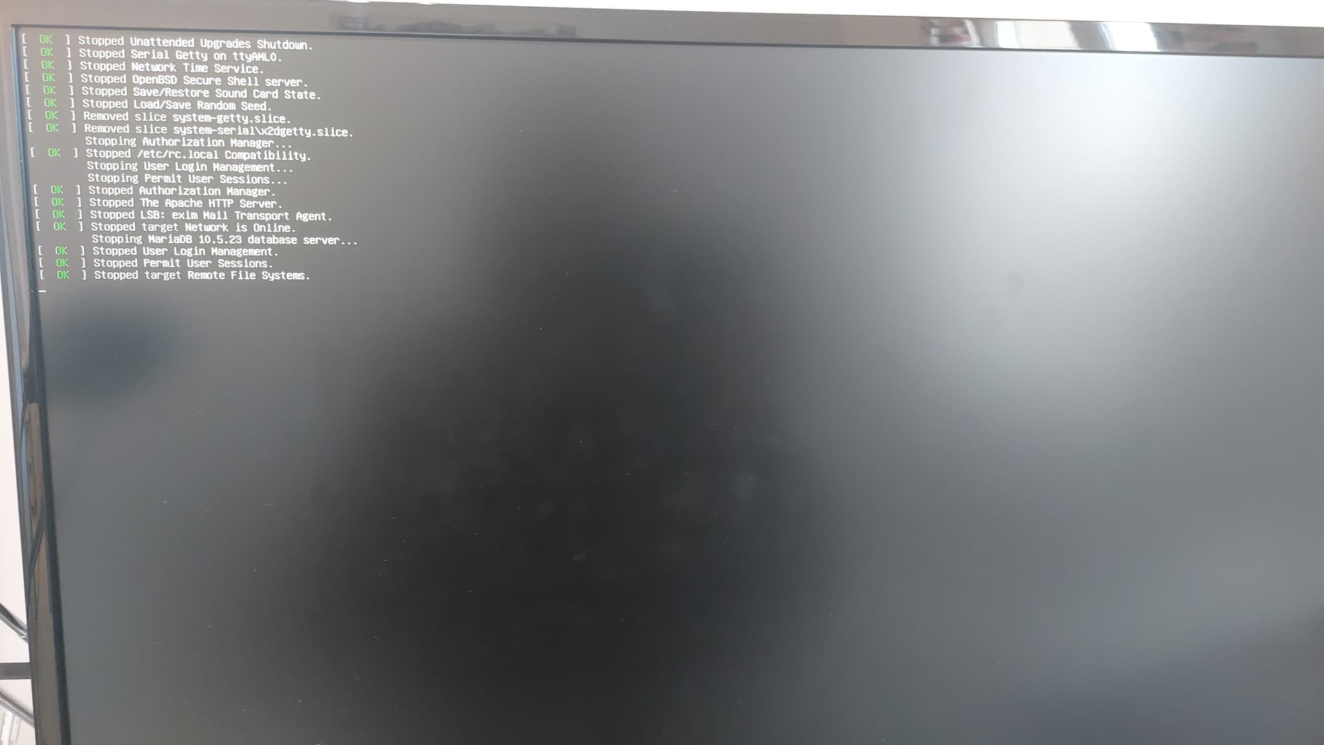

Après remplacement la box redémarre, j’accède par accès réseau à la box, j’ai même réussi a recharger ma sauvegarde de jeedom, mais ma box s’arrête toute seule…et après redémarrage j’ai un accès environ 1mn et puis elle s’arrête (en branchant un écran dessus, on voit les différentes commandes d’arrêt)…

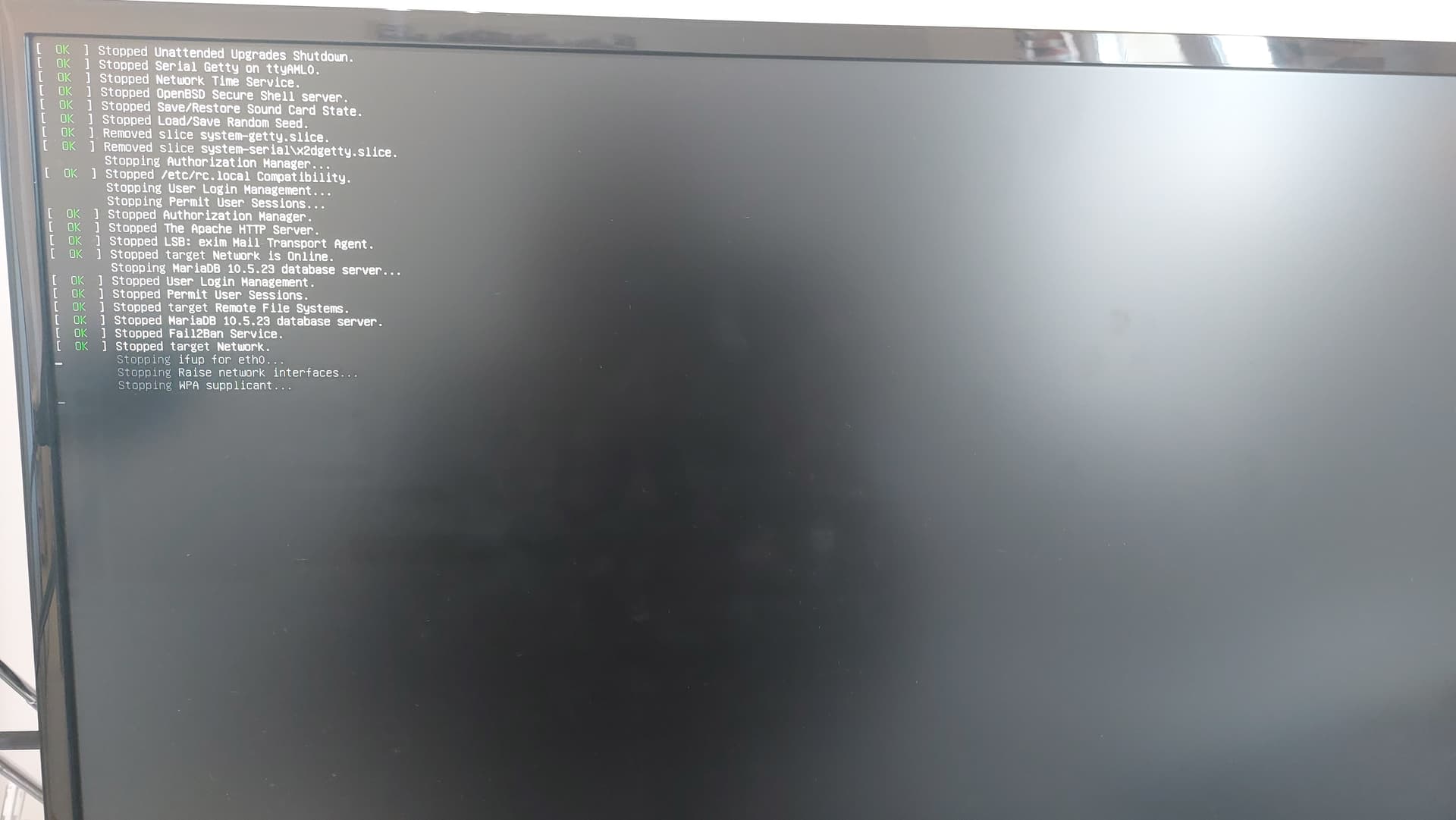

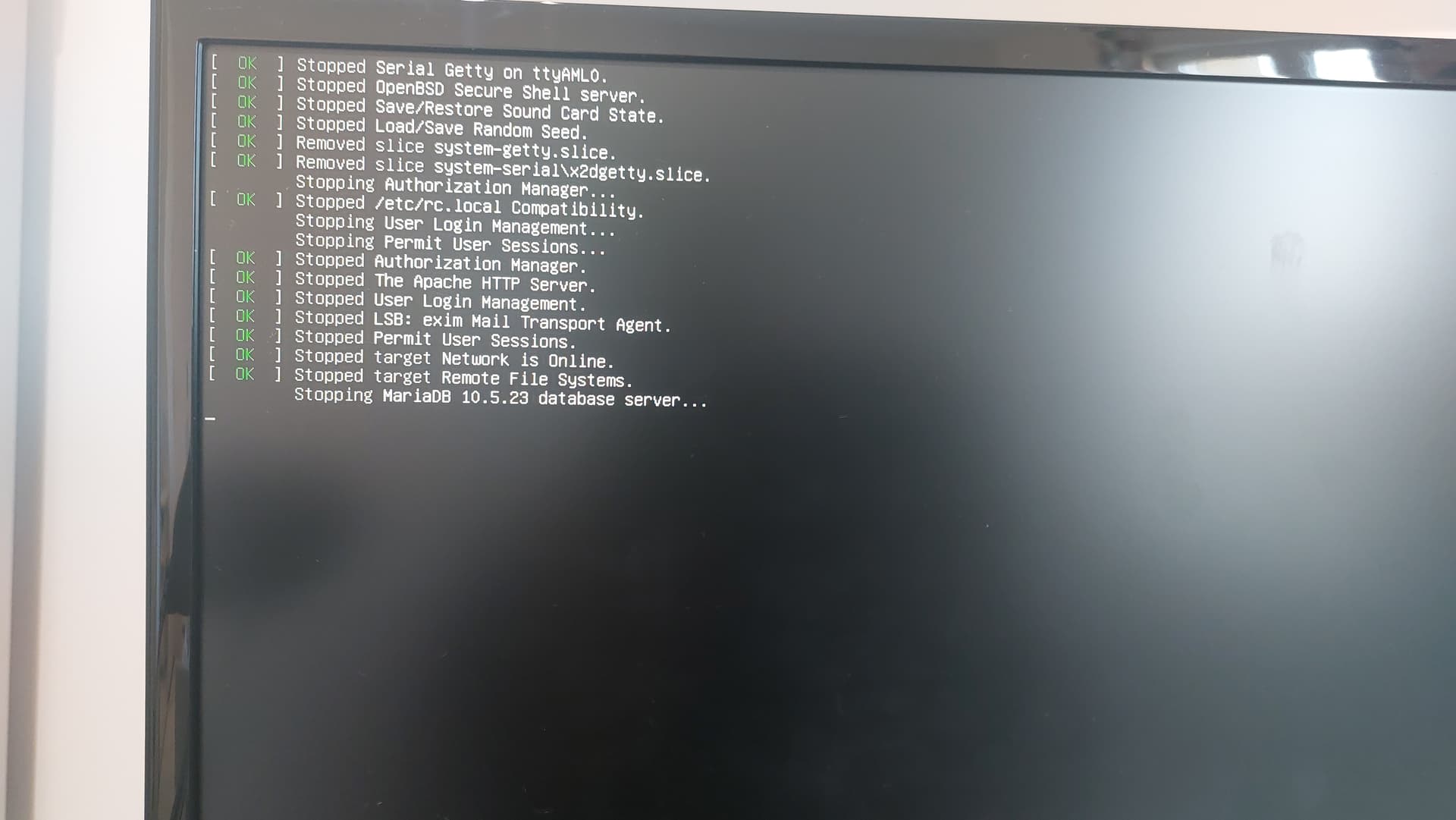

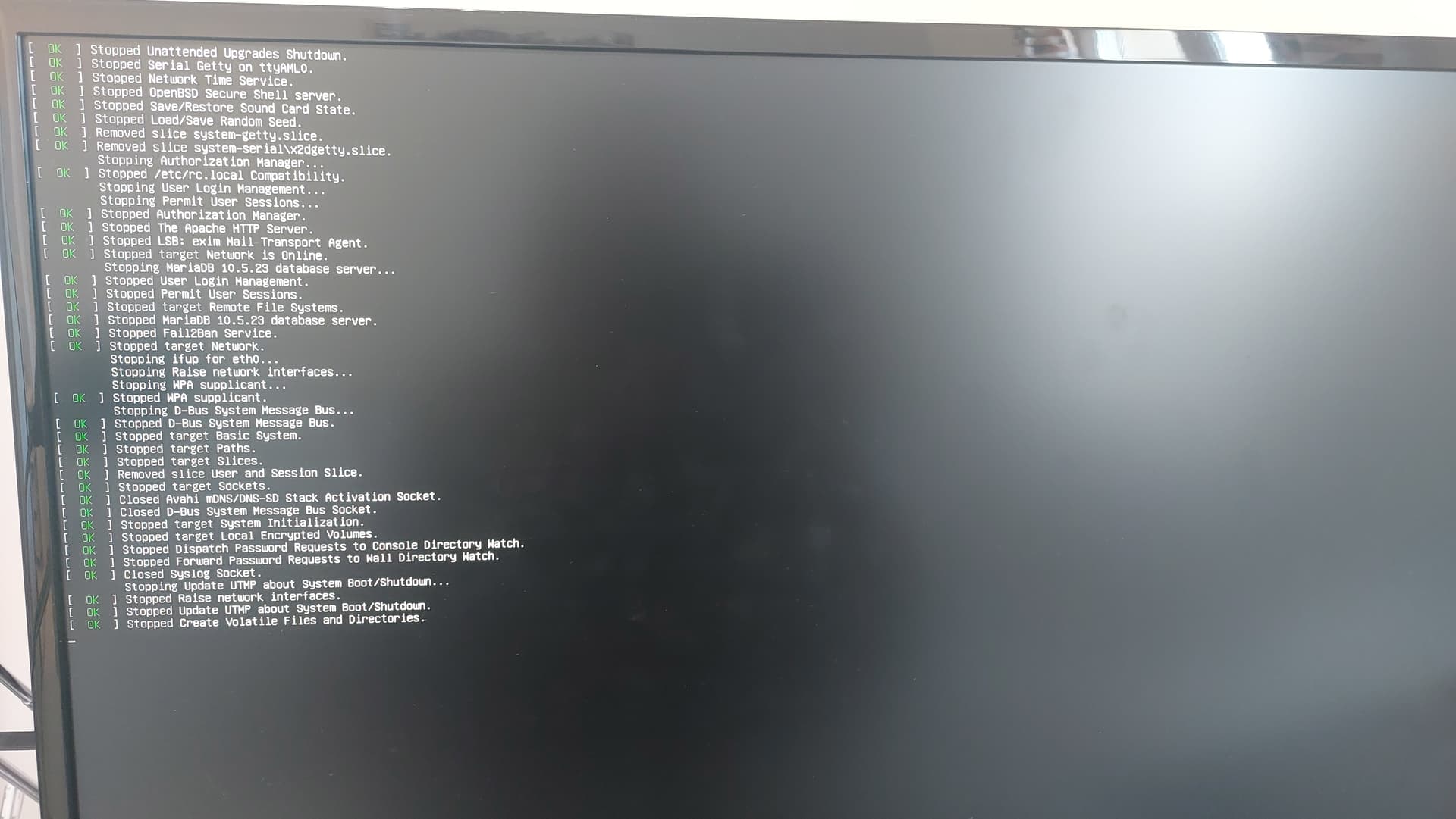

Pour les messages d’arrêt ça défile vite mais voici quelques photos

Et vous êtes sur que vous n’avez pas un scénario qui prévoit l’arrêt de la machine en cas de coupure secteur / onduleur sur batterie / plus de batterie?
Ca ne serait pas du coup vous même (au travers de ce scénario) qui donnez l’ordre du shutdown?
effectivement j’avais un scénario qui prévoyait l’arrêt de la ma box en cas de niveau batterie de l’onduleur inf à 15% …j’ai rapidement au démarrage arrêté le scénario et cela fonctionne.
