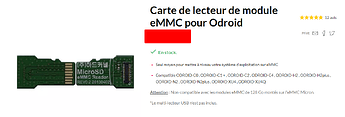

Pour l’adaptateur eMMC vers microSD, attention à bien penser à en prendre un pour Odroid.
On en trouve différentes versions et les broches du connecteur ne sont pas toujours les mêmes.
exemple d’un adaptateur compatible : (je ne sais plus si cela est autorisé de fournir un lien commercial)
