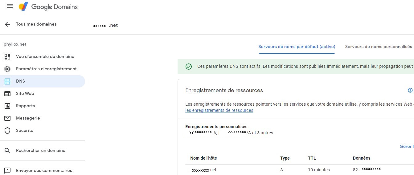

Je ne sais pas comment je dois la comprendre parce que :
1°) ca n’est pas un DNS gratuit, c’est un site payant en .net enregistré chez Google domains (en plus chez eux)
2°) Ca n’est plus unDNS dynamique, il y a une redirection A record du sous domaine jeddom vers l’IP fixe de ma box Free.
Voir l’image

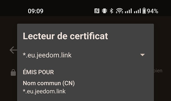

Peut être une piste voici comment est déclaré le certificat jeedom
Alors que celui que on m’a envoyé en exemple ne prend que le sous domaine
Google veut peut être que le semble du serveur soit couvert par le certificat
Vous êtes tous sur la meme config :letsencrypts
