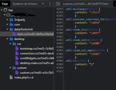

la seul différence que je vois surt ta page d’accueil avec la mienne( par exemple) c’est du css custom:
image.
Je ne sais pas si google peut interprété ça comme un faux jeedom…

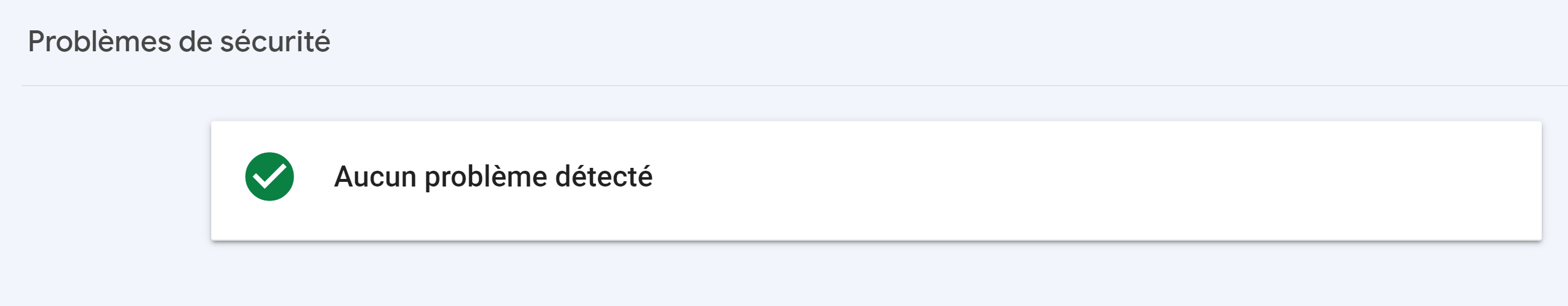

Sinon, la réponse du test de mon URL sur l’outil webmaster de Google (onglet problèmes de sécurité)
En même temps pour l’instant je ne suis visiblement plus tagué vilain petit canard pour Google, je referai le test quand ca reviendra chez moi ou chez ma mere :confused:
