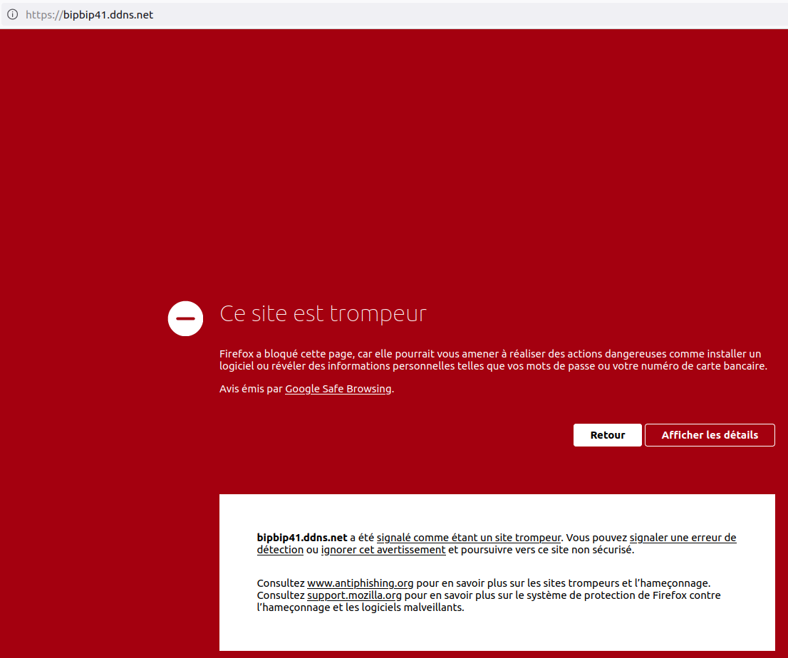

Jeedom Site Web trompeur selon Google
il te reste safari pour Apple :slight_smile:
Oui, c’est vrai, peut être que Safari ne suit pas non plus les dictats d’Apple. Mais je ne croque pas la pomme. Il y a Opéra aussi, pas envie de l’installer juste pour voir, de toutes façons, le problème n’est pas là.
Le problème est que pour une raison qu’ils ne connaissent sans doute pas eux mêmes, mais que leurs algorithmes ont calculée, ils ont marqué mes accès web Jeedom comme dangereux pour le monde. Cela dit, je fais manipuler par Jeedom beaucoup de matériel chinois, peut être que les américains pensent que ça peut faire sauter la planète.
Toujours silence radio de la part de Google et aucune réponse à ma question dans leur forum

le message est un message « classique » quand le robot est passé sur ton site, il a détecter un soucis/une incohérence avec ton certificat; une redirection vers un sous domaine non déclaré dans ton certificats par exemple,
On prend cet exemple, si le nom du sous domaine n’est pas déclaré dans le certificats il pense que le site n’est qu’une façade qui permet de redirigé vers un site malveillant => message d’alerte
tu peux donner l’adresse de ton site? afin de faire quelque test (pas besoin de l’authentification)
Pour info depuis 2 jours j’ai le même probleme sur 2 domotiques, la mienne et celle de ma mère, toutes les 2 avec un nom de domaine chez No-IP. Certifs à jours (lets encrypt)
J’avais jamais eu ca auparavant. Donc je pense que ca vient pas des noms de domaine, si on est touché sur plusieurs registrar.
Meme avec Firefox visiblement :smiley: Ca passe avec Edge, pour l’instant ^^. J’ai réussi à faire sauter l’alerte pour ma mère en cliquant sur le truc pour signaler une mauvaise détection, que c’était mon url privé pour une domotique. Mais pas sûr que ca revienne pas demain :smiley:

Vous pouvez soumettre vos liens à Virustotal :
VirusTotal - URL - 092d3faa53fc094b6baae7734c1a9287b1b4f989619c7634d68d3f082917b4ae
Et dans les parties, Details et Links, il y a peut être un début de réponse.
4 « J'aime »
Super cet outil, je ne connaissais pas, merci @Fabrice :wink:
C’est surtout utilisé pour voir si un fichier est vue clean ou pas, par un GROS panel de moteur d’antivirus.
Il y a aussi sucuri qui poureait aider avec son rapport
Merci Fabrice pour ce lien
Le lien lui même renvoie un site trompeur, mais je suppose qu’il faut juste accéder à https://www.virustotal.com/gui/home/url ?
Puis passer son url ?
Mon domaine principal ainsi que l’adresse avec le sous domaine jeedom sont marquées comme clean pour tout le monde.
Par contre si je rajoute derrière l’adresse avec le sous domaine jeedom (par ex. https://jeedom.domaine.net) un « /index.php?v=d » (Checking your browser...), alors virus total m’indique l’adresse clean pour tout le monde sauf Google SafeBrowsing (phishing).
Mais ça ne donne aucun détail.
Ou bien les algorithmes de Google sont plus malins que les autres, ou bien des modifs qu’ils y ont apporté récemment font que les accès jeedom ne leur plaisent plus - dans certains cas.
Si sa majesté tentaculaire acceptait de dire au propriétaire confirmé du site (ici, moi) ce qui ne leur plait pas - ce qui je me répète serait le minimum, on pourrait faire un diagnostic.
Mais je ne sais même pas s’ils ont reçu mes demandes d’examen (j’en ai fait 2), aucune confirmation de réception n’est envoyée, en tous cas pas à moi.
